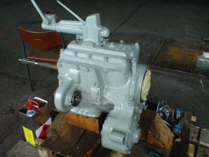

er ist komplett zerlegt, das Chassi ist gestrahlt und grundiert, das Getriebe ist abgedichtet ( soll diese Woche wieder eingebaut werden), das Lenkgetriebe ist abgedichtet und viele Kleinteile wurden schon gestrahlt und grundiert.

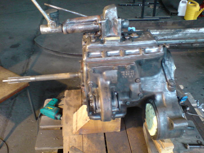

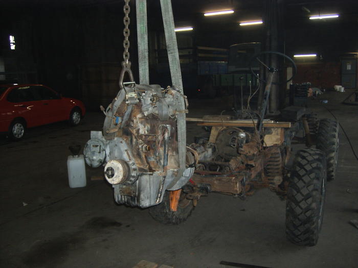

zwischendurch kam das Getriebe raus, das war jetzt vorm sandstrahlen

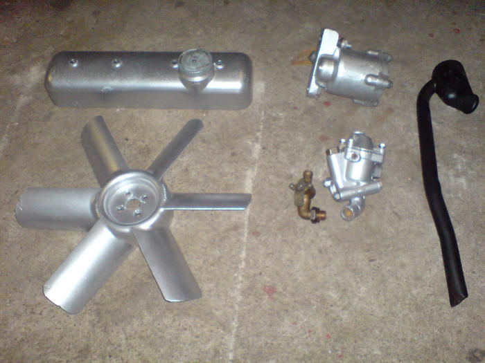

... ein paar fertige Motorteile
Teile vom gestrigen strahlen...
noch anstehende Arbeit
und noch ein paar Motorteile

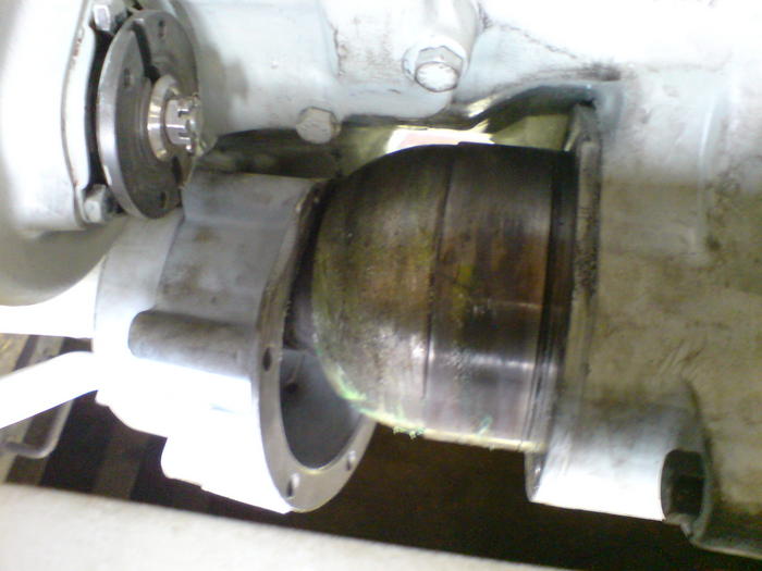

Heute habe ich mal wieder etwas geschafft. Leider ist auch ein Problem aufgetreten, vielleicht hat jemand hier aus dem Forum einen hilfreichen Tipp für mich.

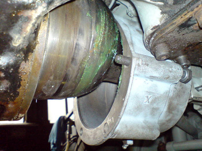

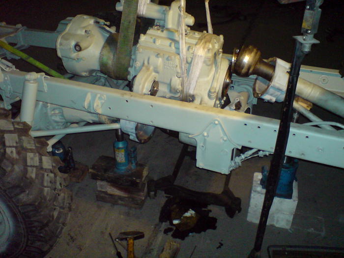

Und zwar, vor kurzen habe ich mein Getriebe wieder eingebaut und heute wollte ich die Schubkugelgehäusedeckel ansetzen. Beim hinteren klappte alles wunderbar, aber den vorderen Deckel bekomme ich überhaupt nicht angesetzt... ich habe dazu mal 2 Bilder gemacht. Ich hoffe mir kann jemand helfen.

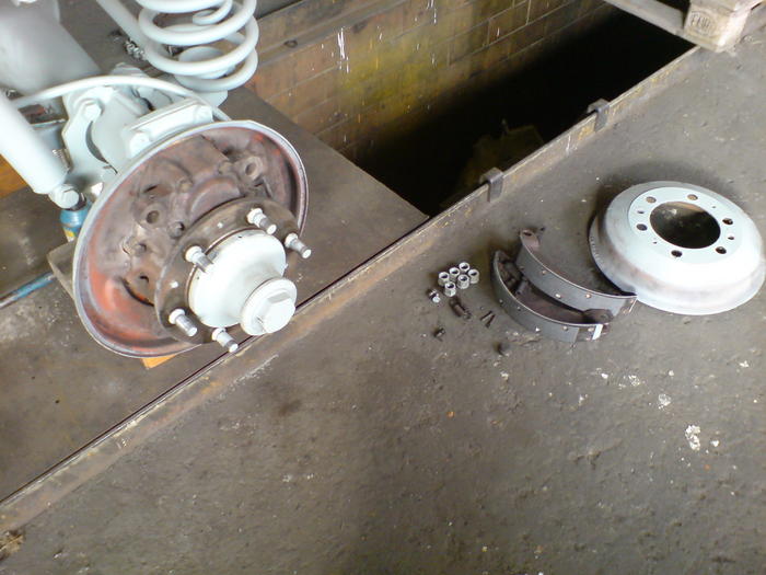

Aber es gab heute auch positives. Ich habe heute endlich mal geschafft meine neuen Bremsbeläge aufzunieten und ich habe die Hinterachse schon mal vorbereitet.
Jetzt noch eine weitere Frage, ich kann mich überhaupt noch nicht entscheiden ob ich das Radvorgelege von der Hinterachse zerlegen sollte, um es neu abzudichten. Man kann so keinen Ölverlust sehen, was meint ihr dazu ??
Hier noch ein paar Bilder....

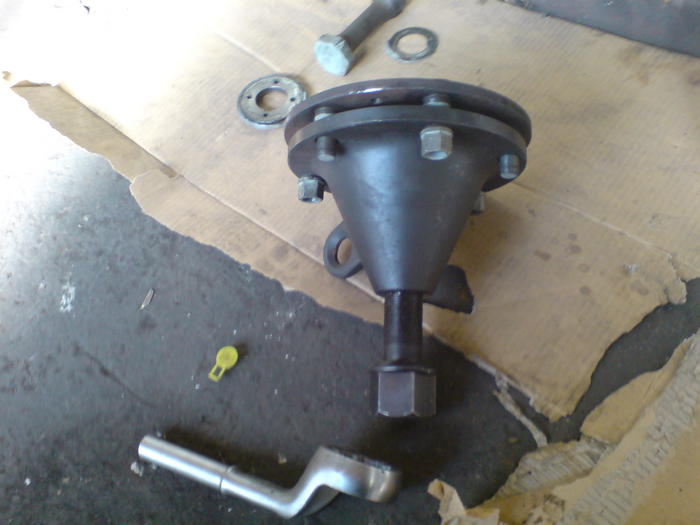

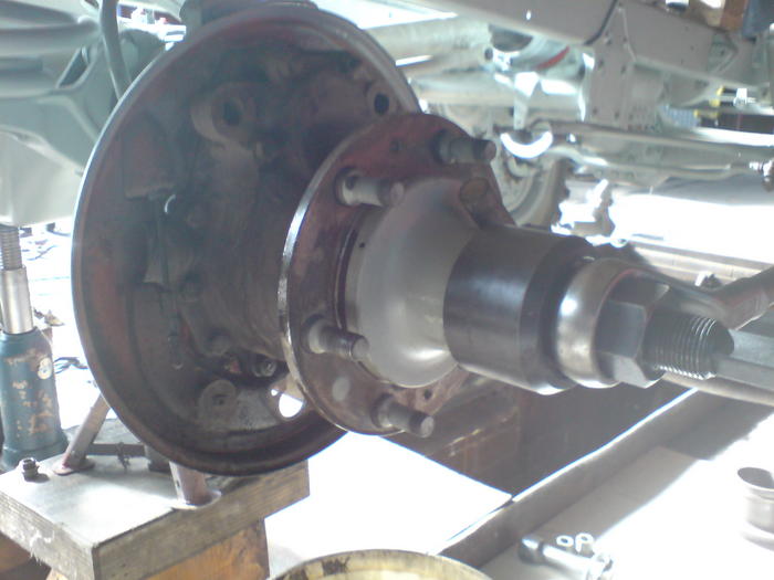

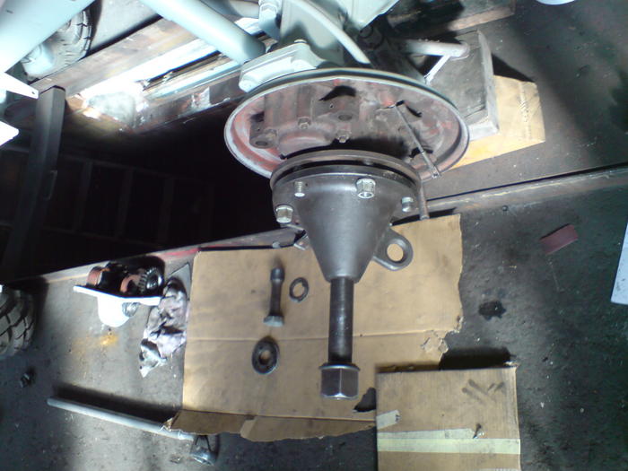

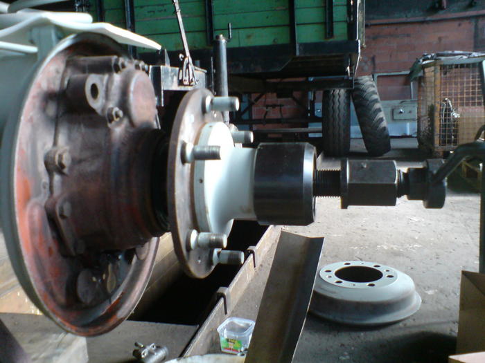

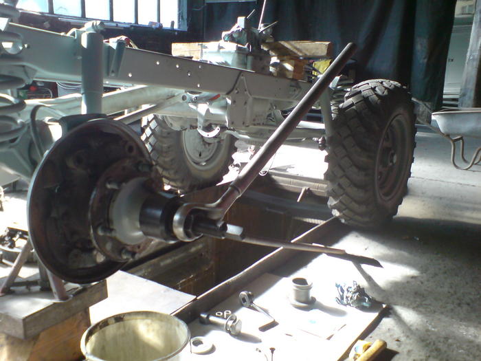

Nachdem ich feststellen musste, dass an der HA li der Simmerring der Radnabe undicht ist, habe ich mich dazu entschlossen alle 4 Radnaben-Simmerringe zu erneuern. Da diese Arbeit ohne passendes Werkzeug nicht gerade einfach ist, habe ich ein wenig herum telefoniert und siehe da, es gab jemanden der das Werkzeug hat und mir es auch ausleiht ! ( nochmal vielen Dank ! )
Heute habe ich dann schon mal die Radnaben der HA abgenommen und schon mal für morgen vorbereitet, da ich morgen erst die Simmerringe bekomme.
So nun ein paar Bilder... viel Spass beim begutachten :wink:
gruß Nils

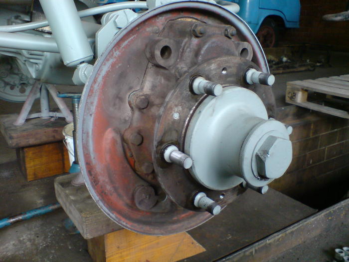

so nun ist es fast vollbracht und die Hinterachse ist fertig. Simmerringe und Bremsbeläge sind jetzt neu. Jetzt fehlen nur noch die kleinen Rückholfedern der Bremsbacken... die machen mir das Leben verdammt schwer... ich hoffe, dass ich dieses Wochenende wieder die Reifen draufstecken kann :?
Natürlich habe ich auch mal wieder ein paar Bilder gemacht ...
hier habe ich den Simmerring eingebaut...
und hier kam auch schon wieder die Radnabe drauf...

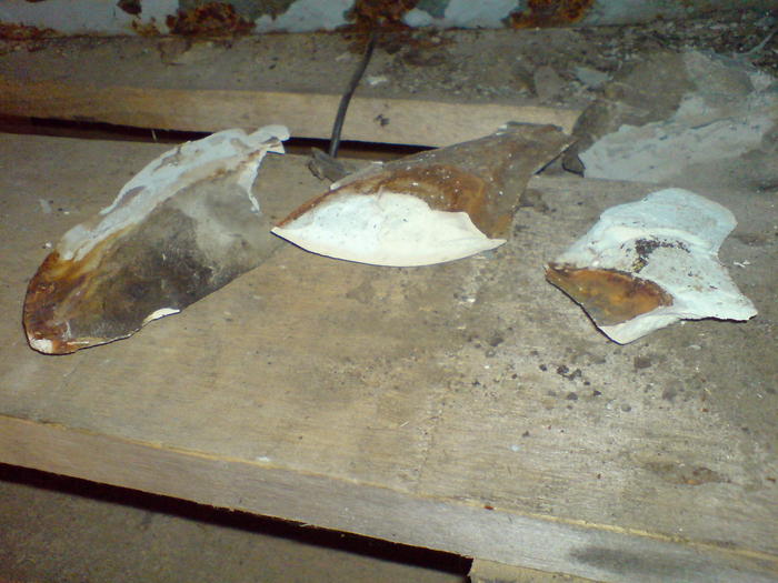

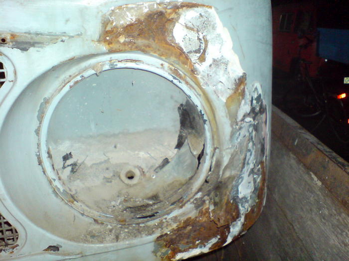

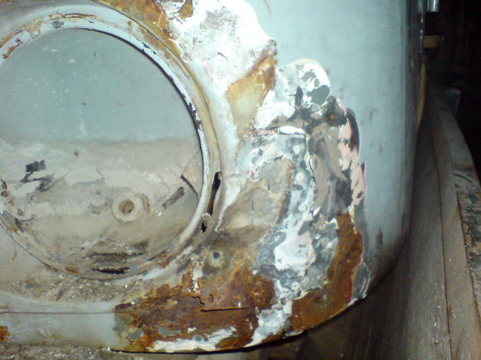

nachdem ich damit fertig war, habe ich mir mal genau das alte Fahrerhaus angeschaut .... es kamen ein paar tolle Überraschungen zum Vorschein, aber seht selbst... :o
das sieht schwer nach einen vergangenen Unfall aus...
gruß Nils

Meine Kabine hat ja auch etwas Spachtel drauf, aber das.... :shock:
Was haste nun vor? Wieder zuschmieren oder Richten oder ne andere Kabine besorgen (Cabrio oder wieder geschlossen?)....

also die Kabine wird nicht mehr fertig gemacht, nächste Woche hol ich eine andere ab. Die alte wird vielleicht nur noch zum Blechspenden benutzt :D
Die neue Kabine ist auch wieder eine Geschlossene :wink:
