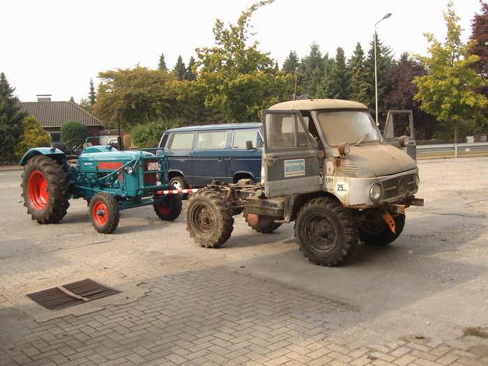

Jetzt aber mal ein paar Bilder....
das war die Abholung
der erste Eindruck

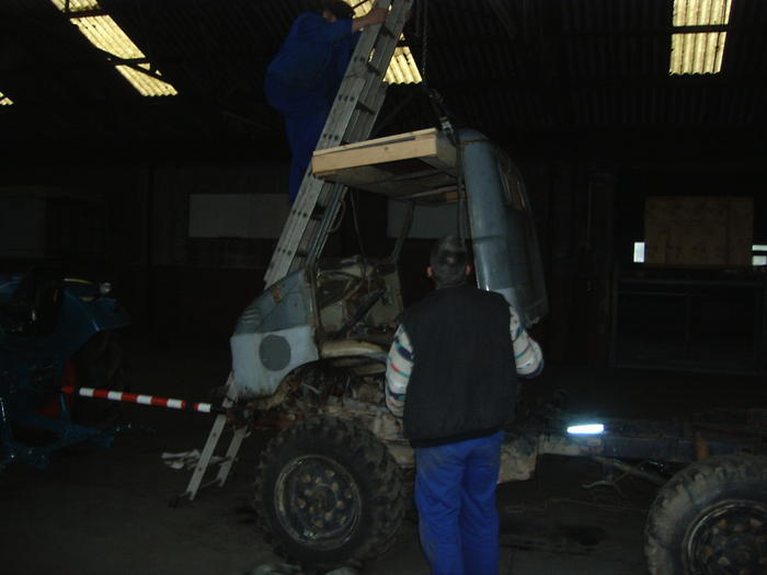

demontage des Fahrerhaus
