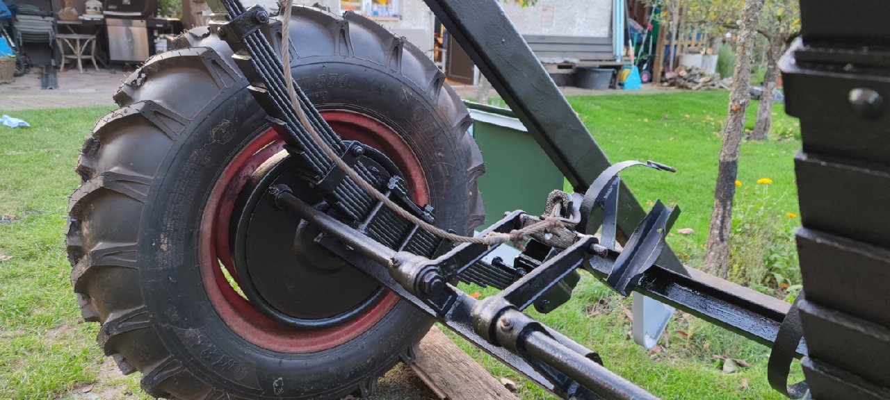

Hallo Michael
du musst das Scharnier mindesten dunkelrot anwärmen und ein paar Schläge seitlich, erst dann mit den Splinttreiber rausschlgen, ggf nochmal nachwärmen. Wenn du den Kopf mt der Grippzange fassen kannst eventuell den Bolzen versuchen zu drehen.
Andere Möglichkeit, Mutter Gewinde ausbohren und als Zentrierhilfe über den Bolzen und den beidseiting bis hinter das Scharnier wegbohren.

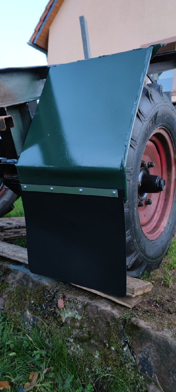

anbei ein kleines Update!
Ich habe die Schleifarbeiten beendet und den Anhänger fast fertig lackiert. Die Dreifach-Farbe (Rostumwandler, Grundierung und Decklack) hat das Ganze natürlich sehr vereinfacht, da ich nach einem bzw. an exponierten Stellen nach zwei Durchgängen fertig war. Das Arbeiten mit einer Schaumstoffrolle kommt dem Spritzen schon relativ nahe....
Die Kipperzett-Profile sind jetzt angekommen, so dass es am Wochenende ans Schweißen geht, leider lässt das bestellte Holz für die Pritsche auf sich warten, derzeit kann kein Liefertermin benannt werden....

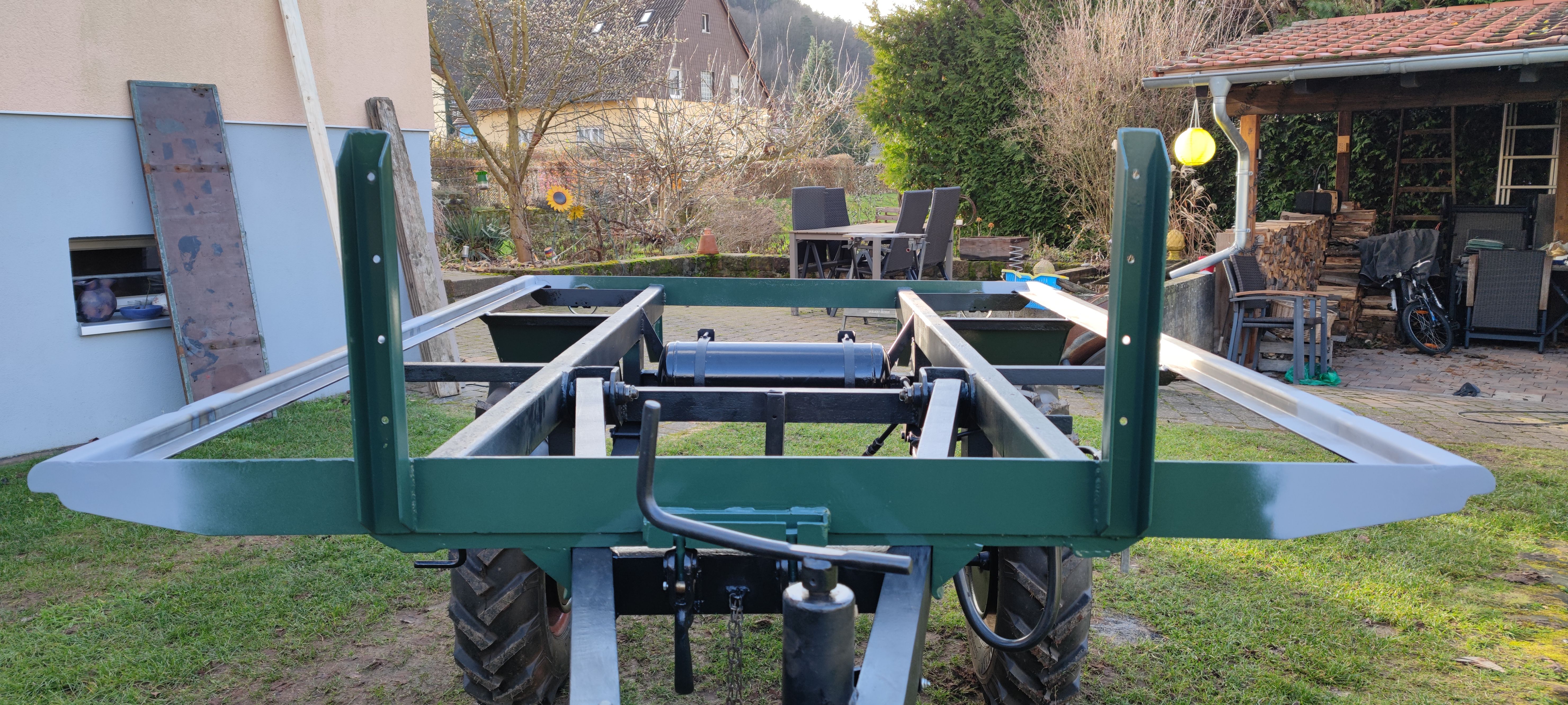

#565791
heute im Nebel die letzten Lackierarbeiten erledigt. Soweit ist der Anhänger jetzt wieder aufgebaut.
Als Nächstes müssen die Profile angeschweißt werden, da bin ich aber auf Hilfe angewiesen.
Die Felgen lasse ich erst im Frühjahr sandstrahlen, damit mache ich mir jetzt zum Winter hin keinen Streß mehr.
Das Holz für die Bordwände ist immer noch nicht da, so dass ich wenigstens die U-Profile vorbereite.
So langsam wird es auch mit dem Wetter problematischer, da ich im Freien arbeiten muss...in der Garage steht ja der Unimog :)
Schöne Grüße
Michael

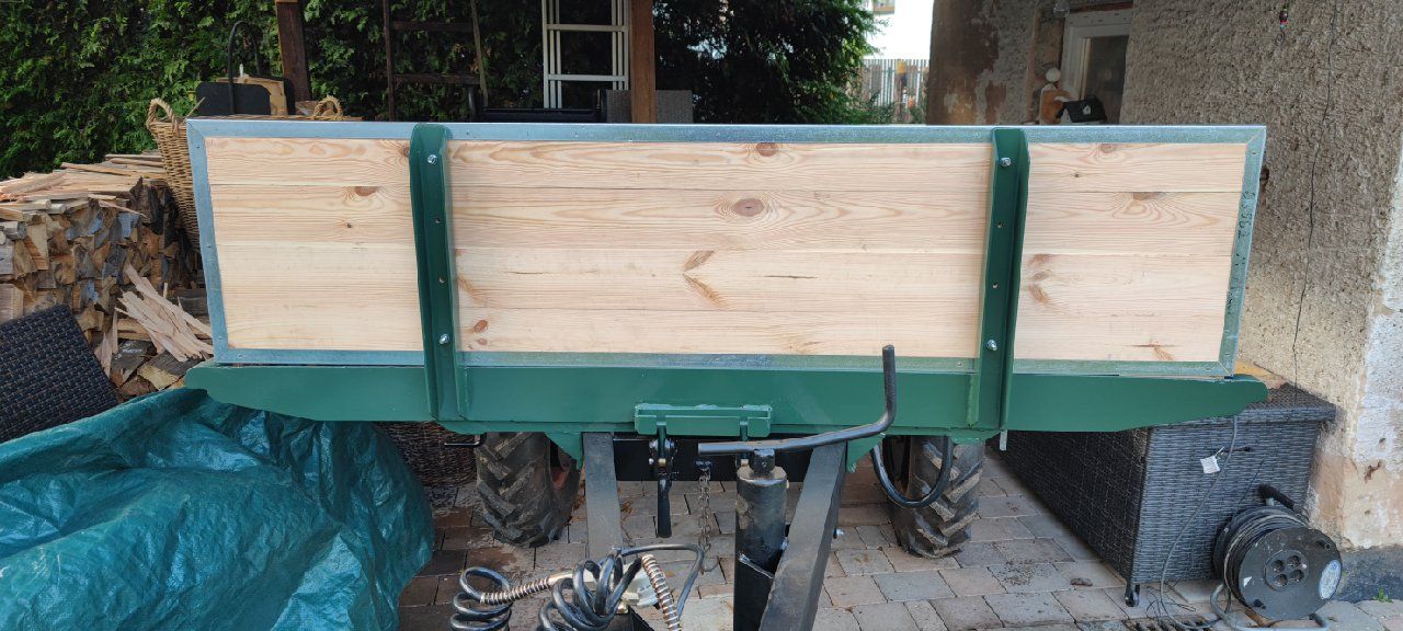

#565961
Hallo Klaus,
die Bordwände werde ich alle grundieren und mit dem gleichen Grünton lackieren, wie den Rahmen.
Der Holzpritschenboden wird mit Holzschutzlasur gestrichen und ansonsten in der Naturfarbe gelassen.
Den Bremszylinder hatte ich geöffnet, gereinigt, neu gefettet und abgedichtet.
Die Bremsen habe ich nicht geöffnet, sondern nur in dem Fall, dass ich beim TÜV Probleme haben sollte.
Die Radlager habe ich nicht bearbeitet.
Schöne Grüße
Michael
#566114
Helmut Schmitz hat geschrieben: 19.10.2022, 20:04 Hallo Michael
Hallo Helmut,
danke für den Hinweis, mit viel Wärme und etwas roher Gewalt hat es geklappt!
Schöne Grüße
Michael
#566123
Hallo Michael
m.h.mueller hat geschrieben: 17.10.2022, 21:03 In diesem Zusammenhang habe ich eine Frage an Euch. Kann mir jemand sagen, für was dieses angeschweißte Teil gedacht ist?
auf die Frage zur Anfang. Die Anordnung ist schlecht zu erkennen. Da könnte die Niederhaltefeder für den Kipper sein.
#566126

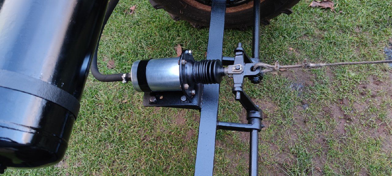

Hallo Michael,
auf dem einen Bild ist ein Einleiter-Anhängerbremsventil zu sehen, dass schon fertig verbaut ist. Ich denke, damit wirst Du den Anhänger nicht mehr zugelassen bekommen, es sei denn, der Anhänger ist aktuell noch zugelassen. Bei Neuzulassung ist zwingend eine 2Leiter- Anhängerbremse notwendig.
Ansonsten sehr schönes Ergebnis.
Gruß aus Hamburg
Thomas
m.h.mueller liked this
#566164
Hallo Thomas,
ich glaube eine Anmeldung ist möglich.
§41 Abs. 17 Stvzo
(17) Beim Mitführen von Anhängern mit Druckluftbremsanlage müssen die Vorratsbehälter des Anhängers auch während der Betätigung der Betriebsbremsanlage nachgefüllt werden können (Zweileitungsbremsanlage mit Steuerung durch Druckanstieg), wenn die durch die Bauart bestimmte Höchstgeschwindigkeit mehr als 25 km/h beträgt.

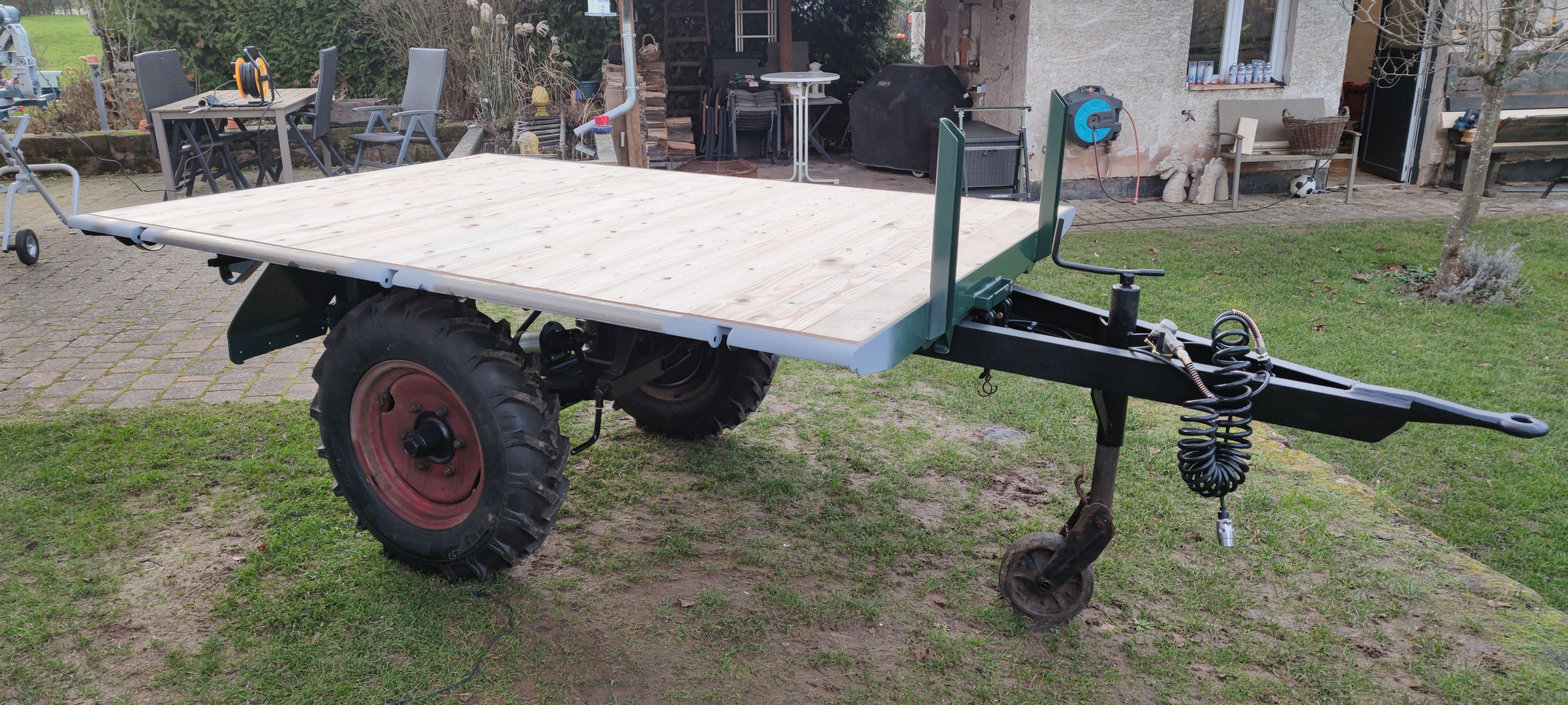

Hallo zusammen!
Da die seitlichen Bordwände jetzt doch in einem sehr schlechten Zustand waren und es durch das Anschweißen der Scharnierhalter Probleme beim Ausrichten der alten Bordwände gegeben hätte, habe ich mich entschlossen, auch die seitlichen Bordwände komplett zu erneuern. Schöne Grüße
Michael

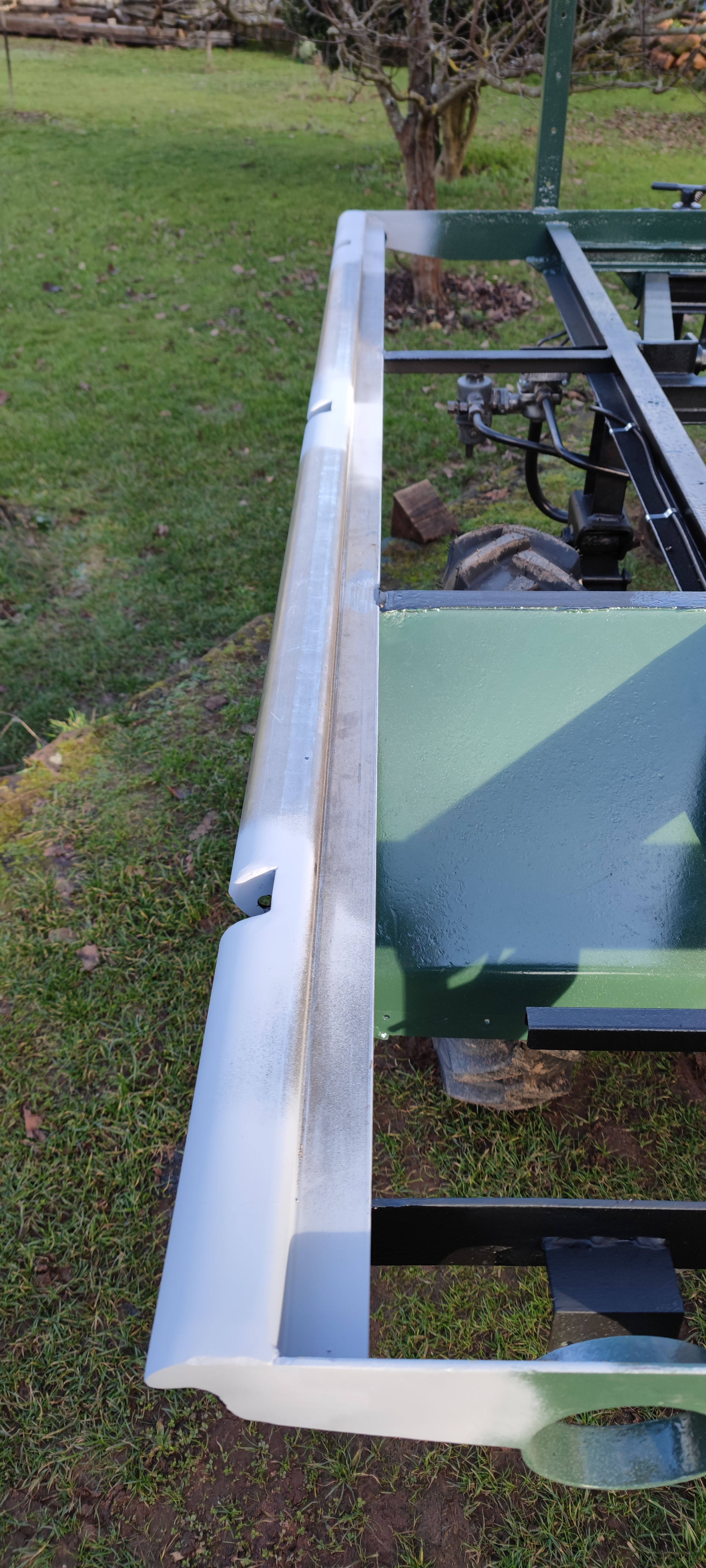

#567146
die freien Tage zwischen den Feiertagen genutzt, um mit der Hilfe eines Freundes die seitlichen Profile anzuschweißen. Leider kann ich bei dem Wind draußen derzeit nicht lackieren, also zuerst nur die geschweißten Stellen grundiert.
Euch allen einen guten Rutsch ins neue Jahr!
Schöne Grüße
Michael

#567308
[Hallo zusammen im neuen Jahr!
Da weitergemacht, wo ich im letzten Jahr aufgehört habe, habe ich das Pritschenholz angepasst: Schöne Grüße
Michael
