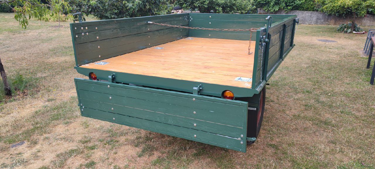

Hallo zusammen ,
wieder ein Stückchen weiter ist jetzt die Pritsche fertig, mit neuen Zurrösen versehen und die Bordwände schon mal angepasst.
Schöne Grüße
Michael

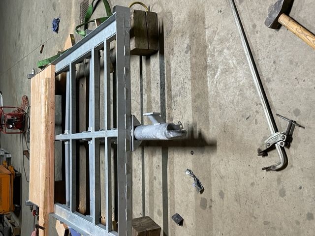

Hallo Michael
ich habe heute den neuen Boden für unseren Anhänger aufgebaut. Wir haben uns für 45mm Douglasien entschieden, der ist wettewrfest und braucht dazu keine weitere Behandlung.

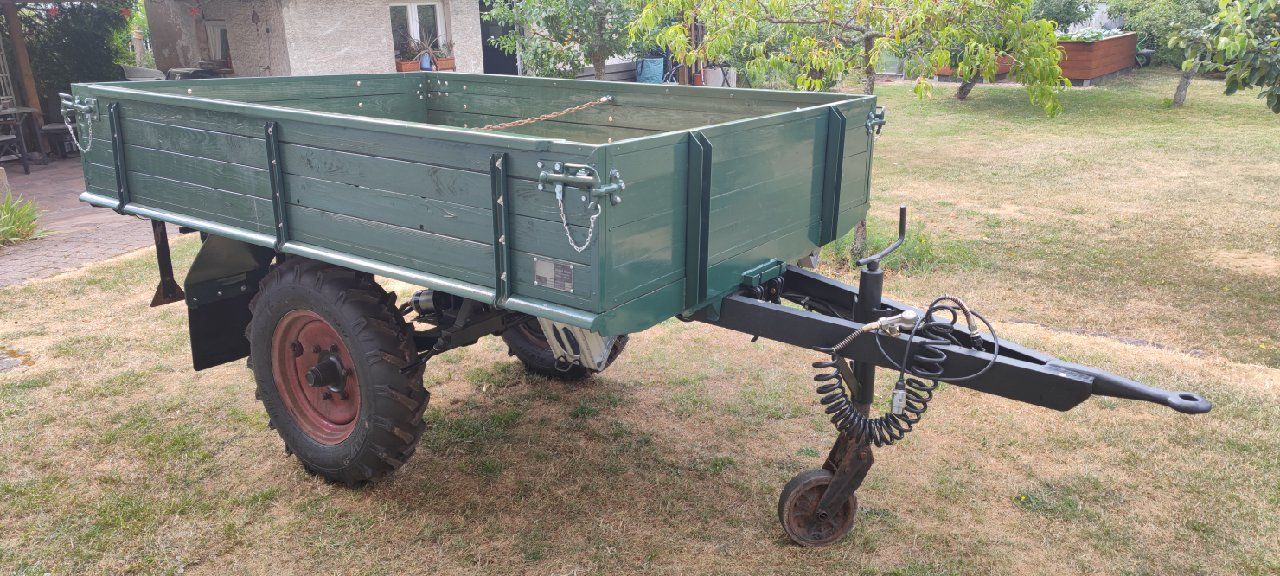

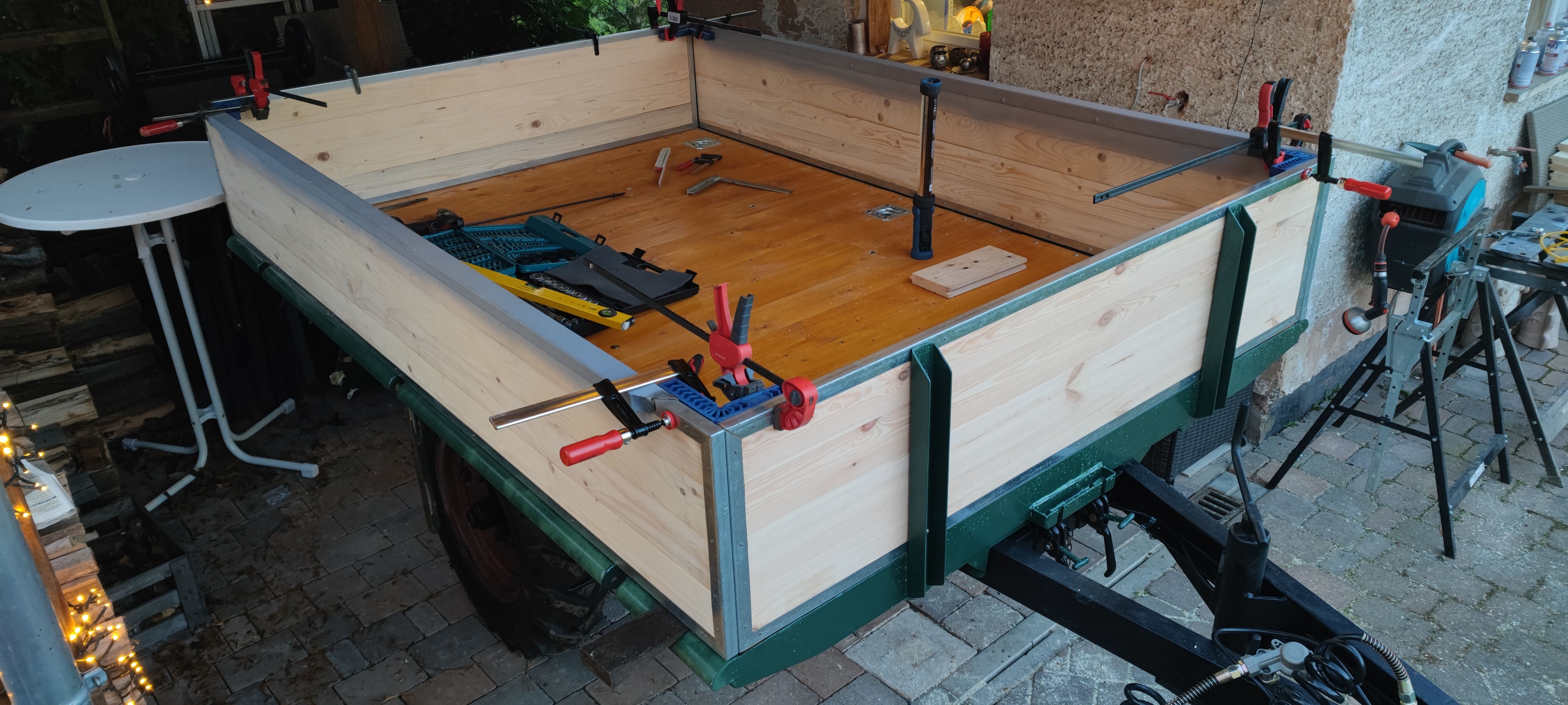

#569191
nach der "Winterruhe" geht es jetzt auf die Zielgerade.
Da ich zum einen nicht schweißen kann, zum anderen aber auch bei den Bordwänden keine Hitze verwenden kann, um das Holz nicht zu beschädigen, habe ich das zweite Mal mit Haftstahl gearbeitet.
Die Winkel der U-Profile damit bearbeitet: Danach wie beim Spachteln schleifen und nach dem Grundieren sieht es so aus, als ob es schon immer so sein sollte :-) Und meine bisherigen Erfahrungen mit Haftstahl zeigen, dass es auch sehr belastbar ist, was bei Bordwänden ja wichtig ist.
Ich wünsche Euch allen ein schönes Osterfest!
Schöne Grüße
Michael
