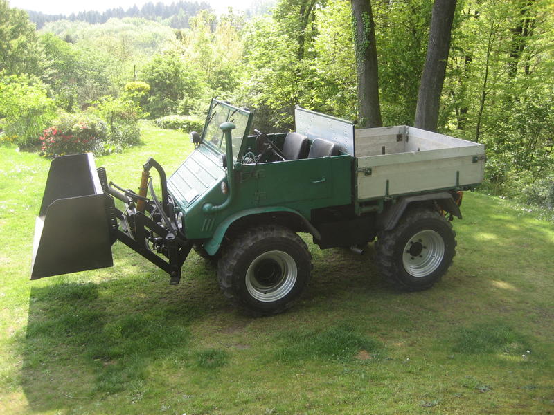

Hallo Thomas,
ein Frontlader am Unimog funktioniert. Und mit ein bischen Übung sogar sehr gut! Allen Unkenrufen zum Trotz behaupte ich, daß man mit dem Frontlader am Mog mindestens so gut arbeiten kann wie an einem Standartschlepper. Mein Rat an dich zur Herstellung einer Parallelführung der Anbaugeräte wäre in den Hydraulikzubehör- Katalog der Fa. Fliegl schauen. Dort gibt es Anschweißlösungen für relativ kleines Geld. Aus deinem Bericht entnehme ich, daß du schon 2 doppelt wirkende Hydrauliksteuergeräte hast. Mit Umschalthähnen und längeren Hohlschrauben kannst du alle vier Anschlüsse sowohl vorn als auch hinten einsetzen.
Schau dir meine Bilder an, so habe ich es gemacht. Und weiterhin benötigst du nicht unbedingt verstärkte Vorderachsfedern - ein erhöhter Verschleiß an der Vorderachse ist aber bei FL-Einsatz wahrscheinlich!
Moglergruß
Joachim
Einsatzbeispiel
Einsatzbeispiel
Heckgewicht 350kg mit der Möglichkeit die AHK weiter zu nutzen
Frontlader FL 3 mit hydr. Geräteverstellung (Original) jedoch ohne Parallelführung

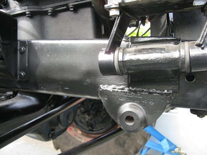

Leider habe sich beim Anbau der Frontplatte Fragen ergeben,
evtl. kann hier ja jemand weiterhelfen?
1. (Bild 1) Die Abstützung der Platte nach hinten ist über das Teil mit den 3 Löchern gelößt, gibt es da eine Richtung in der das montiert werden muss?
2. (Bild 2 + 3) Die Schrauben die in den Löchern waren sind viel zu lang. Fehlt mir da ein Teil?
Wird das normal durch den Rahmen geschraubt (Schraubenlänge weist darauf hin)?
So wie ich das sehe wird die Frontplatte nur mit 4 Schrauben am Rahmen befestigt. Ist das so richtig?
Evtl. habe ich ja etwas falsch gemacht und das gehört ganz anderst hin?
Hoffe auf eure Unterstützung!
Danke und Gruß
Thomas

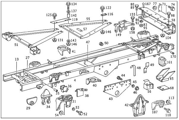

Hallo Thomas,
dir fehlen bei Bild 2 noch die Anbaubeschläge am Rahmen, Bildnummer 29 :
http://www.unimog-community.de/phpBB3/4 ... aubeschlag anbauplatte
Dann passt auch die Schraubenlänge
Bild1: Die Streben kann man in verschiedenen Positionen montieren, zum schrägstellen als Motorschutzplatte z.B., einfach ausprobieren.
Jochen
