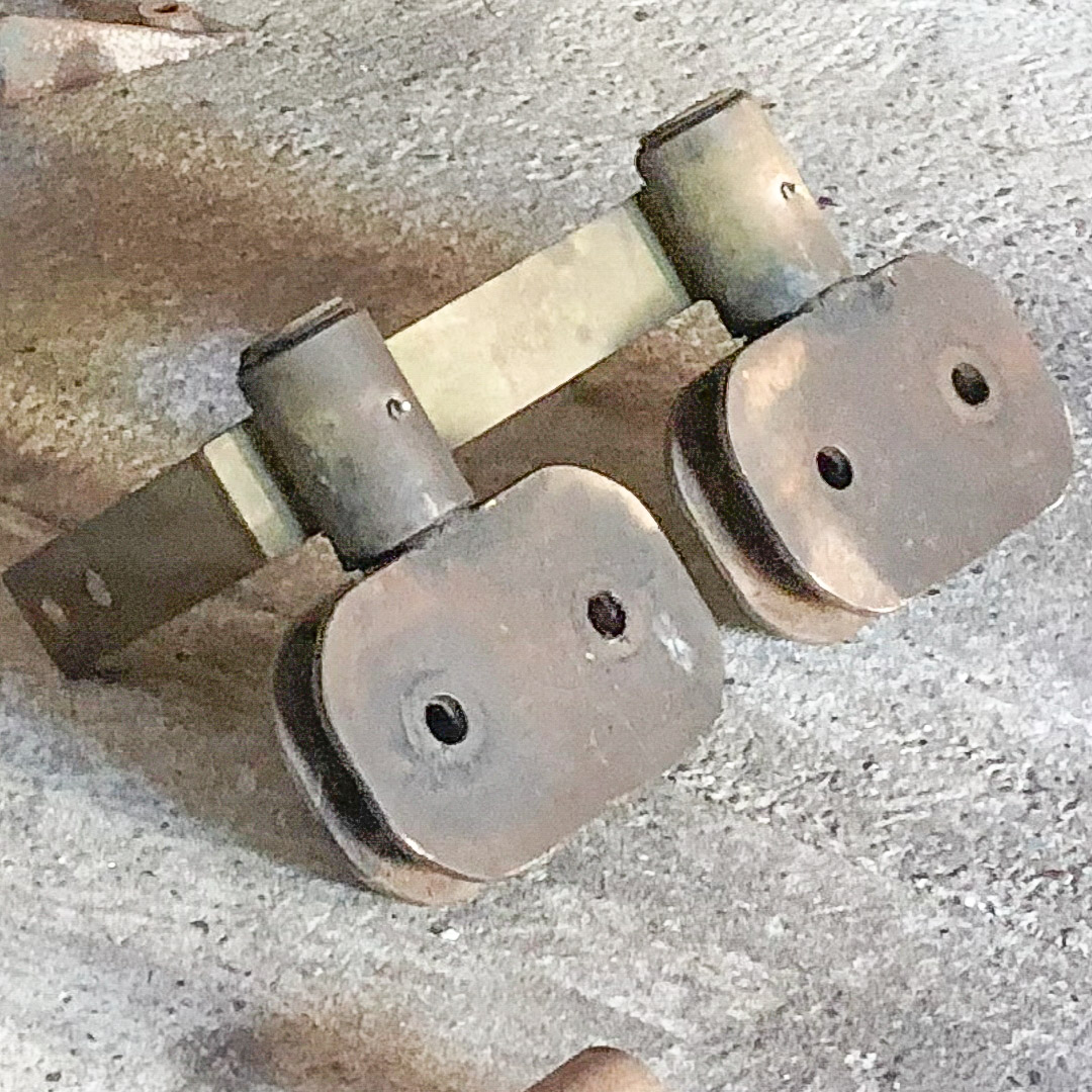

Guten Morgen,
@ Florian , die Konstruktion mit den Propellern ist natürlich genial, so ähnlich hatte ich mir das mit einem Seilrollenfenster vorgestellt, nur dieses eingespannt in einen doppelten 60mm U-Eisen rahmen und an die Heckanbauböcke gebolzt.
@ Herbert , Ansich eine Idee aber ich wollte meine originale Werner Forstaufbau nicht auseinanderschneiden.
Bin gerade in der Aufbauphase (Richt,Schweißarbeiten)
Da die Forstausstattung recht schwer ist will ich sie nur bei den jährlichen Forsteinsätzen anbolzen. Das geht ja relativ schnell :party
anbei ein Bild der ersten Anprobe :cam
Besten Dank für eure Tipps
Grüße Karl
