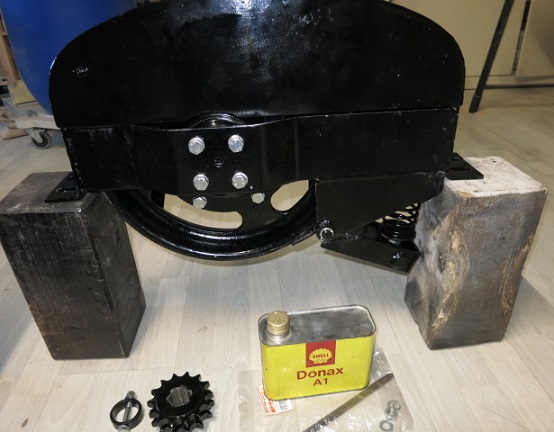

Habe die MB Heckseilwinde 3500 H derzeit zerlegt und bin am aufbauen. Meine Winde hat noch kein Schieberad zum leichteren ausziehen des Seiles.
Ich denke BJ ca. 1957. Wer kann mir sagen, ob die Winde mit oder ohne Öl betrieben wird. So wie es scheint war seit längerem kein Öl drin.
Welches Öl ist das richtige? Danke schon mal für eure Antworten. Gruß Werner

Hallo Werner,
eine 3500H hat, egal welchen Baujahrs hat nie ein Ausrücklager. Die 4000H hat das Ausrücklager. Man kann eine 3500H nachrüsten, dazu benötigt man aber seltene Teile, u.a. ein anderes Gehäuseteil.
Natürlich benötigt man Öl in der Winde. Dazu gibt es sogar ein Schauglas. Ursprünglich war da Shell Donax A1 in der Winde.
Ich empfehle eine Bedienungsanleitung und E-Teilliste für die Winde.

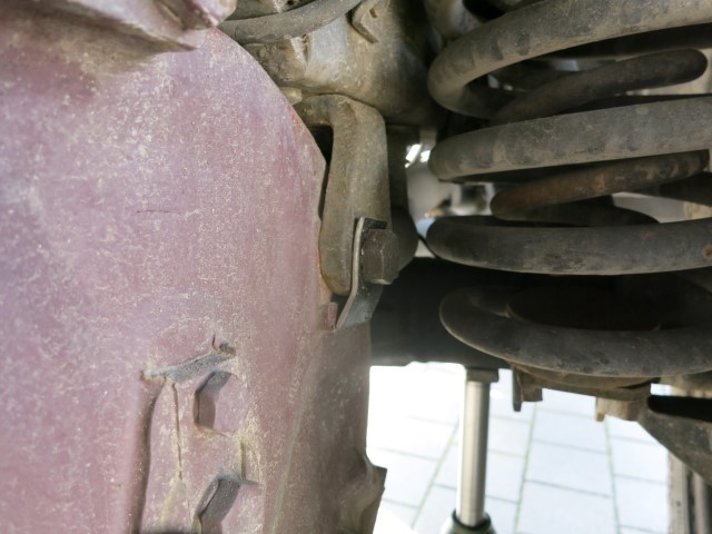

Die obere Aufhängung der Winde am Fahrzeug ist klar. Rundbolzen 25 mm. Für die untere Befestigung sind leider keine Halter an der Winde.
Wie sieht diese Befestigung aus? Muss die Schwinge mit angeschraubter Ackerschiene komplett abgebaut werden, oder reicht es nur die Ackerschiene zu demontieren?

Die Winde ist an vier Punkten mit dem Fahrzeug verbunden. Zwei Bolzen rechts und links am Rahmenende und zwei Schrauben, SW24 wenn ich mich recht erinnere. Auf der Beifahrerseite wird ein Winkel angeschraubt (von unten anden Rahmen) und auf der Fahrerseite ebenfalls.
Falls du den Anlenkpunkt an der Hinterachse für Untzerlenker oder bodenkonstante Ackerschiene meinst, den lass ich immer dran. In der BA steht aber soweit ich mch erinnern kann, "abbauen".

es gibt zwei verschiedene Winkel, einen der den Lochabstand von der Hubwellenaufnahme(nur bei Ausstattung mit Luftkraftheber nötig, da die Höhe anders ist) hat und schräg nach hinten gezogen ist und einen "einfachen" 90 Gradwinkel mit einem kleineren Lochabstand.
So ist es momentan umgesetzt:
