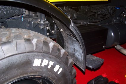

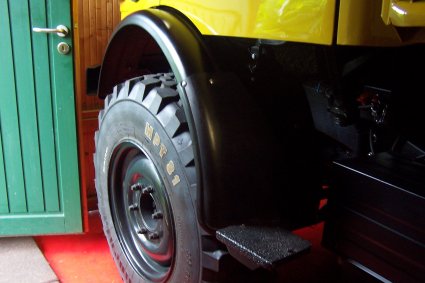

hier ein Bild aus dem Umimog-Museum und eines vom Trecker-Treffen hier in der Nähe.
Bei beiden sind die Spritzlappen innen angeschraubt.
Das war bei meinem 403 beim Kauf auch so, mit einem Blechstreifen unter den Muttern auf der Innenseite, nur davon habe ich kein Bild gemacht.
Schmutzfänger 1.JPG (99.27 KiB) 1104 mal betrachtet
Schmutzfänger 2.JPG (87.07 KiB) 1104 mal betrachtet
