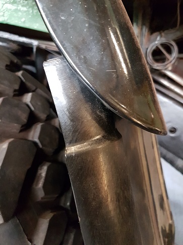

Da ich mein 406 ja gerade restauriere ,kommen natürlich einige Neuteile an den Mog.
Unter anderem neue "Kotflügel", oder besser gesagt Radabdeckungen ikl. den Schmutzfängern / Spritzlappen.
Da der Nachbau aus hartem Kunststoff ist, lässt er sich nicht verformen. Der Übergang / Winkel der Befestigung ist so nicht machbar und schaut echt sehr bescheiden aus!
Wie habt ihr das gelöst?
Die müssen ja schon vor den Trittplatten enden, alles andere macht wenig Sinn.
Gibt es da eine "vernünftige" Lösung die auch Optisch ok ist?
Gruß Rene

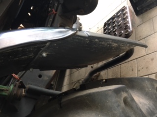

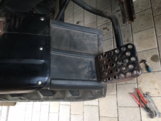

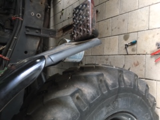

Moin Rene,
hab meine auch beim Holster gekauft.
Haben sie im abgebauten zustand montiert weil der Kotflügel auch neu dran kam.
Der Spritzschutz liegt bei mir knapp unter dem Fußtritt an.
Kann dir bei bedarf morgen oder heute Abend ein Bild zukommen lassen...wenn ich rausfinde wie das hier funzt;)
Yannik
