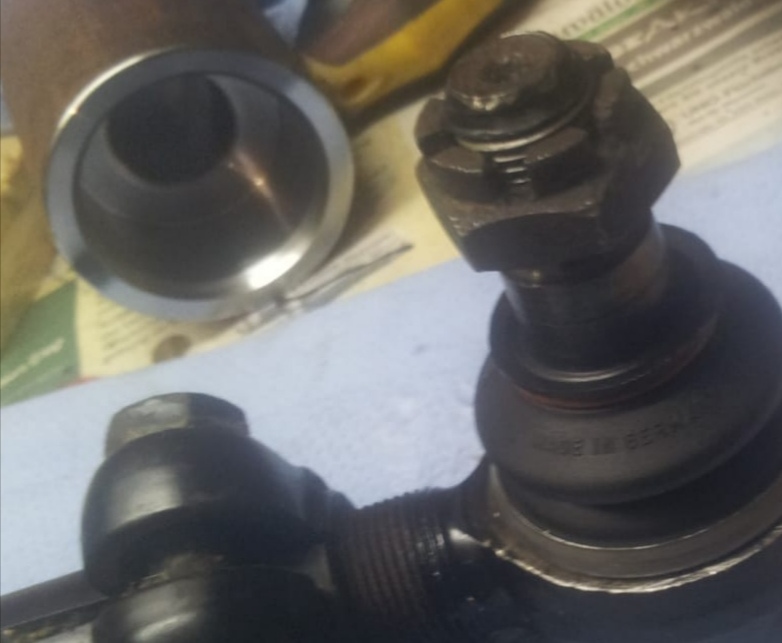

#545752
Hallo Hermann,
stand vor wenigen Tagen vor der gleichen Aufgabe. Habe ein kurzes Stück Rohr mit passenden Durchmesser genommen, das andere Ende zugeschweißt
Innenkante etwas ausgefeilt und wollte die Manschette
mit der Schraubzwinge auf pressen. Dabei rutschte sie immer wieder ab. Erst als ich, nach etwas Vorspannung der Schraubzwinge mit dem Hammer auf die Zwinge schlug, ging es ganz einfach. Habe so noch zwei weitere ersetzt.
Gruß Johannes

#545826
volvox49 hat geschrieben:Hallo Hermann,
Gruß Johannes
Hallo Johannes,
Hab es auch so wie du mit ner Schraubzwinge gemacht ging ganz gut.
