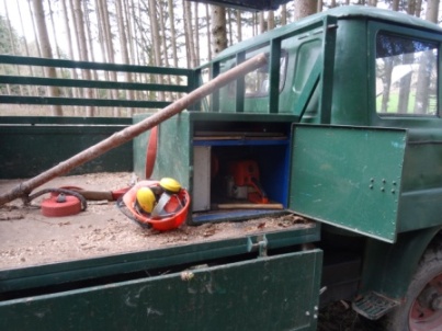

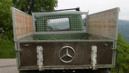

auf der Suche nach einer Staukastenlösung unter der langen Pritsche beim 421-er, in dem auch eine Benzinmotorsäge Platz haben soll, habe ich in der Community noch nichts verwendbares gefunden. Die Möglichkeiten zum Einhängen entsprechender Werkzeug-Truhen in Kraftheber oder zum Einhängen in die Stoßstange kommen für mich aus verschiedenen Gründen nicht in Frage, auch weil ich einige Dinge gerne dauerhaft dabei haben möchte und der Beifahrersitz ebenfalls frei bleiben sollte, damit auch meine Frau normal sitzen kann. Daher möchte ich meine Lösung in einem neuen Thema vorstellen.
Der Platz zwischen Pritsche und Kabine beträgt ca. 18 cm und zwischen Pritsche und Rahmen ca. 22 cm. Diese Plätze reichen normalerweise nicht für einen Kasten, in dem auch eine Benzinsäge Platz hat und der nicht für alles mögliche wieder entfernt werden muß. Kombiniert man aber beides, kann man das für eine Säge mittlerer Größe schon schaffen und der Staukasten auch dauerhaft dranbleiben. Eingebaut schaut das ganze dann so aus.
Zum Befestigen des Staukastens wird die Pritsche angehoben, der Kasten mit seiner vorderen Seite unter die Kabine geschoben und am Rahmen befestigt. Die Dimensionierung des Kastens ist so knapp bemessen, dass bei herabgelassener Pritsche ein zusätzlicher fester Halt entsteht, ohne das irgendwelche Quetschungen entstehen. Nicht zuletzt deshalb wurde als Material Alu-Blech gewählt, da weicher als z.B. Edelstahl und so Kratzer am Mog beim Einbau vermieden werden können.
Der Staukasten aus Alu-Blech mit Metallstrebenverstärkung in ausgebautem Zustand.
Innenliegend sieht man die Benzinsäge seitlich liegend mit den Deckeln für Sprit und Öl nach oben zeigend eingeführt und außerhalb aufgelistet noch alles mögliche andere, was man für´s Brennholz machen und andere Dinge braucht, wobei alles gleichzeitig Platz hat. Bei der Säge mittlerer Größe mit möglichen Schwertlängen bis ca 45 cm handelt es sich um eine Husquarna 245 XPG, die fürs Brennholz bereiten in der Regel ausreicht. Alternativ hätten auch zwei klassische Wehrmachtsbenzinkanister mit je 20 Litern und weiteres Platz.
Nachteil dieser Version ist, dass man nur hintereinander stauen kann. Langstielige Werkzeuge wie Fällheber etc. passen nicht hinein. Aber auch das wäre möglich, wenn an der Heckseite entsprechende Öffnungen angebracht werden und die Stielenden dann nach hinten raus stehen.
Vorteil ist, dass zur Entnahme von Dingen nicht erst die Pritsche angehoben werden muss. Die Kippfunktionen bleiben uneingeschränkt erhalten. Für die Befestigung wurde nichts am Unimog gebohrt, geflext oder geschweißt. Der Batteriedeckel geht ohne vorherige Demontage des Kastens ab und muß der Kasten wirklich einmal entfernt werden, ist er wahrscheinlich schneller abgeschraubt als ausgeräumt. Der Stern auf dem Deckel ist noch ein Relikt aus meinen Zeiten als 200 D/8-Fahrer.
Falls jemand ähnliche Lösungen verwirklicht hat, wäre es interessant, davon zu erfahren. Vielleicht passt so eine Lösung ja auch am 411.
In Zeiten von Corona gibt es Spielraum für manche Nebensächlichkeiten wie z.B. für solche Pfriemeleien, was doch einiges an Zeit gekostet hat mit immer wieder anpassen, etwas abnehmen etc. :D
Mit Grüßen aus dem fast obersten Allgäu
Andi
Werkzeugkasten in ausgebautem Zustand mit "Survival Kit-Gegenständen", zusätzliche Akkusäge, Spaltaxt und -Keile, Vorschlaghammer Klappspaten und einiges mehr.

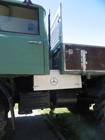

Staukasten in eingebautem Zustand von der anderen Seite
Staukasten von der Seite, teilweise von der Pritsche verdeckt. Deckel muß deshalb nach unten abgenommen werden.

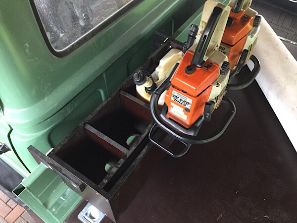

Servus Miteinander,

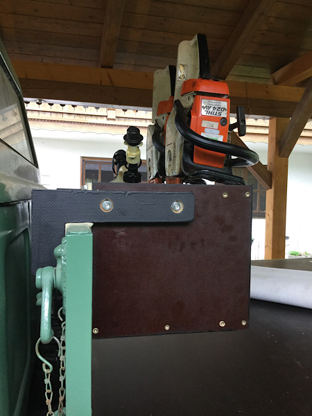

ich habe mir aus 19mm Siebdruckplattenresten eine nicht ganz so professionelle Lösung zum Einhängen an die Bordwand gebaut :D :D :D .
Nachteil:
Nicht abschließbar und nicht regenfest, langes Werkzeug steht über.
Vorteil:
An der Bordwand nach innen oder bei Beladung auch außen einhängbar, Kosten ca. 10€.
Die Innenfächer sind zum herausnehmen sodass auch längere Sachen verstaut werden können.
Die Löcher im Boden kann ich mit den ausgeschnittenen Resten verschließen, damit Kleinteile nicht verloren gehen. Es haben bis zu 3 Sägen Platz.
Wenn jemand an Details interessiert ist, einfach bei mir melden.
Schönen Tag, Udo

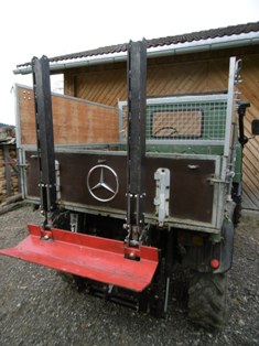

Deine Lösung gefällt mir grundsätzlich sehr gut. Für mich käme eine solche Lösung aber weniger in Frage, weil ich das Scheitholz noch von Hand auf die Pritsche werfen muß und dann wahrscheinlich regelmäßig irgendwelche Werkzeuge treffen würde, ich dann diese Dinge vorher entfernen müsste, was ich eigentlich vermeiden wollte. Das Beladen mit Kies durch einen Radlader, was ich auch manchmal brauche, wäre recht umständlich. Auch eine heckseitige Anbringung käme für mich nicht in Frage, weil ich dort ja einen Stammheber aus einem Kraftheber eigentlich ständig dabei habe. Dieses habe ich ja in einem anderen Beitrag vorgestellt. Nur noch mal ein Bild dazu. Gruß Andi aus dem oberen Allgäu
Stammheber, Stapler aus Heckkraftheber

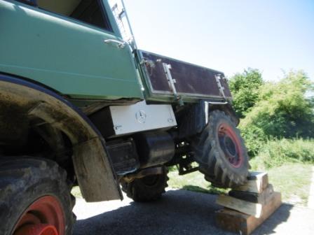

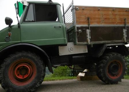

nach den Bedenkenanmeldungen hinsichtlich möglicher Verwindungen, habe ich gemäß dem Motto, alle Theorie ist grau, mögliche Verwindungen in einem ersten praktischen Test am Staukasten überprüft. Meine Überlegungen gehen dahin, dass die Verwindungen am größten sind, wenn ein Rad über ein höheres Hindernis fährt. Zu diesem Zweck habe ich mir eine Überfahrtsrampe gezimmert, um die Verwindungs-Effekte unter jedem einzelnen Rad anzuschauen. Die Höhe der Rampe beträgt 49 cm (Die Bodenfreiheit unter der Achse ist bei Rädern der Größe 10,5x18 mit 46 cm angegeben). Wie man erkennen kann, verhalten sich die Verwindungen bei Hindernissen hinten links wie vorne rechts und hinten rechts wie vorne links.
Weitere Bilder folgen:
Gruß Andi
Hindernishöhe 49 cm; Kabine ist gegenüber Staukasten um ca. 4 cm angehogen, die Pritsche liegt am Staukasten an.
Hindernishöhe 49 cm; Pritsche ist gegenüber Staukasten um ca. 5 cm angehoben, Kabine liegt am Staukasten an.
Hindernishöhe 49 cm; Kabine ist gegenüber Staukasten um ca. 4 cm angehoben die Pritsche liegt am Staukasten an.
#541733
nachfolgend das Bild von vorne rechts.
Nach diesem Extremtest konnte ich den Kasten genauso einfach wie vorher öffnen und Deformationen habe ich keine bemerkt. Dies ist wahrscheinlich auch der nicht ganz bewegungsstarren Aufhängung geschuldet, weil alles minimal mit gehen kann.
Es fehlt noch ein Test bei voller Beladung, was ich ggf. noch nachreichen werde, wenn ich mal wieder schwer geladen habe. Auch da glaube ich auf keine großen Änderungen. Die Pritsche wird sich bei Beladung wahrscheinlich weniger anheben. Die Kipperspinnen-Vorderseite ist am Rahmen mit Gummringen gelagert (Stärke ca. 1 cm). Daher glaube ich, dass sich gegenüber der leeren Pritsche keine nennenswerte Absinkung ergeben wird.
Interessant sind auch die beiden folgenden Bilder, bei denen die Verwindung von Pritsche gegenüber Kabine gesehen werden kann. Auch wenn letzte Tests noch aussstehen glaube ich, dass die Staukastenlösung auch langfristig funktioniert und dies auch im extremeren Gelände.

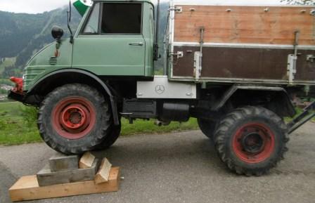

heute habe ich ca. 1,6 Tonnen Frostschutzkies geladen und konnte somit den Staukasten bei voll beladener Pritsche noch einmal mit den gleichen Bedingungen testen. Als Ergebnis ist wider erwarten etwas anderes rausgekommen, als ich in der grauen Theorie angenommen habe.
Hindernishöhe 49 cm; Kabine ist gegenüber Staukasten um ca. 5 cm angehoben, die beladene Pritsche liegt am Staukasten an.
Bei voll beladener Pritsche sinkt diese ein paar Millimeter herab. Somit kann es beim Abkippen bei zu wenig Spiel zwischen Pritsche und Staukasten durch eine minimal zugenommene Schrägstellung der Pritsche nach vorn zu unvorhergesehen Streifungen kommen.
Durch eine seitlich herausstehende Blindniete hat es beim Kippen den Deckel des Staukastens etwas angehoben.
Etwaigen Interessenten wird daher empfohlen, zwischen Staukasten und Prische ein Spiel von mindestens 3 mm zu belassen. Seitlich zur Pritschenrückwand herausstehende Blindnieten sind nicht so günstig. Nachdem ich ja alles aus Alu gefertigt habe, läßt sich dieser kleine Fehler jedoch relativ leicht nachträglich beheben.
Fährt man mit dem Hinterrad bei voller Beladung über ein Hindernis, bleibt die Pritsche nicht etwa unten, wie ursprünglich angenommen, sondern wird genauso angehoben wie im unbeladenen Zustand.
Hindernishöhe 49 cm; beladene Pritsche ist gegenüber Staukasten um ca. 5 cm angehoben, Kabine liegt am Staukasten an.
Somit kann ich feststellen, dass der Staukasten bis auf das kleine Malheur mit der Blindniete auch Extremtests bestanden hat.
