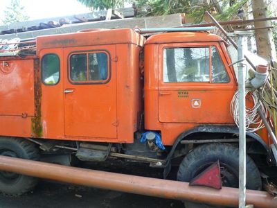

für diejenigen die schon angefragt haben, füge ich ein Foto der Aachener Unimogs bei.
Jan Heuten
404.115, TLF8 des LSHD, gibt's wie Sand am Meer...
