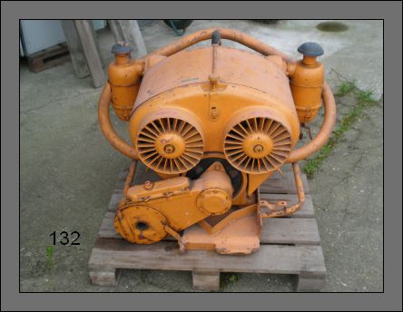

Leider hat ein Vorbesitzer den Kompressor mal auf Dreipunkt umgebaut und dabei ungeniert einen Teil der
Träger- bzw. Montageplatte abgeflext.
5830
Ich habe zwei Bilder gefunden auf denen man den fehlenden Teil erkennt allerdings sind beide unterschiedlich.
5826
Ich vermute das Bild oben zeigt die passende Platte zum Anbau mit dem Halter Bild unten.

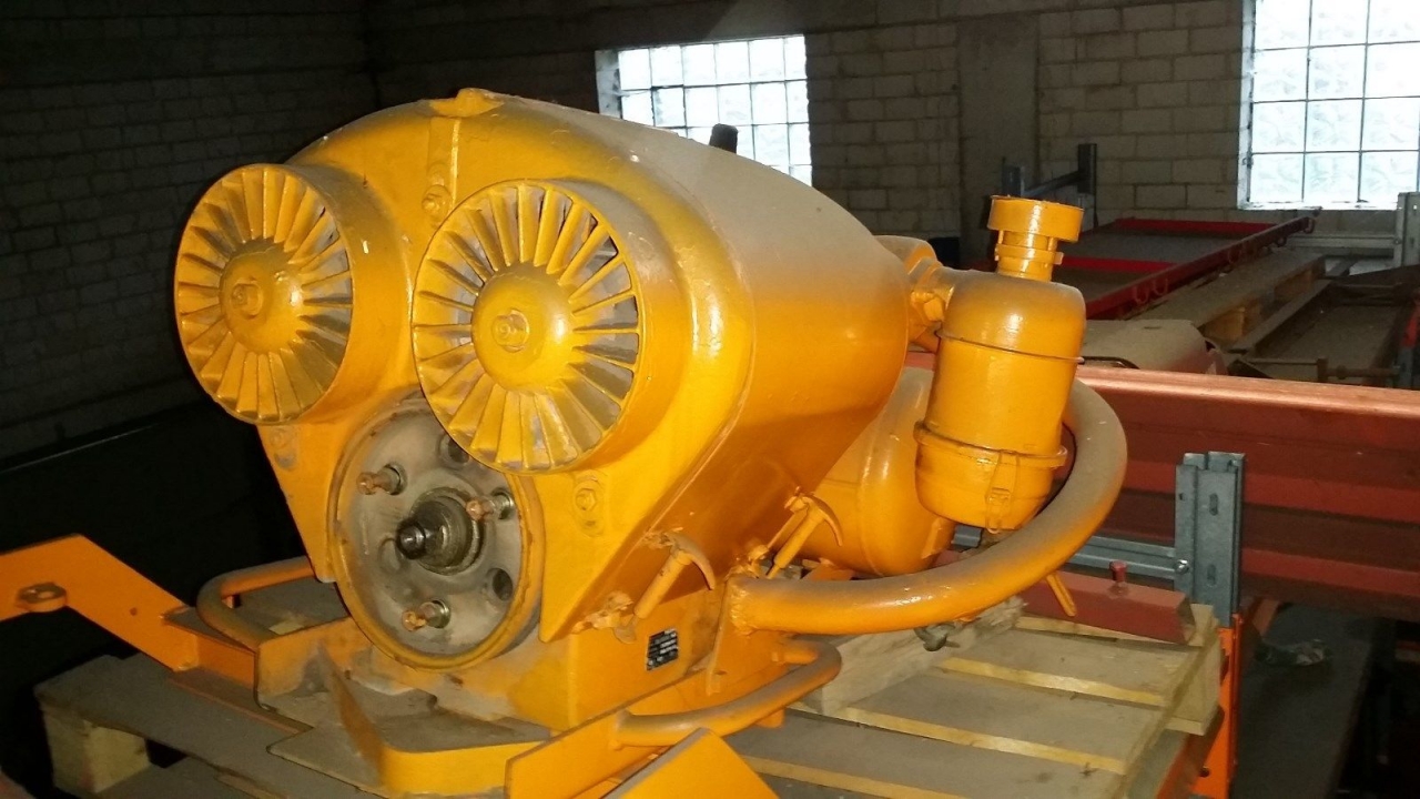

Das zweite Bild welches ich gefunden habe. Man erkennt darauf ein U-Eisen mit zwei abgewinkelten Flacheisen links und rechts,
vermute zum einhängen in eine Anbauplatte (Schmidt)oder ähnliches?

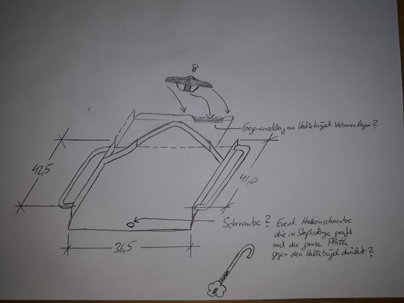

Hier noch eine Skizze wenn jemand Messen könnte und eventuell die Maße eintragen kann? Bis zur gestrichelten Linie ist alles vorhanden.

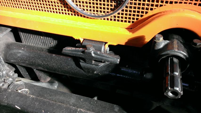

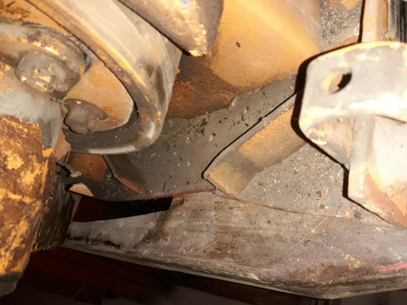

Ich denke der Kommpressor wird vorne auf den Rahmen gesetzt und die Platte mit der Aussparung unter den Haltebügel am Kabinenlager geschoben. Dann muss ja die Schraube die vorne im Loch sein soll irgendwie das ganze nach hinten drücken damit der Kompressor nicht nach vorne rutschen kann.
Wie sieht die Schraube dazu denn aus? Gibt es dafür noch ein Bauteil welches in der Stoßstange eingehängt wird?
Würde mich sehr freuen wenn mir jemand helfen könnte.

zum Anbau des Kompressors muss die Grundplatte mit der Aussparung unter den Halter am Fahrerhauslager geschoben werden. Dann wird mit der von Dir bereits skizzierten Spannschraube die Grundplatte mit der Stoßstange "verzurrt", also nach unten verspant.
Die Spannschrauben und die Grundplatten sind in unterschiedlichen Ausführungsformen erhältlich, je nach Unimogmodell.

Der Kompressor wird entweder unter den z-förmigen Querträger am UNIMOG Rahmen geschoben und mit den Sterngriff und Spannanker an der Stoßstange verspannt oder bei Arbeitspattenanbau unter den besagten Winkel an der Anbauplatte geschoben und unter dem Querprofil des Anaburahmens verspannt (rot eingezeichnet), wie an der Stoßstange.

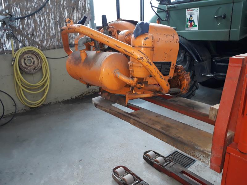

Damit ist wie so oft was weiterführend was an zu fangen, um es in die Praxis um zu setzen :flex sammle (brauche) eben auch brauchbare Infos was bringen ein tolle Bilder ohne Abmessungen
auf dem letzten Bild ist über den Kessel der Bügel der fehlt auch bei mir der währe auch interessant zu wissen wie der gebaut wurde
