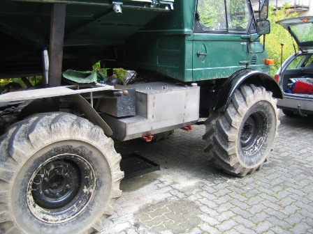

#191464
Hallo Uwe!
Hab auch diese Kombination auf meinem 406er und klappt ganz gut.
Brauchst keinen Lenkeinschlag-Begrenzer, mit den Trommelbremsfelgen steht der Reifen weiter raus.
Ich hab auf meinem Michelin 425-75-20 drauf.
Viele Grüße
Heiko Jenne/Siegerland
Forst1
Tank 167.jpg (69.42 KiB) 483 mal betrachtet
interforst 2006 051.jpg (79.71 KiB) 483 mal betrachtet
So ist es momentan umgesetzt:
