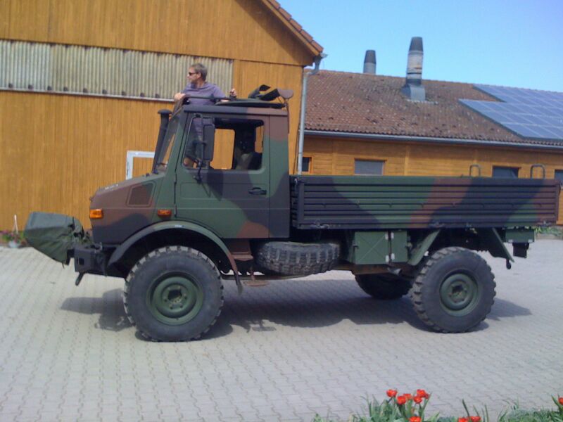

Hallo vielleicht kann mir jemand weiter helfen.
Ich habe mir einen 435 Unimog U1300L, Baujahr 1982 von der Bundeswehr gekauft.
Der TÜV verlangt nun bei der Vollabnahme §21, Unterfahrschutze seitlich und hinten :(
Gibt es Ausnahme Regelungen für Unimog s vom Unterfahrschutz, da ein Unimog eigentlich ja ein Geländefahrzeug ist ? Das mit dem Handbuch und bei Daimler hab ich schon gehört, aber wie komme ich an die Sachen ran, wo drinsteht das ein Unimog keinen Unterfahrschutz braucht ?? Das muss ich zur Nachuntersuchung vorlegen !!
Ich will meinen Unimog dann mit H Kennzeichen zulassen, ich habe noch keinen Unimog mit Unterfahrschutzen gesehen und es gefällt mir auch nicht.
MFG Harald
