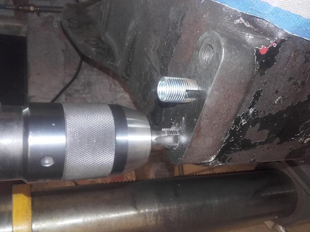

nach einigen Wochen Pause habe ich jetzt die vorletzte Baugruppe, nämlich das defekte Getriebe angegangen.
Das das originale Hauptschaltgetriebe dermaßen zerstört war, hatte ich vor ca. 2 Jahren ein gebrauchtes Getriebe
von einem Forumkollegen gekauft. Vor lauter Lob über die top Schaltbarkeit hatte der Verkäufer leider vergessen mir
zu sagen , daß alle 4 Gewinde für die Rahmenbefestigung im Arsch sind. Er muß es auch gewusst haben da an 2 Gewinden der Versuch der Instandsetzung kläglich gescheitert ist. Warum man dann die defekten Gewinde mit 13,5 mm Bohrer aufbohrt ( schief und krumm warscheinlich Accuschrauber oder Handbohrmaschine) bleibt auch für immer ein Geheimnis , denn es gibt kein Gewinde Reparatursystem was mit diesem Durchmesser funktioniert. Also brauche ich innen wieder 12x 1.5 und außen wäre die nächste möglich Größe 16x1,5. Zum Glück habe ich nach einigem suchen
genau solche Gewindebuchsen mit Aussen und Innengewinde als Reparaturlösung gefunden und heute eingabaut.
Das nervigste war das Ausrichten unter der Säulenbohrmaschine da das Gehäuse so gar keine rechtwinklige und ebene
Oberfläche hat. Nach Austüfteln der Lage und fixieren des Gehäuses ging das Bohren und Gewindeschneiden dann recht gut. Die Gewindebuchsen sind konisch und klemmen sich von alleine sicher fest und für das gute Gefühl hab ich noch etwas Schraubensicherung hochfest benutzt. Wie immer noch ein paar Beweisfotos.
In diesem Sinne ...
Beste Grüße Lorenz
schön vermurkst
schön vermurkst
20191121_223304 (Copy).jpg (38.63 KiB) 2122 mal betrachtet
bohren
bohren
20191121_203844 (Copy).jpg (45.4 KiB) 2122 mal betrachtet
Gewinde schneiden
Gewinde schneiden
20191121_204716 (Copy).jpg (44.11 KiB) 2122 mal betrachtet
Zuletzt geändert von barry1 am 21.11.2019, 23:56, insgesamt 1-mal geändert.
#536823
geschafft die erste Buchse sitzt. Ging trotz vorschneiden( soll eigentlich selbstschneidend sein das System)übelst schwer rein. Ich hoffe nur die Spannung ist wegen der Konusform der Gewindehülse nicht zu groß . ( Rissgefahr im
Guss weil sehr wenig Wandstärke übrig)
Gruß Lorenz

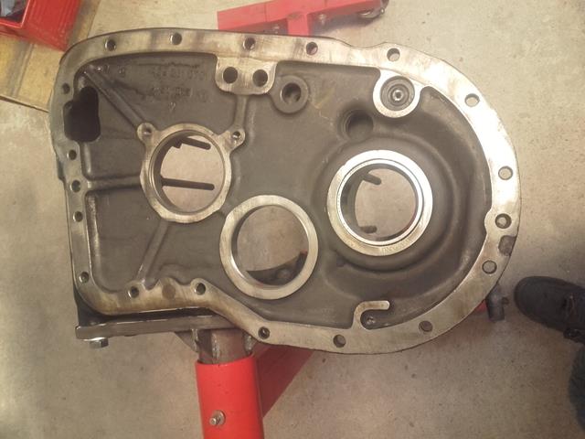

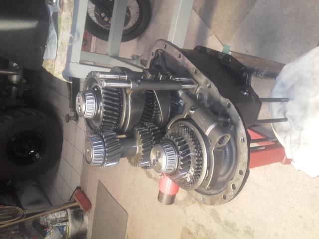

Beim Lagerschalen einkleben
20200111_202402 (Copy).jpg (45.14 KiB) 1752 mal betrachtet
Vor-Haupt und Eing. Welle haben schon mal Platz genommen
20200114_201945 (Copy).jpg (45.89 KiB) 1752 mal betrachtet
alles parat gelegt für Montage
20200115_191629 (Copy).jpg (50.39 KiB) 1752 mal betrachtet
