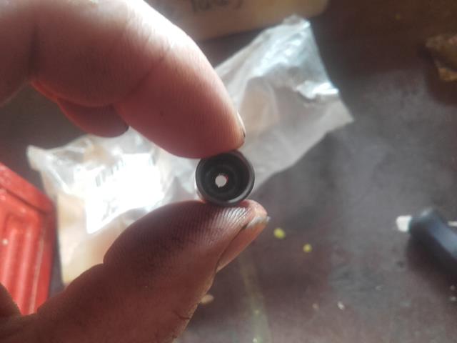

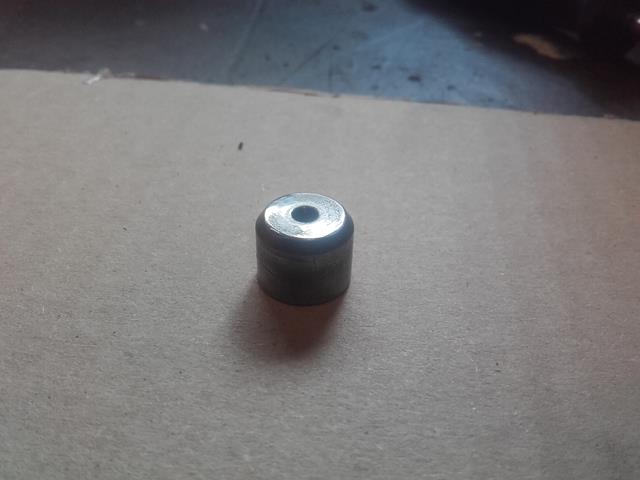

nochmal 2 bessere Bilder von der Fundsache.
"Fundsache" kleine Büchse mit Bohrung ist gehärtet
20190504_131344 (Copy).jpg (29.63 KiB) 2195 mal betrachtet
von unten
von unten
20190504_131459 (Copy).jpg (26.54 KiB) 2195 mal betrachtet
wenn jemand die Buchse zuordnen kann oder sich mit der Schmierung auskennt und mir helfen kann wäre ich echt froh und dankbar .
Grüße Lorenz

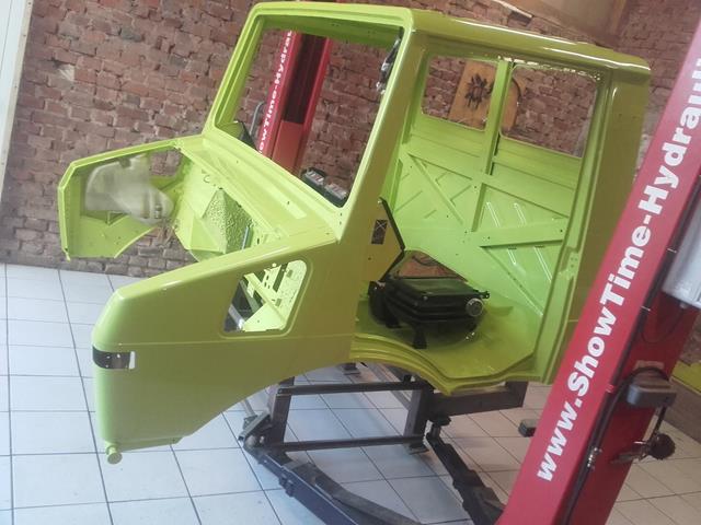

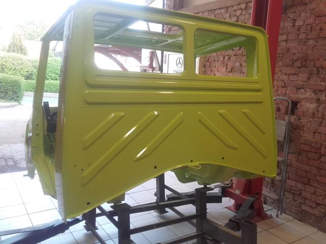

Guten Morgen Unimog Gemeinde,
am Freitag war nicht nur Wochenende , sondern auch meine Kabine fertig lackiert. :party :party
Jetzt muß das Teil erstmal 100% ig von innen Hohlraumgeschützt werden. Die meisten Hohlräume konserviere
ich mit Fluid Film, nur wo öfters mit durchfließendem Wasser ( z. B.Türen , ) zu rechnen ist verwende ich Mike
Sanders Schutzfett. Mike Sanders wäscht sich nicht so leicht ab wie das flüssigere Fluid Film.
Danach kommt der komplette Zusammenbau der Kabine .
Grüße Lorenz

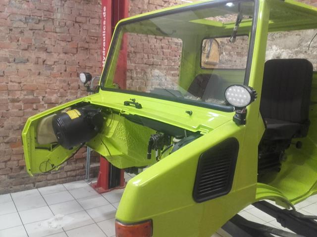

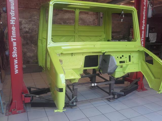

Hallo Unimogfreunde,
nach einigen Nächten in der Werkstatt nimmt die Kabine so langsam Richtung Fertigstellung Gestalt an. Als erstes
habe ich mal 5 Liter Fluid Film in den Hohlräumen verschwinden lassen, wobei ca. gefühlte 1/2 Liter auf meiner Arbeitshose Platz fanden.( was ne Sauerei) Danach konnte ich dann endlich mit dem Zusammenbau anfangen. Da ich die Zeit genutzt hatte ,während die Kabine in der Lackierei war, alle Bauteile vorzubereiten geht der Zusammenbau dann doch recht zügig von statten. Was leider jedoch aufhält sind die Kabelbäume für das Zubehör ( Arbeitsschein-
werfer, Rückfahrkamerasystem, Kranverkabelung etc. ) die ich jetzt gleich anfertige und auch verlege wenn schon mal alles offen ist. Ich denke das die Kabine in 2 Wochen dann endlich da ist wo sie vor 8 Jahren abgebaut wurde - auf dem
FAHRGESTELL :party . Anschließend kann ich dann anfangen die vorderen Innenkotflügel an die hochgelegte Kabine anzupassen so wie die Erhöhung von der Schalthelplatte an den Rahmenausschnitt anzufertigen. Es ist immer noch viel Arbeit an der Schlurre aber man sieht das Licht am Ende des Tunnels! :technik
Grüße Lorenz

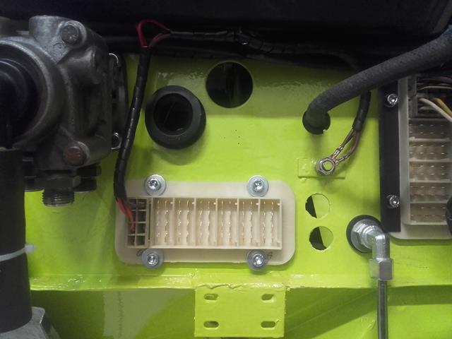

Hallo Leute,
ja wenn mit H Kennzeichen auch alles geht warum denn nicht. Geld sparen ist ja nicht verwerflich. Aber mal was anderes. Ich versuche mich zu erinnern wo die Tachowelle verlegt war , es klappt jedoch nicht , das erinnern. Könnt
Ihr mir etwas auf die Sprünge helfen und die Verlegung kurz beschreiben. Ich weiß nur noch das die Welle durch die
große Bohrung gegen die Fartrichtung gesehen links an der Spritzwand ging und dann richtung linkes Kipplager ( in Fahrtr. gesehen)
Ging sie dann am Kabinenboden lang oder am Rahmen ??? Es könnte auch sein das sie an den Haltelaschen am Kabinenboden fest war, daran sind auch noch die Leitungen vom Zapfwellenkupplungsventil befestigt ( das weiß ich noch sicher ) Was auch noch hilfreich wäre wenn ich wüsste was durch die 2 kleineren Bohrungen geführt wurde, die zwischen den Steckplatzplatten liegen. Ich sage schon mal Danke für die Hilfe.
Grüße Lorenz
Spritzwand mit Gummitülle für Tachowellendurchführung( linke Bohrung)
20190605_222935 (Copy).jpg (38.63 KiB) 1549 mal betrachtet
#532886
Hallo Lorenz
geht mit dem Bündel am Kipplager vorbei und dann am Rahmen entlang, am Boden würde sie mit dem Kippen wieder hochgezogen.
