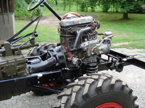

Hallo Stefan,
ich glaube so langsam wird die Sache immer undurchsichtiger, deshalb hoffe ich, dass ich wirklich Bilder von den Nachkommen des Erstbesitzers bekomme.
Der Rahmen hat vorne gemessen 100 mm.
Der Radstand ist von Radnabe vorne bis Radnabe hinten 1720 mm.
Die Schubrohre sind beide gleich lang.
Im Rahmen sind hinten die Bohrungen zur Aufnahme der "Luftheberanlage " vorhanden.
Gruß Erwin
PS: Nörgelt nicht. Ich habe jetzt andere Felgen.
#497236
Dein Mog is vom Radstand her und etc ein 110er und das mit schwachem Rahmen.
Die Rahmennummer wurde dann vermutlich nachträglich ungeschweißt, vielleicht Probleme mit der Zulassung.
Interessant wären die Nummern auf den Achsen(Diff).
