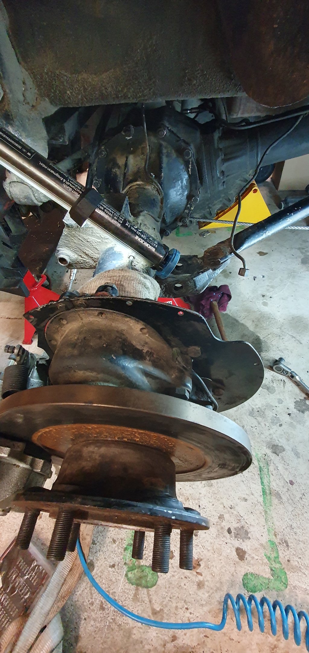

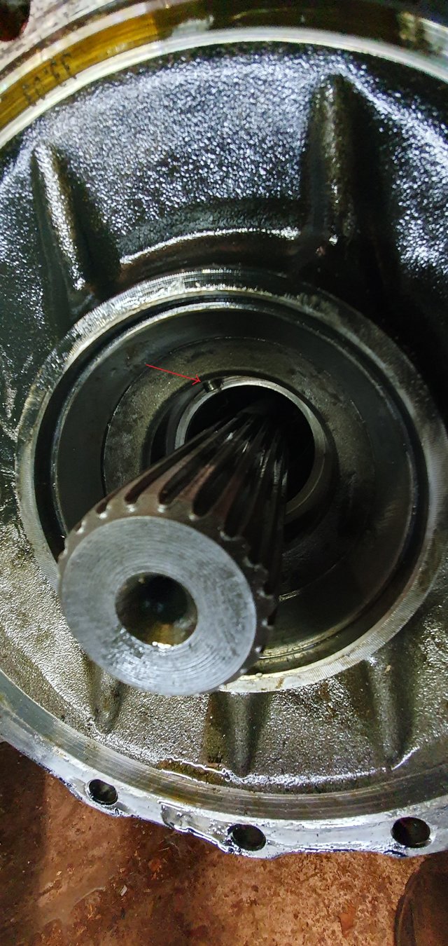

die Achse ist auseinander : trink2
hier sieht man den Luftanschluss von innen
der muss genau in diese Aussparung, dann kann sich der Rohrkolben nicht drehen.
Der Quadratring (Gummi) hat aussen 2 Lippen und "80 mm" Durchmesser. Würde
mir bei Gummi keine genauere Angabe getrauen, wie will man da den "Anschlag" messen.
Was mich mega verunsichert. Es ist nach hinten (aussen Richtung Portal) ins Achsrohr keine Abdichtung zu erkennen.
Meist liest man von zwei Dichtringen (vgl auch die Skizze von Peter/DocLang2) .

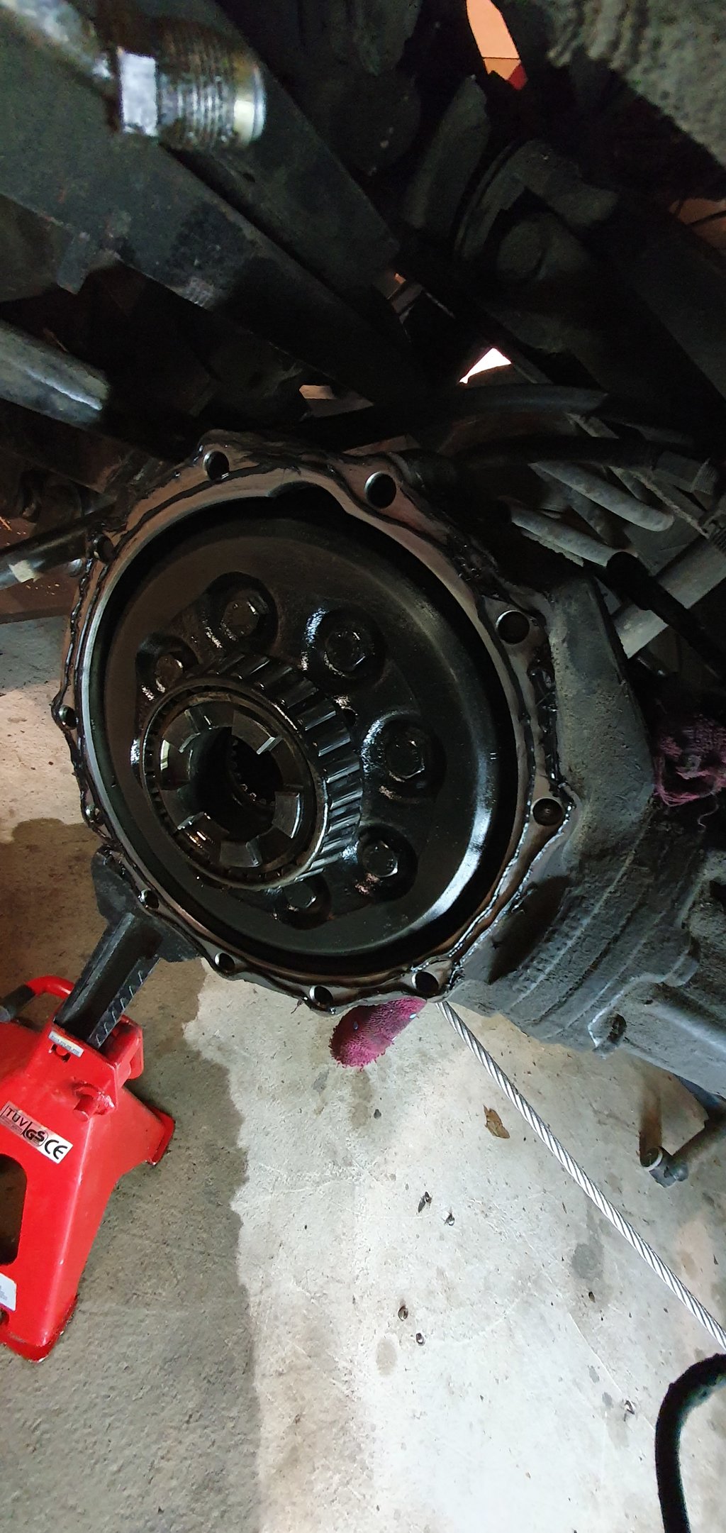

hier die Gegenklaue auf dem Differenzial.
Verschleissmässig sieht das alles sehr gut aus.

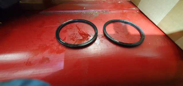

jeweils dichten diese beiden "Lippen" ab. Die Ringe sind innen sie aussen mit dieser "Doppellippe" ausgestattet.
Hab da jetzt was von Monika Kindermann ( Art Nr 506440) im Zulauf
werde berichten
Gruss Jo

Danke für den Link. Unter der Teilenummer hab ich nichts gefunden, aber wie geschrieben die Ringe bei Kindermann bestellt.
Diese sind deutlich weicher als die ausgehärteten alten. War ein gewürge den Kolben mit dem neune Ring in die Achse
zu stecken, aber mit etwas Öl und ein bisschen "reinstopfen der Kante" mit einer Ahle hat es geklappt.

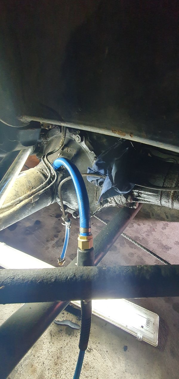

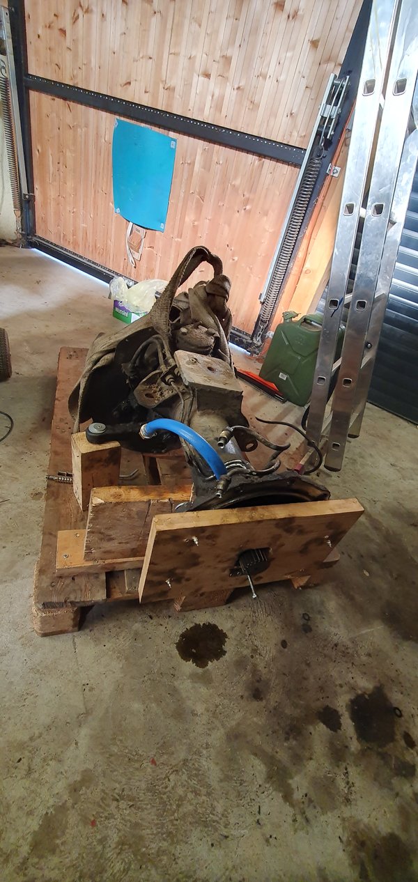

Mit diesen beiden selbstgebauten Adaptern
konnte ich die Dichtigkeit des Hinteren Rohrzylinders bestätigen
über den Zulauf zur Vorderachse nach hinten gedrückt = DICHT :party
mit dem dickeren Schlauch direkt auf den Anschluss der Vorderachse = ZISCHT
so kann ich wenn da in Zukunft was sein sollte mit dem Öffnen von nur einer Verschraubung
VA und HA Diff Lock unabhängig von einander mit dem Werkstattkompressor überprüfen :mrgreen:

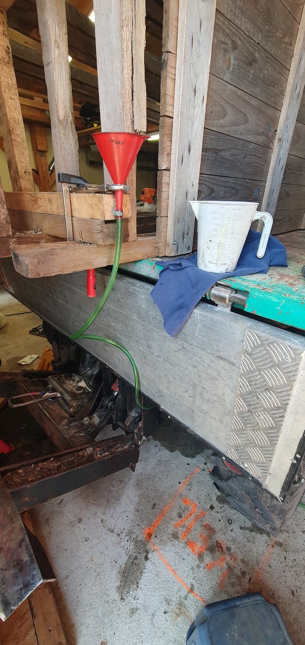

Nachdem HA OK, konnte ich Getriebeöl ins Hinterachsausgleichsgetriebe füllen.
In Ermangelung einer entsprechenden Spritze und weil die Zugänglichkeit
wegen der Bergstütze nicht so toll ist, diese "Konstruktion" gebastelt.

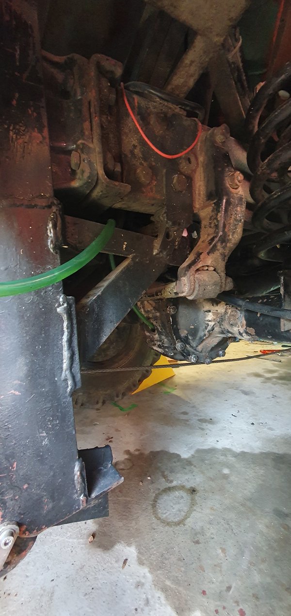

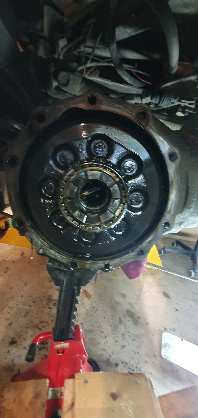

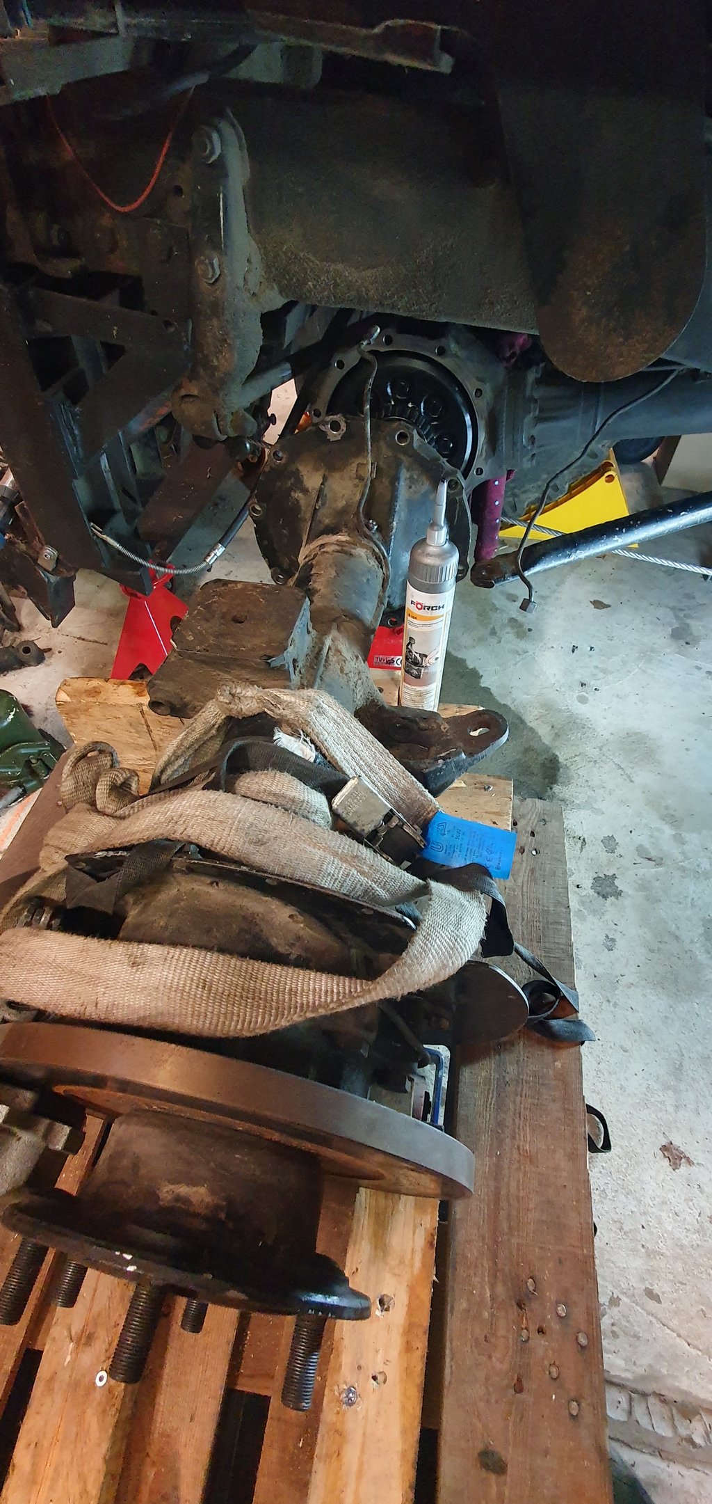

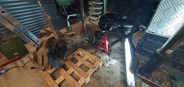

Nach Erhitzen und Klopfen mit Schonhammer lies sich der Spurstangenkopf zerstörungsfrei abziehen
und schon hängt das Teil am Haken (die zwischenzeitlichen Ausrufe wegen schlecht zugänglichen
Schrauben die seit 47 Jahren nicht offen waren erspare ich Euch zu zitieren)
Achse auf Palette fixiert
mit dieser "Vorrichtung" kann ich die Schaltung überprüfen.
Es zischt tatsächlich in beiden (!) Endlagen
die 7mm Differenz kann ich an der langen
M6 Schraube die im Brett "steckt" und bis zur Klaue ragt einstellen)
Cheers Jo
