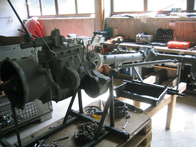

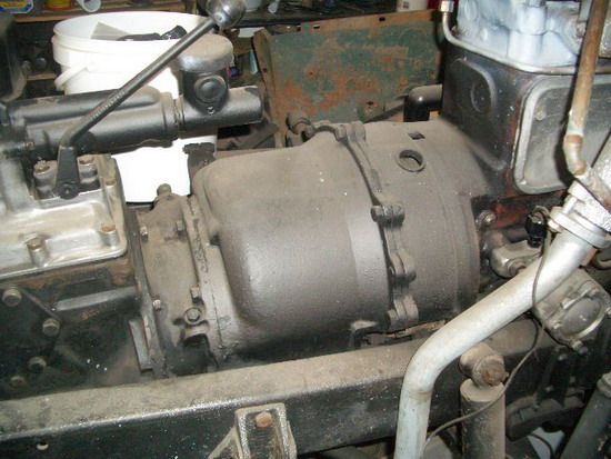

Anbei noch Bilder von meinem Projekt.
Grüsse!
Peter

#346633
Hallo Heinz,
vielen Dank für Deine ausführliche Antwort. Werde es auf jeden Fall abdichten. Motor kommt sowieso raus und später würde es mich sicher reuen, wenn mein Moggele "inkontinent" ist. :oops:
Danke auch für den Tip mit der Markierung der Teile. Sollte es grössere Probleme geben, würde ich dich diesbezüglich gerne nochmal kontaktierem. Hoffe, das geht in Ordnung? Wird aber noch ein paar Wochen dauern. Habe nämlich leider z.Zt. eine noch wichtigere Baustelle: Meine Frau ist schwer krank und daher kann ich mich nur sporadisch meinem Hobby widmen. Aber: ---- Der Weg ist das Ziel!
Viele Grüsse aus dem Allgäu
Peter
