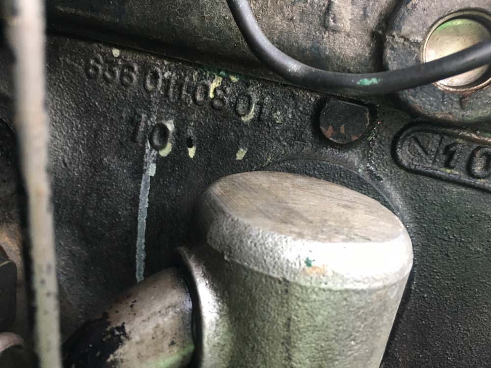

eher zufällig habe ich heute bei einer Ausfahrt mit meinem 411.119 festgestellt,
dass bei Volllast und entsprechender Wärme Kühlwasser zwischen Motorblock und Zylinderkopf austritt
(an mehreren Stellen).
Das sind immer nur ganz geringe Mengen, man kann sie aber gut erkennen, weil das verdampfte Kühlmittel
auf dem schwarzen Block helle Spuren hinterlässt.
Das Bild zeigt das nur ansatzweise, denn leider habe ich unterwegs mit einem Lappen die Stellen teilweise abgerieben.
Ich meine mich erinnern zu können, dass mir solche Spuren schon vor einiger Zeit aufgefallen wären.
Der Motor springt einwandfrei an, hat normale Leistung, die Abgase sind unauffällig (weder schwarz noch weißer Qualm).

#508012
Hallo Stefan,
danke für Deine ausführliche Antwort.
Ich hatte die Motor-Abdeckung entfernt und konnte so beim Fahren (lange Steigung, große Motorlast) gut beobachten,
wie es an zwei Stellen das Kühlwasser zwischen Zylinderkopf und Block herausgedrückt hat. Es handelt sich um nur sehr wenig Wasser, so dass das im Ausgleichsbehälter nicht auffällt.
Heute habe ich nochmals bessere Bilder gemacht - der Wasseraustritt ist auch an weiteren Stellen recht gut sichtbar.
Bezüglich der Zylinderkopfdichtung habe ich die alte (die ich 2014 ausgebaut hatte) mit der Elring 832.830 (die ich 2014 verbaut habe) verglichen - da kann ich keinen Unterschied erkennen. Alle Bohrungen sind so, wie sie sein sollten. Außer, dass die Elring aus sehr festem Material bestand...
Leider habe ich keine Möglichkeit, die Kompression zu testen, aber wie schon geschrieben - leistungsmäßig ist alles o.k. und auch die Abgase zeigen keinen Eintritt von Kühlwasser in den Verbrennungsraum.

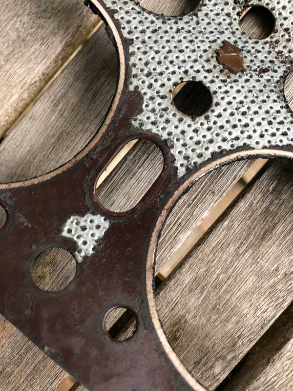

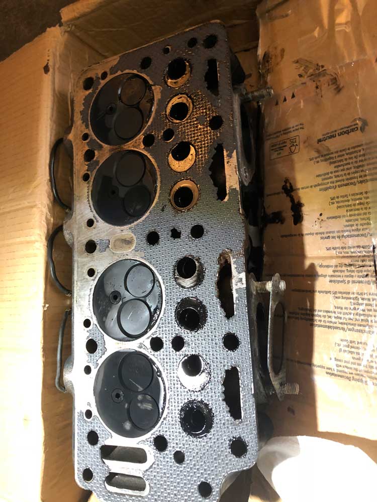

#520248
ich wärme dieses Thema nochmals auf, weil ich jetzt erst dazu gekommen bin, nach der Ursache der Undichtigkeit zu schauen.
Kurz zur Vorgeschichte:
Dichtung von Elring (832.830) wurde im November 2014 eingebaut. Nach knapp 70 Betriebsstunden (2,5 Jahre) habe ich im August 2017 eine Undichtigkeit zwischen Zylinderkopf und Block bei höherer thermischer Belastung festgestellt. Seither habe ich den 411er nur noch zwei Betriebsstunden sanft bewegt und bin jetzt am Wochenende dazugekommen, den Z-Kopf herunterzumachen.
Ich habe vieles erwartet oder auch befürchtet, aber nicht das:
Bild 1: Die Dichtung zeigt schon Abrisse/Teile sind auf dem Block verblieben.
Bild 2: Ich habe versucht, die Dichtung vom Kopf zu lösen, aber sie hat sich in zwei Teile gelöst und verblieben ist auf dem Kopf eine festgebackene schwarze Dichtungslage. Völlig unerklärlich ist für mich, wie verschoben diese Lage auf dem Kopf ist - schaut euch nur mal den Versatz bei den Kühlkanälen an.
Bild 3: Zeigt die Dichtung im November 2014 beim Einbau - hier ist noch alles wunderbar
Was könnte Eurer Meinung nach hier passiert sein?
Herzliche Grüße
Uwe
ZKD nach Demontage des Kopfes - Mai 2018
ZKD - verbliebene Lage auf dem Kopf - Mai 2018
ZKD beim Einbau - November 2014
#520252
Hallo Uwe,
ich habe keine Erfahrung auf dem Gebiet, kann also nicht sagen, ab wann die Zylinderkopfdichtung anhaften darf.
Aber die Bilder 1/2 und 3 sind für mich nicht vergleichbar. Bild 1/2 zeigt die Dichtungsreste auf dem Zylinderkopf, Bild 3 die lose aufliegende Dichtung auf dem Rumpf.
#520265
Hallo Uwe,
der Versatz mancher Bohrungen am Kopf verglichen mit der Dichtung scheint normal zu sein. Die Abdrücke auf einem meiner Köpfe zeigen etwa das gleiche Bild wie bei Dir.
Aber dass eine ganze Schicht der Dichtung am Kopf kleben bleibt, habe ich auch noch nicht gesehen.
Zeig doch bitte noch die - vorsichtig gesäuberte - skalpierte Dichtung von oben.
#520278
Hallo Uwe,
ich habe die gleiche Kopfdichtung verbaut ich hoffe nicht das mir so etwas blüht. Die letzte Dichtung die ich hatte war eine Reinz, die war soweit in Ordnung. Auch die Orginale erste Kopfdichtung sah noch ziemlich gut aus und hinterließ nur wenig Spuren. Die Spuren wie man bei deinem Kopf sieht kann man immer mal wieder bei gebrauchten zu verkaufenden Köpfen.
#520283
Hallo Christoph,
ich habe hier noch ein paar Bilder von der Oberseite gemacht, also die dem Zylinderkopf zugewandten Seite,
eingestellt. Für mich als Laien sieht es so aus, als ob sich die Dichtung in ihre Bestandteile zerlegt hat.
Natürlich ist die Aufteilung in mehrere Schichten/Lagen erst durch das Abziehen vom Kopf entstanden,
aber die Dichtung ist ja üblicherweise sehr widerstandsfähig und eine untrennbare Einheit.
Spannend wäre, was die Experten vom Hersteller dazu sagen würden...
Hier habe ich eine interessante Broschüre von Elring zu Zylinderkopfdichtungsschäden, aber leider ist mein bzw. ein vergleichbarer Fall dort nicht aufgeführt: http://www.elring.de/fileadmin/Dateiabl ... web_de.pdf
Habt ihr schon ähnliches erlebt?
Viele Grüße
Uwe
Defekte ZKD von oben aus (dem Zylinderkopf zugewandte Seite) - der Knick stammt vom Abziehen der Dichtung
#520286
Hallo Uwe,
das eine ZKD an Kopf oder Block kleben bleibt ist
relativ normal, habe schon etliche mit Spachtel
und Schmirgel entfernt.
Manchmal echt schwierig, da man ja die Fläche nicht
beschädigen möchte.
Wenn Sie irgendwo zerrissen ist kann man daraus nicht
schliessen, das sie dort undicht war.
Einige (ich auch) ölen Kopf und Block vor Montage
ein, damit sich die Dichtung, welche einen schwere
Stand an ihrer Stelle hat, bewegen kann und nicht
festklebt.
Aber daran scheiden sich die Geister.
Leider gibt es für den OM636 keine Metalldichtung,
die machen bei den modernen Motoren selten Ärger.
Grüsse Sven
