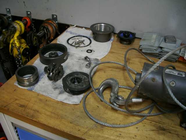

Hier sind noch ein paar Bilder.
Ich musste auch mal die Warn Seilwinde instandsetzen. Sie dient eigentlich nur zum rückwärts bergen und lief zweimal unter Last. Schon war ein Gleitlager hinüber. Die Fertigungstoleranzen sind nicht unbedingt unser deutscher Standart hab ich festgestellt. Jetzt gab es eine neue Antriebswelle mit neuer Gleitbüchse und genug Fett über einen Schmiernippel.
Die Brocken auf dem Lappen sind die Reste von der ersten Lagerung.

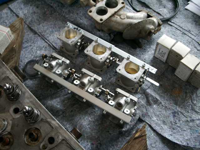

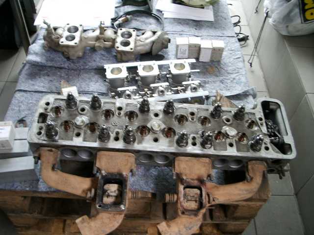

die Saugrohre werden eine länge von 140mm bekommen.
Das ist ein bischen mehr als in der Vergaserbrücke aber noch unerheblich
für die Leistungscharakteristik. Wichtig ist kürzer gibt mehr Spitzenleistung länger eher Drehmoment. Eine ordentlicher Zerstäubung im Saugrohr sollte aber bei der Brennraumform vorher erfolgen. Deshalb diese Länge.
Mfg Bo

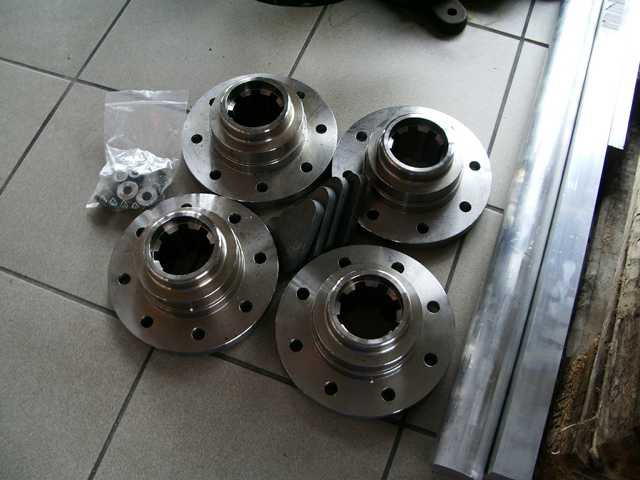

geländefreakmv hat geschrieben:Hast du die Radnarben selber gebaut oder bei dir in der firma bauen lassen ? Oder wo anders ? Preislich wo liegt man da ?
Hi,
die sind von einem guten Bekannten.
Der ist Spezialist für Portalachsen und echt heftige Offroadumbauten.
Sie sind eigentlich ein Auslaufprodukt da er nichts mehr mit 404 Achsen baut. Aber bei echtem Interesse kann ich den Kontakt herstellen.
Der Spass kostet ohne Felgen mal so ca. 2500Euro. Dann hast du aber eine saubere Bremsanlage mit 4x neuem Vierkolbensattel. Leider kein Tüv.
Bilder der Sättel und der Scheiben stell ich hier bei gelegenheit ein.
Sollten ernste Interessen an Umbauten sein dürft ihr euch per PN melden.
Ich kann viele Dinge realisieren über die andere nur sprechen.
z.B 2x4 Schaltplatte in neuer Ausführung ohne Schaltsperre, Ölkühler, M130 Umbauten und deren Teile, Sonderanfertigung von aufbauten usw.
Mfg Bo
