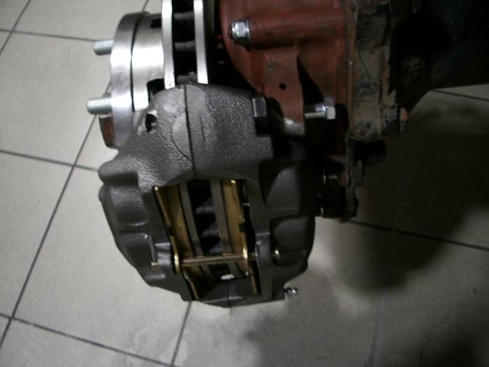

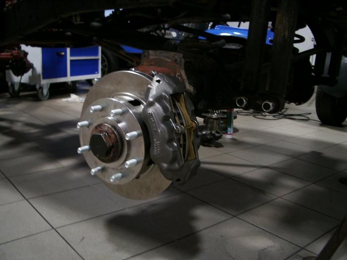

Du schriebst ein Stück weiter oben, dass es für die Bremsen kein TÜV gibt.
Ich denke ja mal, dass die besser sind als die normale Bremse.
Geht dann da auch nichts mit Einzelabnahme?

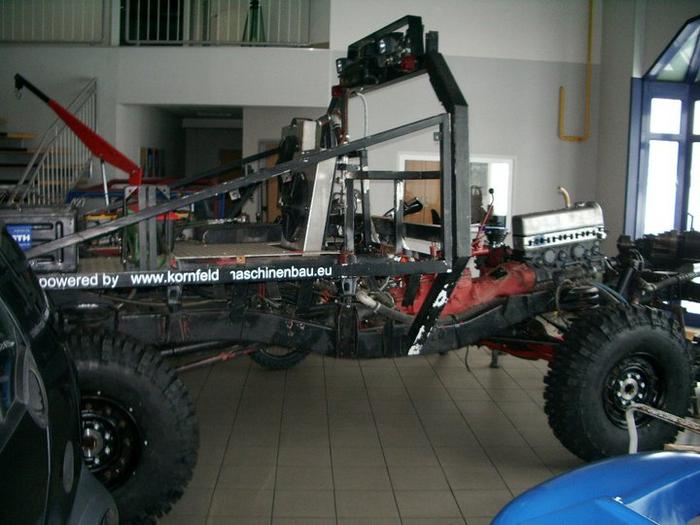

Radnaben sind aufgezogen und passen perfekt mit den Beadlockfelgen. Die Super Swamper wirken schon ganz anders als die AC 70 Contis.

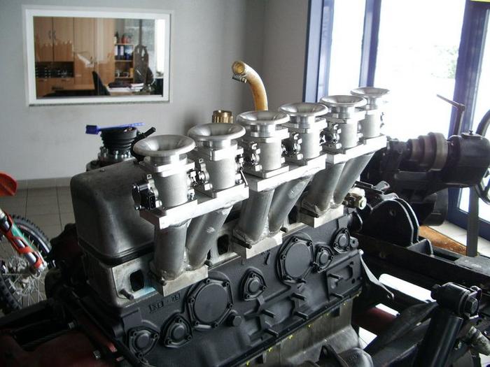

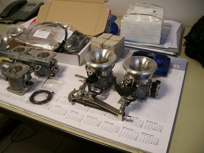

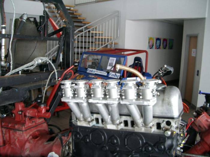

Die Saugrohre sind fertig und passen richtig gut. Sie haben sogar eine fast optimale Schwingrohrlänge. Jetzt muss noch der richtige Luftsammler gefertigt werden...

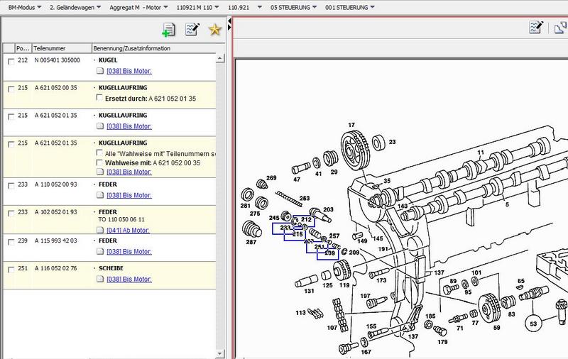

Ja bin im Moment etwas am hadern .ich werd ihn aber wahrscheinlich behalten.wenn ich jedoch einen guten m180 oder m130'bekomme wuerde ich mir den erstmal auf Lager stellen fuer den Notfall :wink: .
Neue zk.Dichtung ist schon bestellt jetzt fehlt mir allerdings ein neues Kettenschloss fuer die Steuerkette! Wo bekomme ich das einzeln her ???
Der Fehler ist mir nun auch klar es hat jemand Schindluder
Mit dem Spanner gerieben es fehlten die Kugeln die als Ventil dienen (2 stueck und eine kleine Feder .gibt's das einzeln ???
