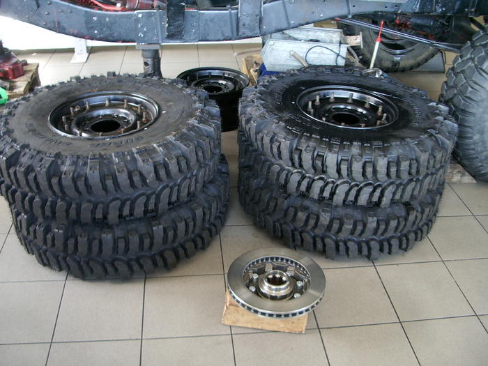

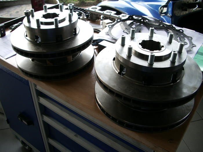

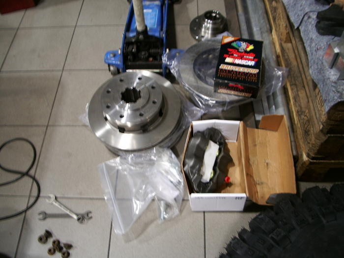

Man sieht das fett aus, bin ein wenig neidisch im Moment :wink: , dokumentier das doch bitte!!!
Mit den Bremstrommeln würd mich auch jucken da hätte ich doch endlich mal einen Verwendungszweck für meinen Schnellhobler :evil: :evil:
