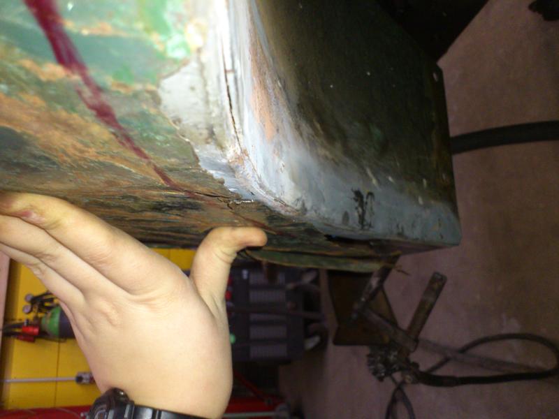

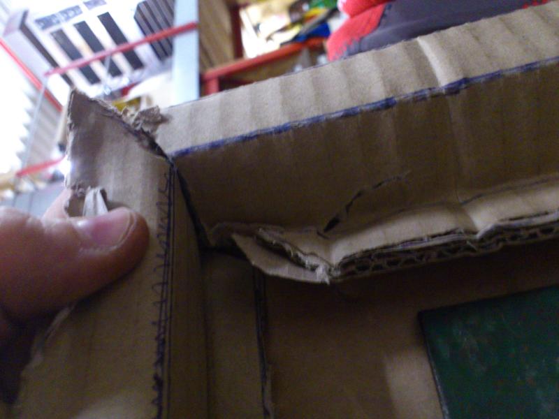

Nachdem wir die vorder ecke zum Radhaus eingenschnitten haben und dann mit etwas kaltverformung passsend hingedrückt hatten konnten wir die ecke wieder schweißen.
Daraufhin wies sich das vordere Blech als weniger verzogen aus als vermutet.(Bild 3)

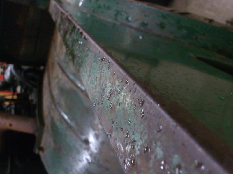

Dann haben wir das Amaturenbrett mit dem Gabelstapler etwas hogezogen(Bild 2) und die Dellen beseitigt(Bild 4)
