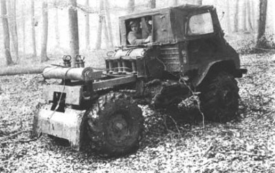

kürzlich war ich mit meinem 411er Holz holen beim nahegelegenen Sägewerk.
Dabei erzählte mir der Sägewerksbesitzer, dass sein Vater 1963 mit einem 411er mit Krailing Rückeaggregat
ums Leben gekommen sei. Hier auf der Community-Seite habe ich ein Bild vom Krailing-Aufbau gefunden.
Ansonsten findet sich im Internet kein einziger Hinweis auf die Krailing-Ausführung.
Gibt es irgend jemanden, der noch einen 411er mit diesem Krailing (oder auch Krailling?)-Aggregat besitzt
oder jemanden kennt, der einen solchen hat? Ein Bild wäre auch schon sehr hilfreich.
Vielen Dank und viele Grüße
Uwe
Bild von der Unimog-Community-Seite

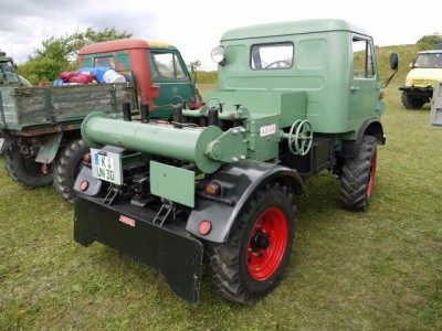

#522281
hier habe ich zu der Forstausstellung im Museum 2013 noch passende Bilder gefunden:
www.ehmann-web.de/GalDetails.php?IDS=72
Nächste Quizfrage, kennt jemand den 411er Cabrio mit dem Gloggeraufbau? 8)
Da kann man gut die Windenbefestigung erkennen. (Beim Frosch natürlich auch)

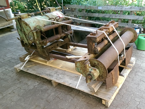

es gibt von meiner Seite aus NEWS:

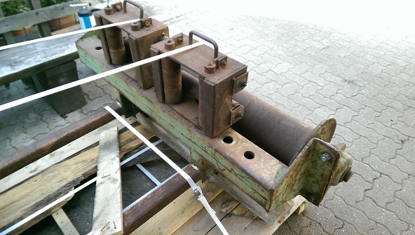

Ich bin mit der Fa. Voit handelseinig geworden und so wurde mir heute das Rückeaggregat mit Gloggerwinde 2x3t geliefert:
(In meinen Augen ein Relikt vergangener Forstentwicklungen, in den Augen der weiblichen Familienmitglieder Edelschrott :? :D )
Leider ist der Rahmen selbst zusammengefrickelt und teilweise schon eingerissen, aber das ganze muss ich eh an den kurzen Radstand unseres 411er anpassen. Hauptsache die Seileinlauffenster und die große Rolle ist original mit Rahmen erhalten, vorbei wieder die große Rolle mittig zusammengeschweißt ist, was normalerweise zwei getrennte Rollen waren, eine pro Seil. Naja, behebbar.
Die Gloggerwinde ist Bj. 63 mit 2x3 t und hat ein verschweißtes Schneckenradgehäuse/aus einem Stück. Ebenso hat diese eine 3-Punkt-Aufnahme. Diese ist schon anders aufgebaut wie meine 2x2t Gloggerwinde von Bj. 61.
Mit großer Wahrscheinlichkeit werde ich aber die 2x2t-Winde verbauen, da diese einfach besser erhalten ist und funktioniert.
Weiter im nächsten Beitrag, Bildanzahl pro Beitrag erreicht.

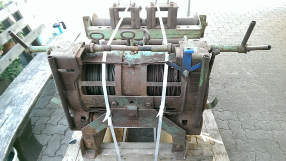

#523153

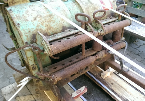

Weiter geht's:
Die fehlenden/beschädigten Rollen lassen sich einfach nachbauen :wink:
Anbei noch ein Bild der 2x2t-Gloggerwinde Bj.61, die auch eher mit den Fotografien der damaligen Zeit übereinstimmt.

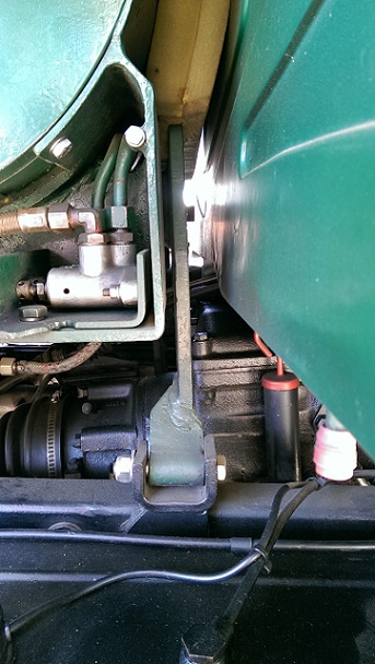

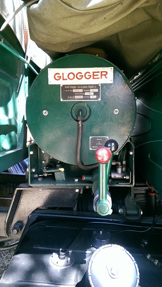

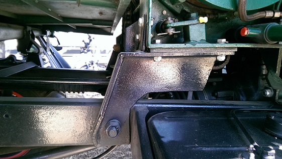

ich konnte am Wochenende auf einem nahen Oldtimertreffen ein 411er mit aufgebauter 2x2t Gloggerwinde Bj. 61 antreffen und konnte nach Absprache mit dem Besitzer gute Bilder der Rahmenaufnahme machen.
Die Winde/Mog waren hervorragend restauriert, jedoch nutzt der Besitzer die Winde nicht mehr.
Interessant ist, dass diese Winde wieder anders aufgebaut ist, Bedienhebel unten, der lange Hebel (für Kupplung/Bremse?) außen an der Gehäusestirnseite fehlt und ebenso der Ölmessstab.
Dazu stellt sich mir die Frage, wurde die Befestigungsbohrung im Rahmen nachträglich eingebracht oder ist dort standardmäßig eine Bohrung im langen Rahmen vorhanden?
Da die Bohrung in der Mitte, der neutralen Faser liegt, sehe ich das nicht ganz so kritisch, die Bohrung für die Heckkraftheberlagerung ist um Welten größer. Wie siehts rechtlich aus?
Die vordere Halterung ergibt dann wieder die Dreipunktlagerung. In Fragmenten ist somit die originale Lagerung am Rückeaggregat noch vorhanden und wurde abgeändert verschweißt.
Weiter im nächsten Beitrag.
