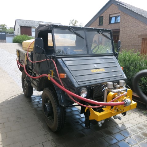

die letzte Aufgabe ist auch gelöst. Nach dem Jochen mich bestärkt hat, noch mal über eine Konservendose nachzudenken, habe ich in meinem Farbenschrank zwei alte Lakritzbonbondosen gefunden. Die sind leicht und passen.
Eine Steuerung der Ventile müsste ich schon öffnen, da die Rückstellung mittels Kondensatorentladung nicht mehr funktionierte. Ursache war ein gebrochenes Bein eines Kondensators. Hier wurden die Kondensatoren fliegend an den Kontakten angelötet, das haben 120km Unimogfahrt kaputtgerüttelt. Die Ventile sind halt für statischen Einbau gedacht.
Die Halter für die Deckel habe ich selber gebogen und mitttels Rohrklemme angeclipst.
Markus

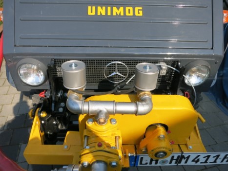

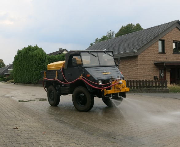

Und dann habe ich noch mal kurz das Fahrzeug befüllt, das Spielen damit macht so Spass. 8) 8)
Die Lösung kommt dem Orginal von Schmidt zumindest sehr nah.
Markus
P.S.: Die Schlauchhaspel gab es so nicht, hatte ich aber noch herumliegen.

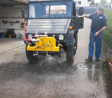

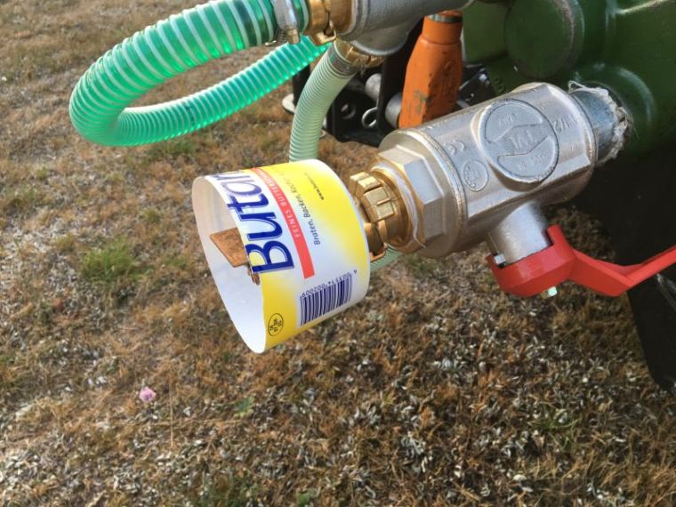

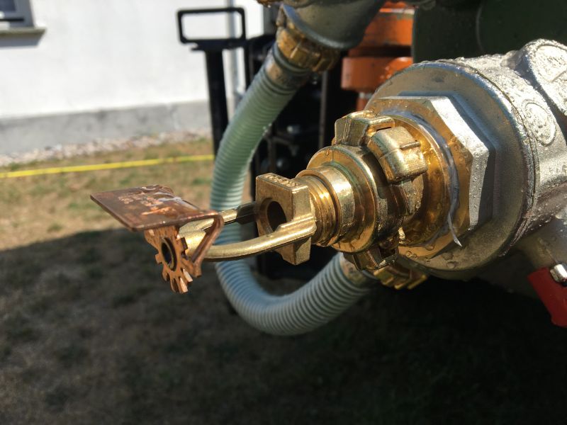

da ich um eine Vorführung der Wassersprenganlage auf den Ackertagen in Unna Massener Heide gebeten worden bin,
habe ich noch die Düsen optimiert. Sebastian hatte mir einige Muster geborgt, aber die selbstgebastelten passten am besten von der Optik.
Jetzt ist auch der Wasserhahn angebracht, mit dem im Film die Schilder gereinigt werden. Darüber kann ich auch das Fass befüllen, wenn die Sprengsüsen und Ventile angebaut sind.
Markus

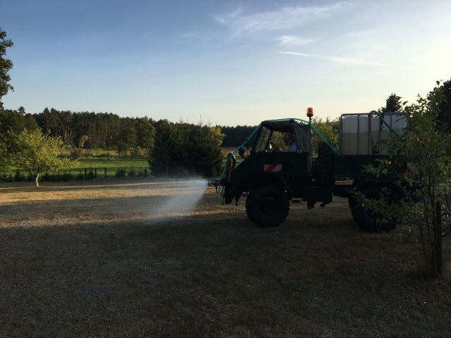

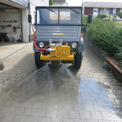

jaja, der Unimog als Sprengwagen ist in diesem Sommer heiß begehrt. :party
Meiner musste meine Brandenburger Wüste beregnen.
Zugegeben bei weitem nicht so schön wie Deine Lösung, Markus. Aber auch wirkungsvoll, besteht sie aus
- 1000-Liter-IBC auf der Ladefläche
- Zapfwellenpumpe MT 300
- 3-Wege-Ventil zur Druckregulierung mit Rückführung in die Ansaugseite
- Horizontal-Seitenwandsprinkler als Düse
Gruß Sebastian

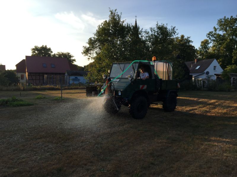

Hier im Einsatz bei den Ackertagen in Unna. Mit dem Standrohr war das Fass schnell gefüllt und reichte länger als gedacht.
Markus
