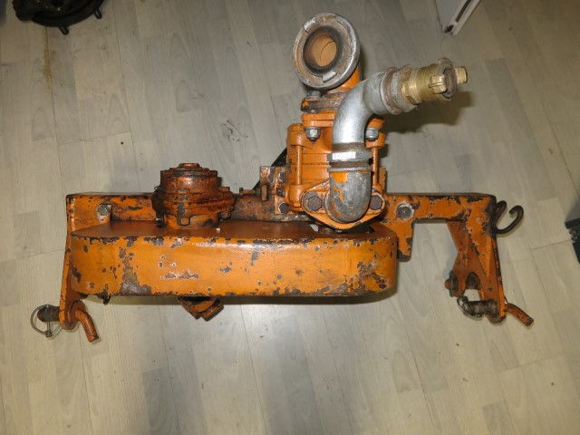

seit kurzem ist in meinem Besitz eine Pumpe, die an die Arbeitsplatte angebaut werden kann und mittels Zapfwelle und drei Keilriemen angetrieben wird. Auf dem Typenschild der Pumpe steht TNU40 SPEZ.
Hat jemand Unterlagen zu der Pumpe? Ist es eine Pumpe von Schmidt, die in Prospektbildern zur Straßenreinigung eingesetzt wird?
Markus

#503658

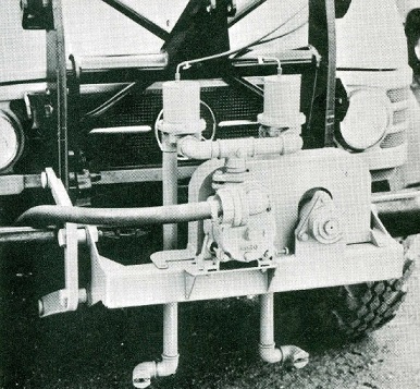

habe gestern Jochen besucht und wir konnten die Pumpe zuordnen. Es handelt sich um die Wassersprenganlage von Schmidt. Diese gab es in mehreren Varianten. Eine mit Besen um Straßenschilder zu reinigen, eine andere Version um die Straße mit Wasser zu besprühen.

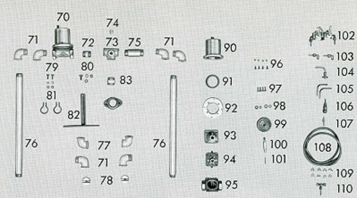

Ich suche zur Vervollständigung die pneumatischen Ventile (Position 70) und die Düsen (Position 78) und den Steuerblock (Position 102)für die Wassersprenganlage. Bin für Hinweise, Bilder oder Teile der Anlage dankbar.

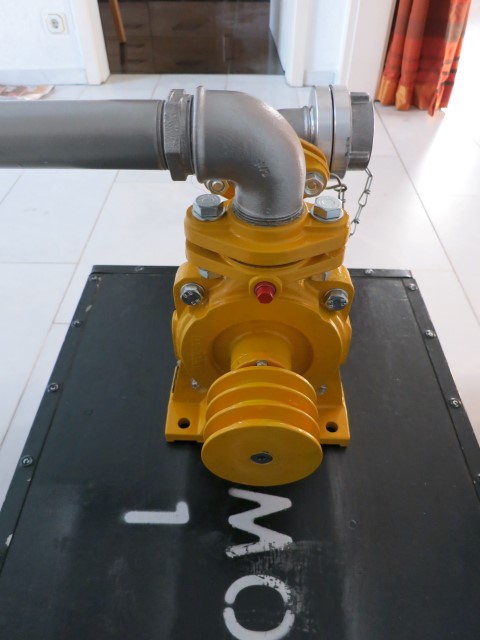

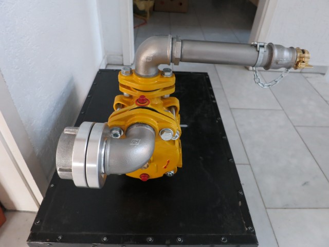

habe heute die Pumpe fertiggestellt.
Gruß,
Markus
