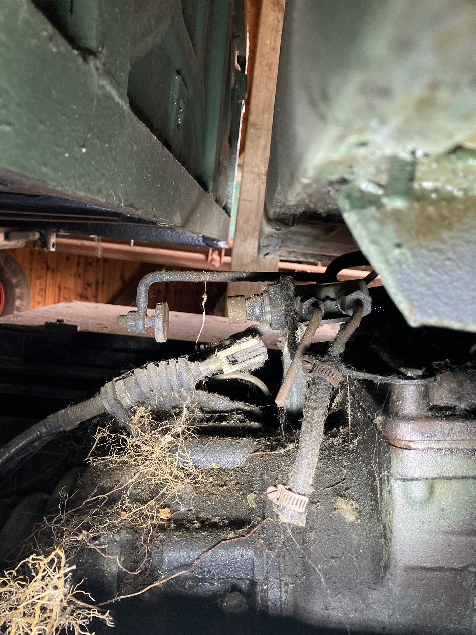

Die Leitungen am Geberzylinder sind getrennt, wie kann ich nun die Diff.-Sperre betätigen?

download/file.php?id=88511&t=1

Bei Deinem Mog können die Differenzialsperren nur über Druckluft oder Hydraulik angesteuert werden. wenn Du sonst keine Druckluft benötigst, könntest Du Dir einen 12V Kompressor mit kleinem Tank und Druckschalter besorgen. Das reicht für die Sperren völlig aus.
