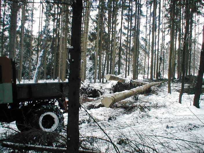

In meinem Fall war das genau richtig, wie es war.
im Sommer ists dort richtig matschig.
Mit den Ketten hatte ich richtig gute Traktion
Ausserdem musste ich die Stämme ein ganzes Stück über den Grund des Nachbarn ziehen. Unter diesen Bedingungen haben die Stämme keinerlei Schäden am Boden angerichtet.
Wie gesagt, für meine Zwecke wars perfekt. :)

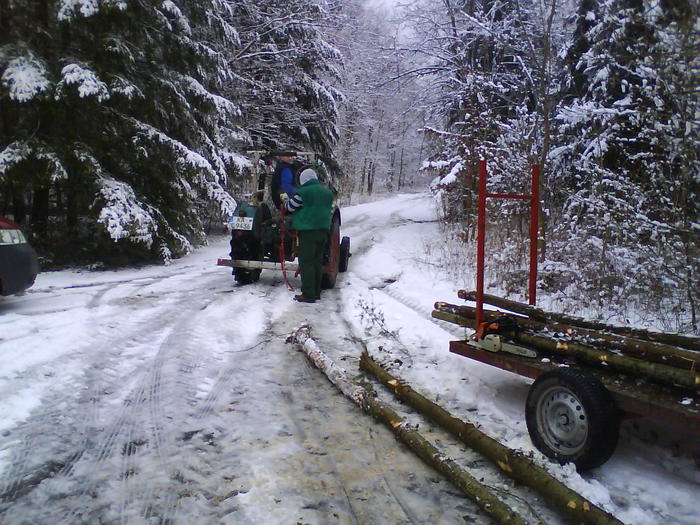

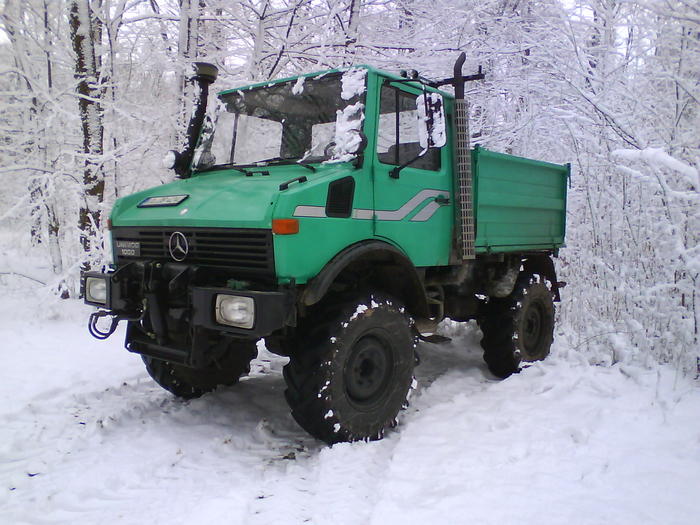

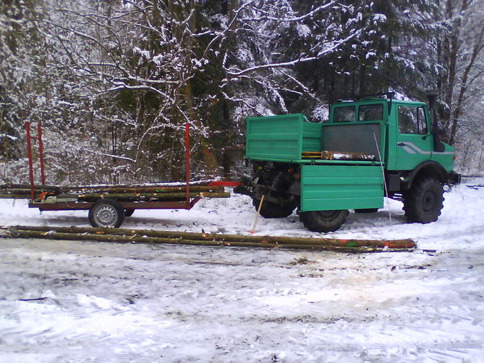

So, heute war ja Holzmachen wieder angesagt....bei Schnee ;-) haben ein paar kleinere Bäumchen rausgeholt da mein Onkel daraus Zaunpfosten machen will....
Und ein Video gibts auch wieder:
http://www.youtube.com/watch?v=z30_NkJS ... re=channel

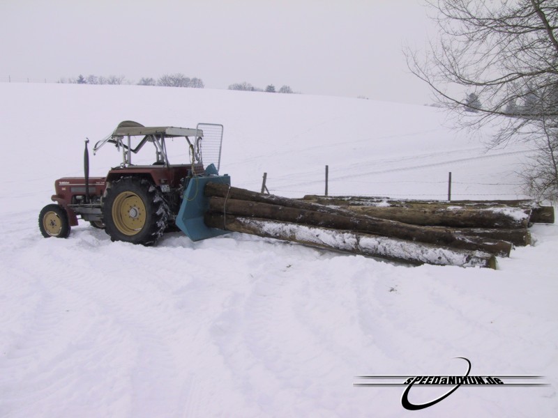

Ich habe 50% meines Waldes am Steilhang stehen. Dort ist vernünftiges Arbeiten auch am besten im Winter möglich...
Zufahrt ist bis Scheitelpunkt bzw. Fuß des Steilhanges über gut ausgebaute Waldwege kein Problem. Arbeit ist eh nur mit Seilwinde möglich (80m Seil)!
Wenn ich im Sommer fälle, bleiben die Bäume beim seilen überall an Wellen im Gelände im weichen Boden hängen. Hinaufseilen geht gar nicht, beim hinabseilen nehme ich oft viel wertvollen Mutterboden mit nach unten.
Im Winter bei Frost sieht das ganz anders aus. Da gleiten die Bäume schon fast von selbst is ins Tal. Den Rest erledigt ohne Probleme die Seilwinde.
Mit Rutschen des Rückeschildes hatte ich auch noch nie Probleme. Stelle es einfach gegen einen alten Wurzelstock und fertig.
Sogar das hinaufseilen klappt bei gefrorenem Boden.
Außerhalb des Steilhanges arbeiten wir auch meist im Sommer. Holzabfuhr sowieso, weil es aus dem Tal auch steil wieder hinausgeht und das brauche ich nicht bei voll beladenem Anhänger :wink:
Gruß Michael

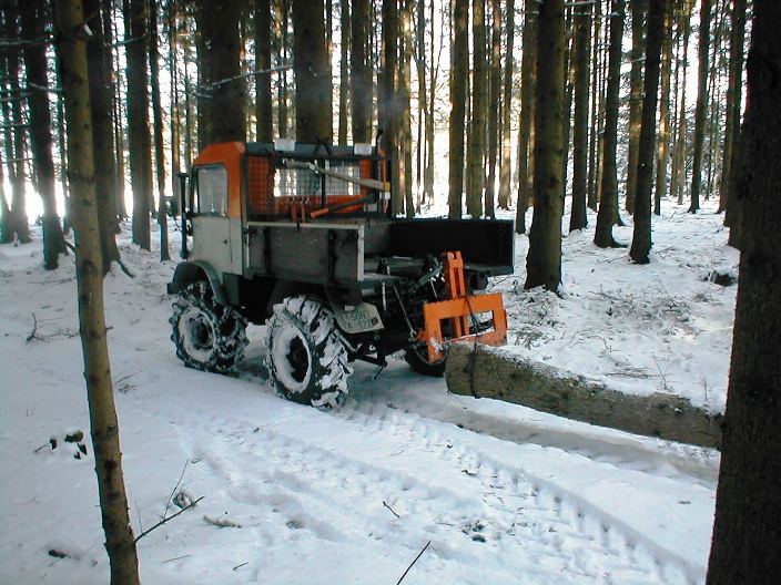

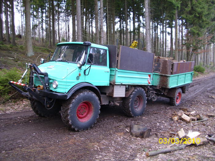

Hallo Zusammen,
Dank Xyntia gabs mal wieder was zutun :evil:
Die Bilder sind von heute früh, minus 6 Crad Sonnenschein- perfekt :lol:
Gruß Lukas

Das kannst im privatwald mache,im staatswald nur wenn der stock auf der gasse ist.Wie schnell wird eine fichte bei gefrorenem boden bergab wenn die in fahrt kommt?Arbeite auch im hang und muß halt sehen wo ichs holz hinziehe,ggfs. mal haken auf die andere seite drehen oder stock falls da zum umlenken nutzen.MFG HerbertBild
So was bewegst du nur mit genügend halt!

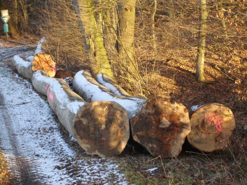

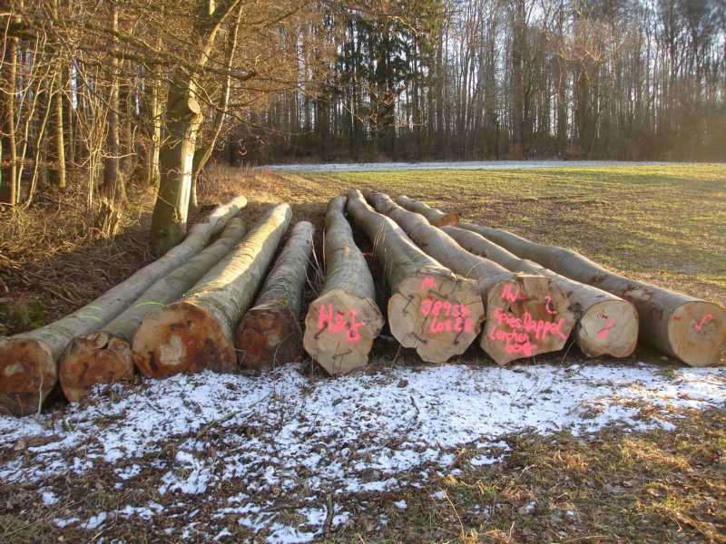

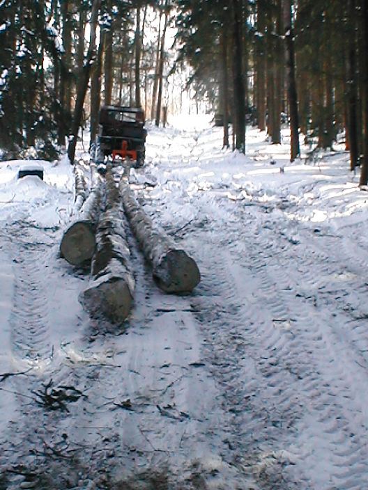

jetzt wo der Schnee weniger geworden ist, wolte ich auch mal meine Beute zeigen. Das sind zusammen knapp 40 fm, die wir zu 80 % einem Hang in mind. 3 Schritten hochgezogen haben. Da musste die Bergstütze voll abstützen und die winde des 406 schön ziehen. Einer hing dabei mit der Vorderkante vor einer waagerecht laufenden Wurzel, da ging dann nichts mehr. Seil gedreht, beim nächsten anziehen, dann den Stamm dadurch gedreht und dann ging es weiter. Von den mittleren Stärken haben wir dann auf dem Weg immer 2 Stück mit einer Fahrt auf den Platz gefahren. Mit so 4-5 fm auf dem Schild fährt es sich doch anders und man spürt jeden Huppel durch den die Stammenden durchgezogen werden. Wenn jetzt wieder der Schnee weg ist, gehts weiter mit Brennholz rausziehen.
Volker

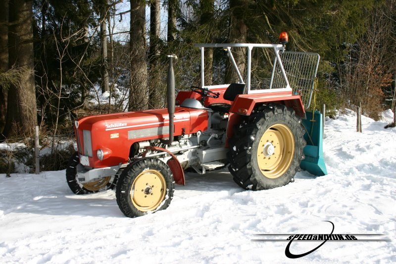

Danke für deinen gut gemeinten Hinweis! :thumbup:
Aber mit sowas hatte ich dank eines entsprechenden "Gegengewichtes" noch nie, auch nur annähernd, Probleme :wink:
Hab nen Schlüter dran... Ist eine 6-Tonnen-Winde von Pfanzelt...
Bei gutem Boden hält sogar die Handbremse das Gefährt an Ort und Stelle. Das Rückeschild lasse ich im Wald immer ab und fahre kurz rückwärts bis es sich eingräbt. Auf Straßen und Wegen kann ich das nicht machen, aber da hält er auch ohne...
Kann auch ohne Probleme bis zum Abschalten in 90° zur Seite seilen, ohne das sich die Zugmaschine bewegt...
Und zum Thema Motorleistung: Der Motor läuft meist knapp über Standgas, die Winde schaltet ab ohne das der Motor groß in die Knie geht.
Mein Nachbar hat seinen Traktor mit gleicher PS-Zahl ohne Probleme abgewürgt an meiner Winde
:lol: :lol: :lol:
Aber Du hast Recht! Lieber 1x vorsichtig sein, als 2x im Krankenhaus liegen!!!
Gruß Michael
