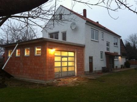

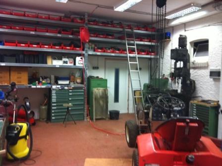

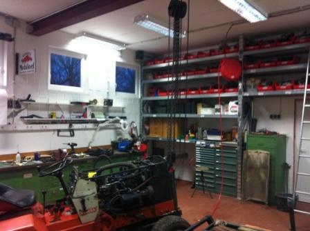

Hallo Mogler,
ich habe mir eine Werkstatt ans Haus angebaut. 50 qm³, 4 Meter hoch.
Das Dach wird später als Terasse genutzt. Als reine Werkstatt für MOG Rasenmäher, Radlader und Co.
Meinen MOG kann man hier sehen:
http://www.unimog-community.de/index.ph ... ic&t=70892
Viele Grüße aus Hildesheim
Dieter

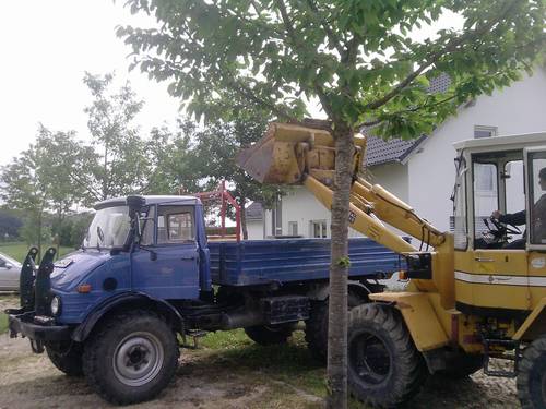

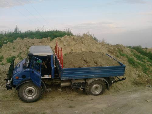

ja, der Unimog wäre beim Hausbau kaum wegzudenken.

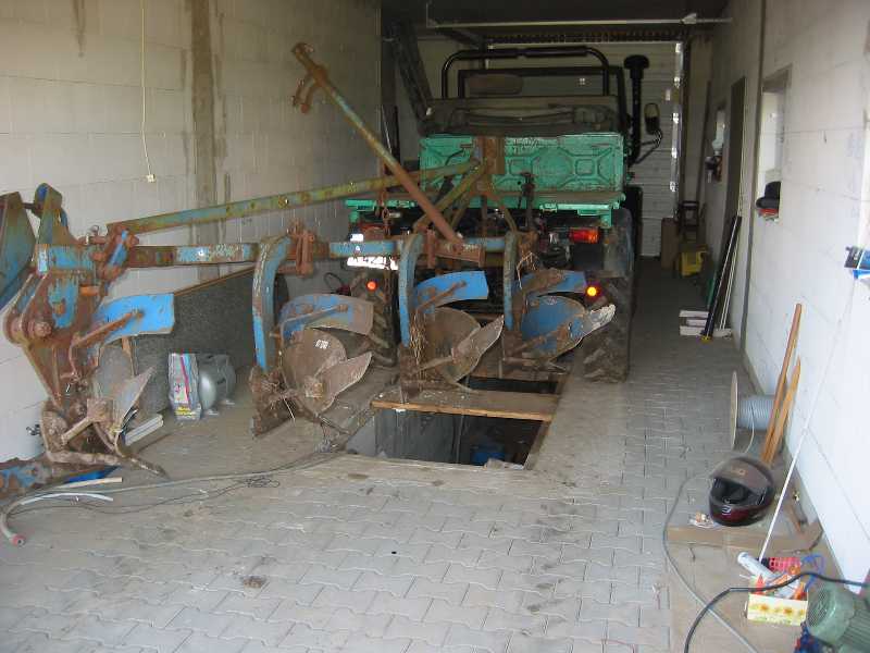

Bilder vom Bau hatte ich ja schon. Auch viel Sand musste er bewegen, Schotter holen, planieren und am Samstag auch noch vor dem Pflug. Hier einige Bilder, auch von der Garage die während des Gewitters unterschlupf geboten hat.

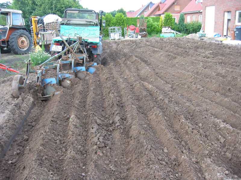

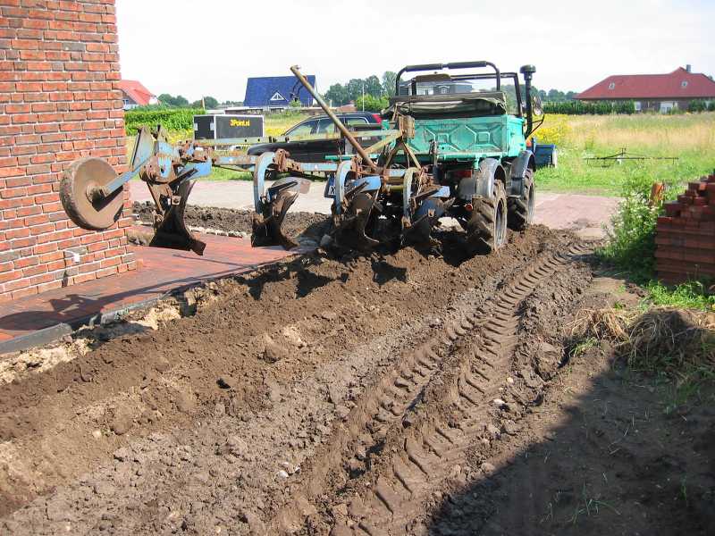

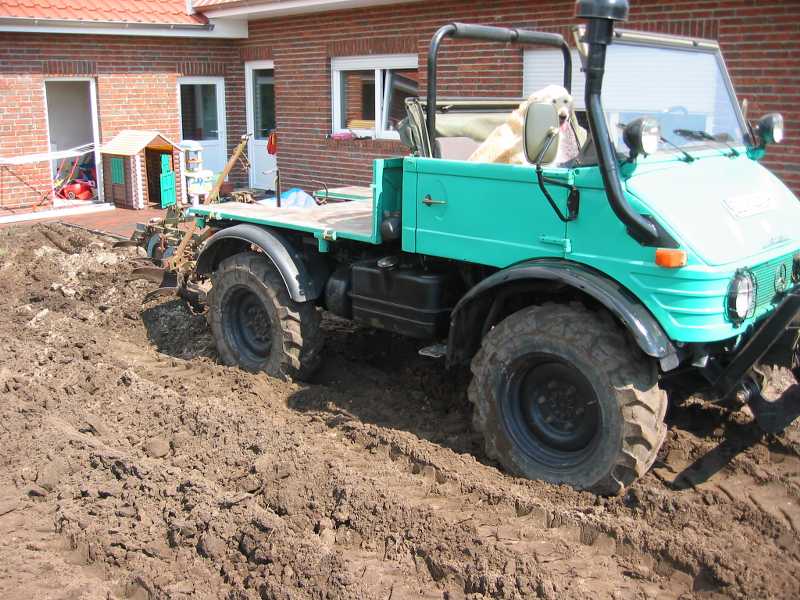

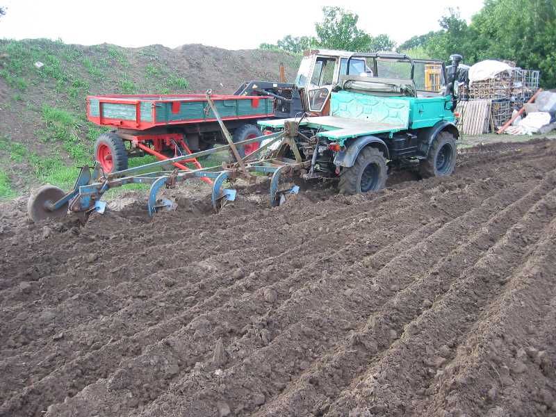

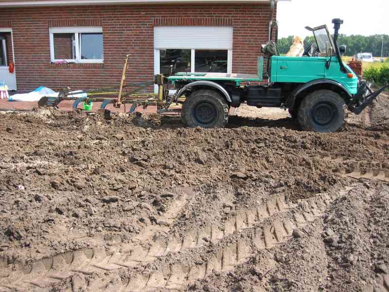

Und noch einige,
kommt wohl nicht oft vor dass ein 421 vor einem 4-Schar-Pflug muss. Dem 88er Fiat wollte ich es nicht antun da er es sicher nicht mehr lange macht, einen kleinere Pflug hatte ich leider nicht. Aber es ging auch mit dem Unimog besser als erwartet. Für Pflugeinstellkenner, die auf dem Bild sehen was falsch ist: Ist nicht perfekt eingestellt aber dafür war die Fläche zu klein. Ich weiß sonst wie ein Pflug einzustellen ist :wink:
Hier die nächsten Bilder:
#387071

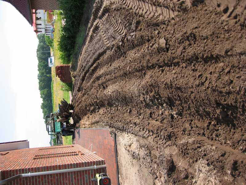

Und noch einige:
Dies war auf nassem Boden nach dem Gewitter.
Es war anfangs sehr schwierig da der Boden seit dem Bau extrem verdichtet war. Ich habe somit zwei Anläufe genommen, einmal flach und später noch einmal so tief wie möglich.
Wollte nicht gedreht werden

@Rainer: Du siehst, eine Grube habe ich bekommen :D ist ohne Treppe ca 7 Meter lang, Kabel für Beleuchtung und Strom sind unten verlegt aber noch nicht angeschlossen, Belüftungsrohr und Wassersammelstelle sind ebenfalls eingebaut worden.
"Meine" Garage wurde zur Nebengarage durch eine Mauer abgegrenzt um die andere Garage "sauber" zu halten. Auch soll das ganze Haus nicht nach Unimog riechen. Ein Tor zum Durchfahren der Garage zum Hinterhof wurde eingebaut, hinten kommt in einer Ecke ein Aufzug der alle unnötigen Geräte, die nicht gerade gebraucht werden, nach oben schafft. Dazu gehören dann die Schweißgeräte, Unimog Anbaugeräte, HD Reiniger usw. Die Garage ist ca. 13m lang.
Zwischen den beiden Toren plane ich noch eine Laufbahn für ein Kran mit Träger und Laufkatze für Seilwinde oder Kettenzug. Die Decke hat eine Höhe von ca. ? 3Meter, die Tore sind 2,8 Meter hoch.

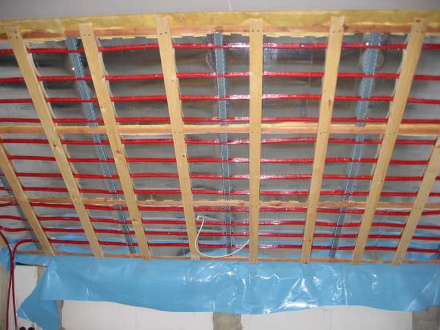

@Jochen
Heizung funktioniert, Wandheizung nur oben in den Dachschrägen verbaut und in den Badezimmern. Sonst Fußbodenheizung mit max 10cm Leitungsabstand. Vorlauftemperatur im Winter max 27 bis 28°C um das Haus auf 23°C zu halten - perfekt. Wandheizung noch nicht angeklemmt. Ca. 130m Polyrohr im Garten verlegt für Wärmetauscher der später die Hausbelüftung vorwärmt bzw. kühlt. Werde mir heirfür ein oder mehrere Kühler im I-Net besorgen. Somit keine Luftrohre im Erdreich. Soll später eine Einheit mit Heizung / Kühlung / Belüftung / Feuchteregulierung und Raumtemperautr / Außentemperatur werden die über ein eigenes Programm per PC gesteuert werden kann. Dies dauert aber noch da ich alles alleine mache. Gepflastert habe ich auch ganz alleine.

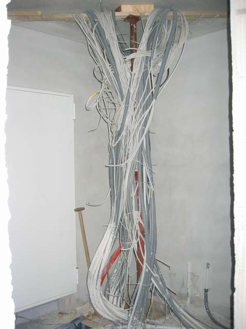

Elektro ist ebenso kompliziert da alle Leitungen zentral in ein Kasten zusammen laufen und jede Steckdose und Schalter seperat angeschlossen werden. Somit alles steuerbar. Ziel: Es soll manuell und zusätlich per PC gesteuert werden können ohne das man auf den PC angewiesen ist. Es wird auch möglich werden :wink:
Mein Kabelbaum
Mein Kabelbaum

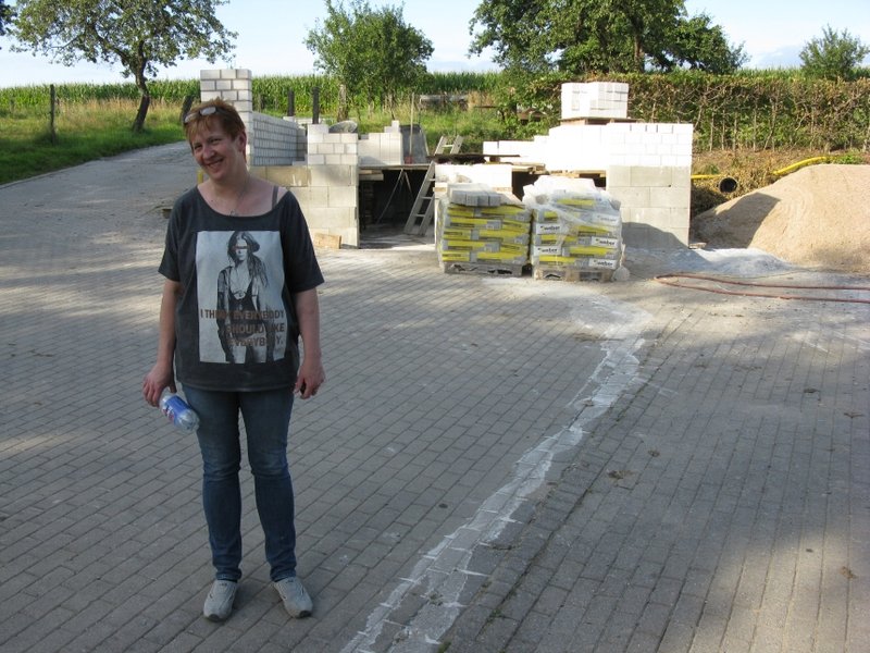

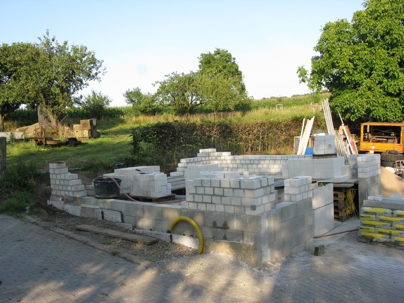

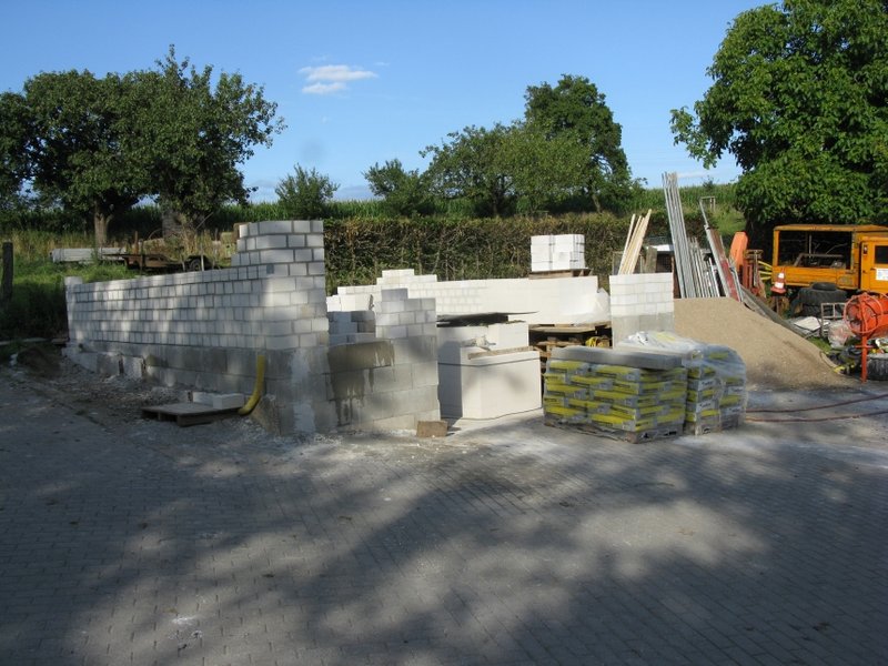

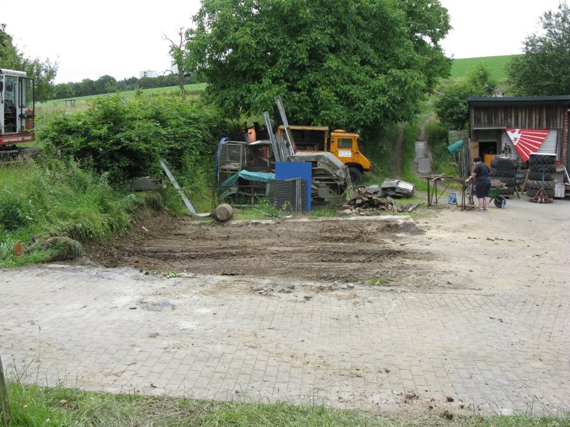

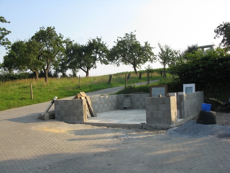

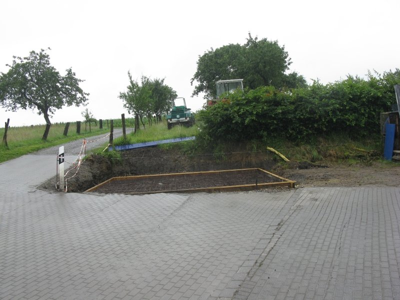

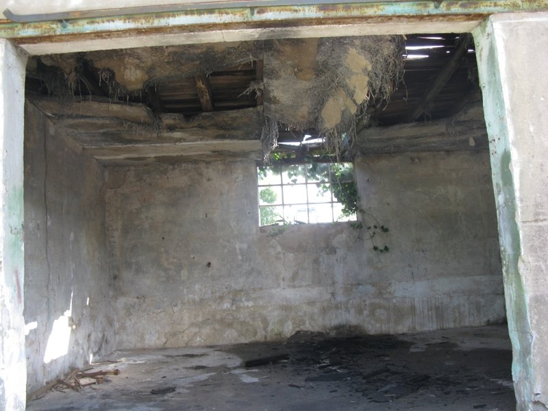

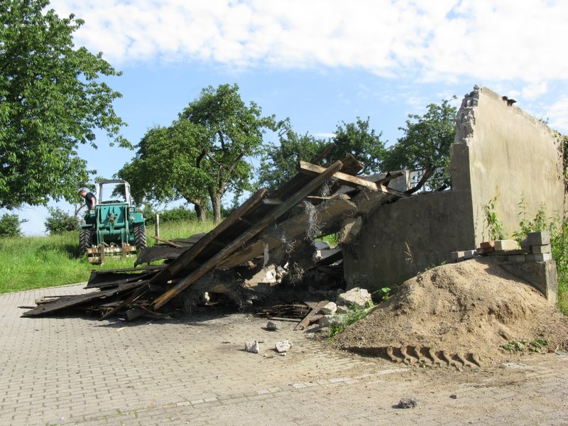

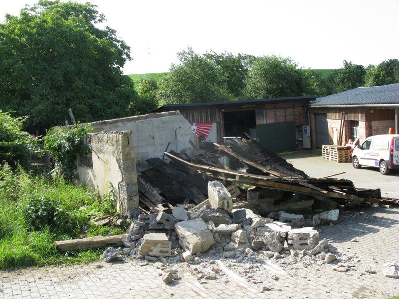

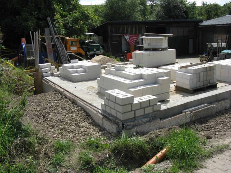

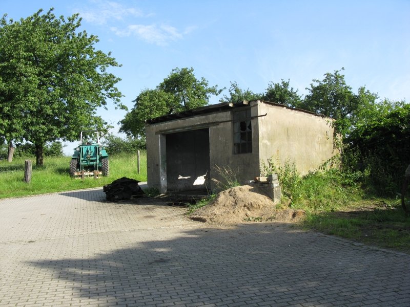

So,
ich habe jetzt auch mit dem Garagenbau begonnen.
Unimog war auch brav im Einsatz ;-)
Wird 6,5 x 13,5 m groß.
Hier mal erste Eindrücke.
Alex
#388992
Moing Alex,
aus eigener Erfahrung, meine Halle ist außen 8x8m groß: 6,5 x 13m - 13m in der Tiefe/Länge sind recht gut, 6,5m in der Breite für ein Tor ok, für zwei Tore/Stellplätze nebeneinander zu knapp!
mfG
Axel
