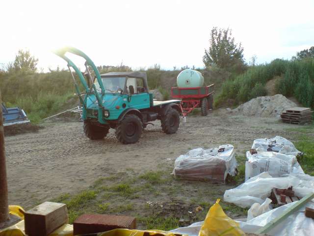

Vorweg aber noch einige Bilder hier von der Garage (mit Unimog und Pufferspeicher)
Puffer in Bunt, hat heute noch ein Zeichen "Radoaktivität" - Mindestabstand 250m  vom Kumpel bekommen ;-)
Vom Anhänger in die Garage
Unimog mit Frontlader und Mitteltal mit Puffer nach Abholung
