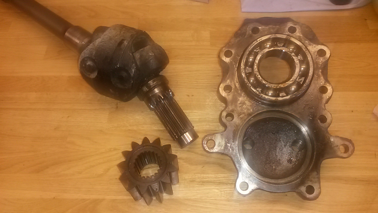

Moin Leute,
Hari du hattest mal wieder recht (schulde dir wohl langsam mal ne Kiste wa :D), war wirklich kein Hexenwerk. Der einzige Knackpunkt waren diese superlangen Inbusschrauben von denen ich nicht gedacht hätte, das sie so lang sind und das Gehäuse noch mit festhalten würden. Nunja, hab dann fix alled auseinander genommen und nun liegt die ! vorn abgescherte ! (am Gabelkopf) Antriebswelle auf meiner Werkbank. Jetzt hält mich nur noch dieses Doppelgelenk davon ab, den Gabelkopf abzubauen usw. Die Kreuzgelenke am Dodge waren damals kein Problem, aber bei diesem Doppelgelenk blockiert sich doch beim Auspressen immer alles von selbst oder ? :? Ich komme da einfach nicht hinter :D Bilder zum nachvollziehen sind mit dabei ...
Greeds
Fehler erkannt, wie unschwer zu erkennen :D
Irgendwie blockiert dad immer in dieser Verbindungshülse ?!

Hallo Merlin,

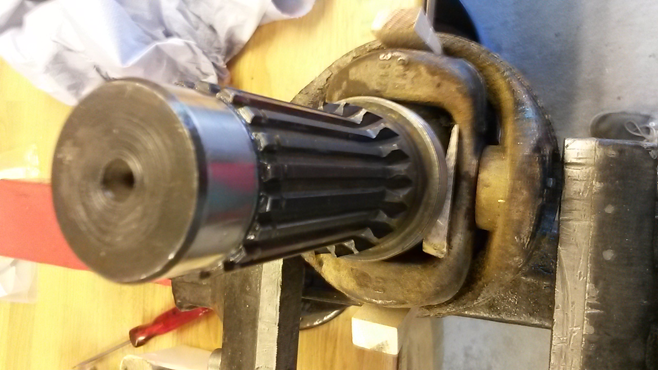

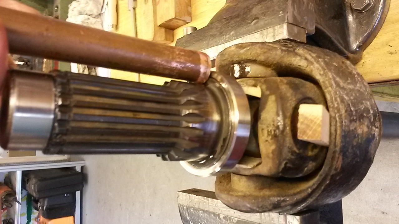

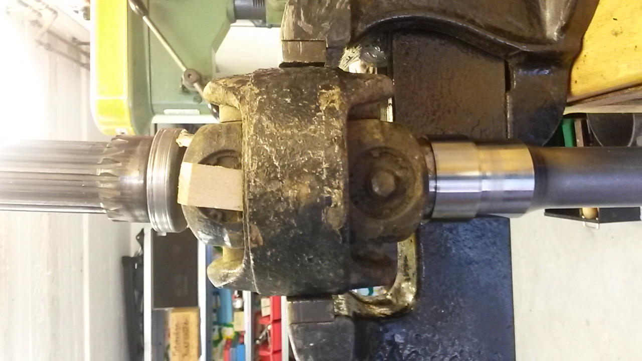

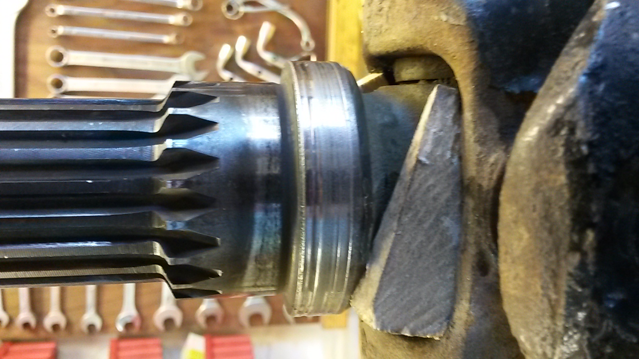

mir ist aus den Fotos nicht ganz klar geworden, was wo genau abgeschert ist. Auf dem zweiten Foto ist doch das Stirnrad noch dran. Oder hast Du es da angeklebt?
Naja, aber egal. Für das Kreuzgelenk wirst Du wohl eine hydraulische Presse mit stabilen Auflagen usw., die die ganze Mimik fixieren, benötigen. Ich bin "leider" noch nicht in die Verlegenheit gekommen, das beim Unimog erledigen zu müssen. Wenn da was abgeschert ist, sind sicher enorme Kräfte wirksam gewesen, so dass anzunehmen ist, dass sich dadurch das Gelenk auch nicht gerade gelockert hat (...). Ich möchte wetten, dass es zum Zerlegen des Kreuzgelenks auch hier den einen oder anderen Beitrag gibt --->> Suche bemühen.
Womöglich lässt sich ja auch eine komplette Ersatz-Achswelle günstiger besorgen als sich hiermit herumzuärgern.
Hier sind noch ein paar Fotos von meiner Reparatur des 416er Vorgeleges. Du kannst darauf kleine Holzkeile erkennen, die ich an verschiedenen Stellen eingesetzt hatte, um das Gelenk zu blockieren (hier allerdings schon beim Zusammenbau der Vorgelege-Eingangswelle), um überhaupt arbeiten zu können. Der Außenkörper des Gelenks dabei hängend in einen Schraubstock eingespannt (Voransichten haben sich beim Hochladen gedreht, sind aber vergrößert korrekt zu sehen):
5052
Da die Lauffläche des Wellendichtrings im Achsrohr (da ist bei Deinem vielleicht ein Nadellager) stark verschlissen war, habe ich einen Übermaß-WDR in Verbindung mit einer Verschleißhülse verwendet.
5053 5056
5055 5054
