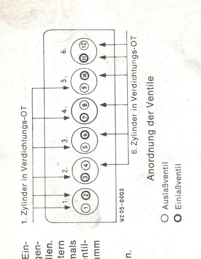

#264767
Hi,
ich denke ich weis was Lukas meint. Ich hab mal einem altgedienten Mercedes-Meister zugeschaut der es ählich machte. Nur hatte der keinen Zettel sondern ein Stück Kreide mit welchem er an den erledigten Zylinder eine kleine Markierung abrachte.
Die Methode hat allerdings den Nachteil dass man sechsmal den OT stellen muß.
Bei der WHB-Methode nur zweimal und dann stellt man die Ventile 123579 ein. Beim zweiten OT-Stellen dann die gleiche Zählreihenfolgen von der entgegengesetzten Seite aus anwenden.
Geht wesentlich schneller.

#264772
eben, und ich hab mir das von einem alten Meister seines Faches erklären lassen..
Einfach immer den Zylinder, der gerade im Zünd-OT vom anderen liegt einstellen.
deswegen 1 5 3
6 2 4
1. Zylinder Überschneiden , 6 Einstellen und dann so weiter.. und wenn man sich dann noch die Ventile ( sind ja 12 ) aufschreibt, also 1 -12 und immer die passenden Ventile ausstreicht, ( bei Zylinder 6 wären 11 und 12) ist man quasi trottelsicher unterwegs. Und die 6 OTs- ist ja immer nur eine 1/3 Umdrehung weiter..
