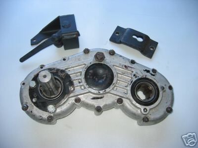

Hallo Unimog Freunde!
Ich bin am überlegen ein Verlagerungsgetriebe anzuschaffen, da ich zB das Jauchefass nicht an der Zapfwelle anschliessen konnte, da die Zapfwelle nach unten und auf die Seite anzuschliessen ist.
Gibt es verschiedenen Getriebe?
Kann ich am oberen Stummel dann noch andere Geräte anschliessen?
Wie vile Zeit nimmt das montieren udn abmontieren in Anspruch?
Ist das kompliziert?
Danke Peter
#160096
Hallo Peter!
Es gibt zwei verschiedene Verlagerungsgetriebe (VLG).
Welchen Mog hast du? Ich habe auf meinem 406er das Große.
Den "oberen" Stummel kannst Du nicht verwenden, wenn das VLG
montiert ist, weil es da aufgesteckt wird.
Wenn Du die Original-Halterung für das VLG hast, ist das An- und Abmontieren eine Sache von Sekunden. Leider habe ich die nicht
und so bleibt mein VLG immer dran. :evil:
Viele Grüße
Erich
#160118
Servus Peter,
wie Peter schon sagt: Es gibt 2 Baugrößen, ein "kleines" und ein "großes". Das große hat größere = robustere Lager und deutlich mehr Ölvolumen. D.h. es ist dauernden hohen Belastungen auf alle Fälle besser gewachsen. Ich kenn aber auch einen, der fährt seit Jahr und Tag mit dem kleinen zum Mähen und allem anderen.
Angeblich gibt es auch ein VLG mit Kettenantrieb, hab ich aber noch nie gesehen und dürfte keine wirkliche Alternative sein.
Wenn du dir eins anschaffst, achte auf die richtige Größe der Keilwelle, die gibt's in groß (meist Kommunal) und in klein (Landwirtschaft). Und darauf, daß die Lager nicht ausgeschlagen sind - eh klar.
Grüße
Stephan
