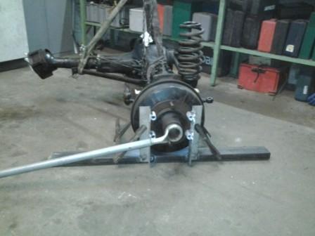

Naja die Nuss ist von Gedore, der Knebel ist von Westfalia und die Verlängerung ist ein Dreiviertel Zollrohr welches es auch verbogen hat.
Fixiert hab ich es folgend:
Achse ganz an den Werkbankrand gestellt mit Spanngurt befestigt, zusätzlich hab ich zur Sicherheit das ganze am Demag hängen lassen.
Zum fixieren hab ich zwei Radmuttern zum Schutz der Gewinde aufgeschraubt und zwischen Radnarbe und Muttern ein Winkeleisen gestellt welches bis zum Boden reicht und am Werkbankfuß fixiert wurde. Winkeleisen hat es abgedreht, (50x50x5) .
Also am Kampfgewicht kann's nicht liegen :).
Will morgen beim Schlosserkollegen ein Ringschlussel leihen, damit die Kraft direkter auf die Schrauben wirkt. Wenns auch nicht hilft geht's zum Schlagschrauber.
Gruß Andreas
#399361
Hallo Reiner
Die Schrauben sind offen :D
Hab mir ein Gestell geschweißt, welches über vier Gewinde der
Bremstrommel gesteckt wird und mit Schraubzwingen fixiert.
Dicken Ringschlüssel, und drauf gehüpft.
ERLEDIGT.
Bin auf die nächste Überraschung gespannt.
Andreas
Fixierung Achse.jpg (27.19 KiB) 7254 mal betrachtet

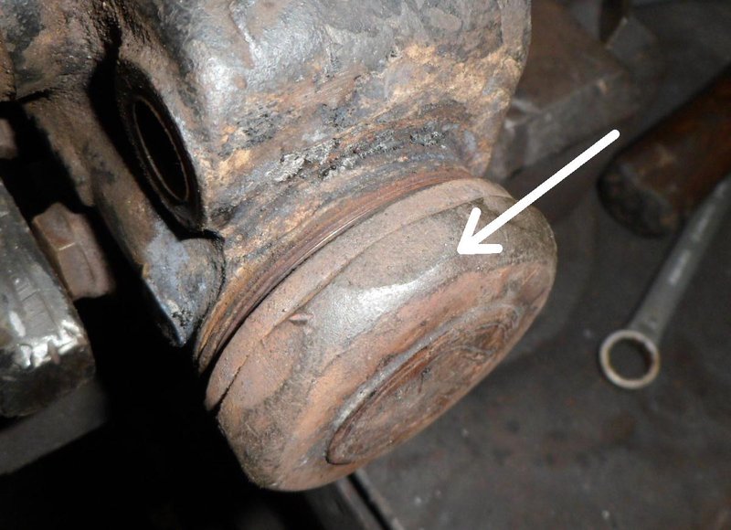

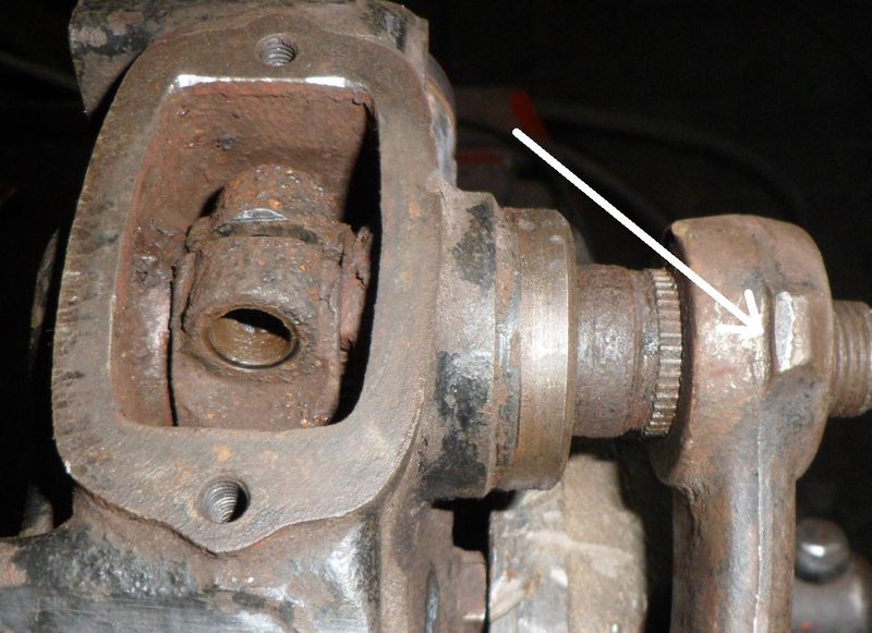

Bilder von der Zerlegung eines Hebel-Stoßdämpfers.
Als Erstes macht man es sich gemütlich 
Dann enfernt man den Deckel.

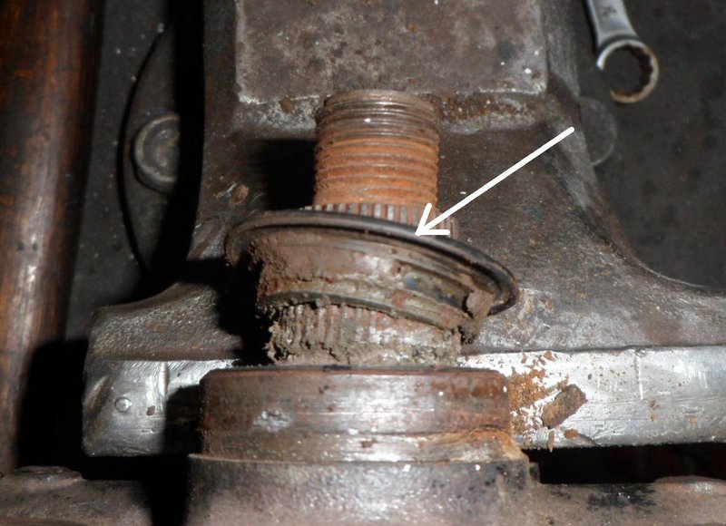

Der Haltering des Wedis lässt sich mit 2 Schraubendrehern abhebeln
dann kann man den Wedi ebenfalls raushebeln.

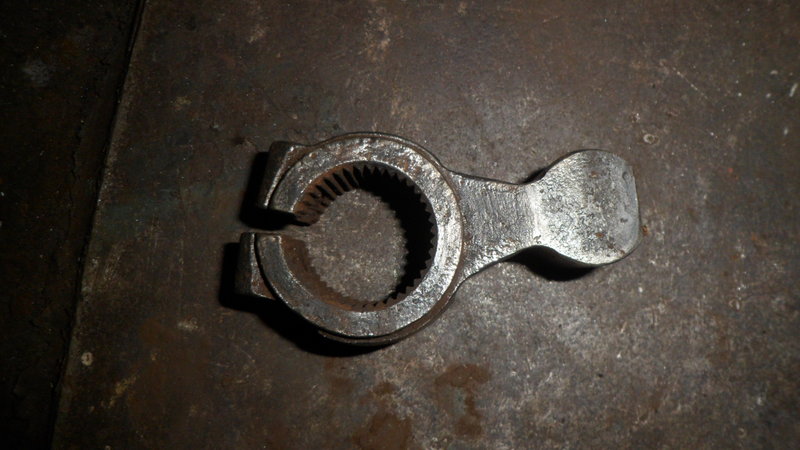

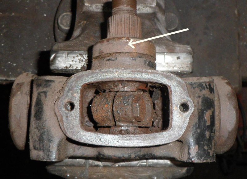

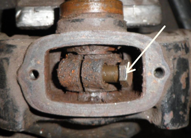

Hat man die Klemmschraube des Schaltfingers entfernt
lässt sich die Schaltwelle ziehen
und der Schaltfinger kann entnommen werden
Sind die beiden seitlichen Deckel abgeschraubt
kann der Kolben rausgeschoben werden
Weiteres folgt!
