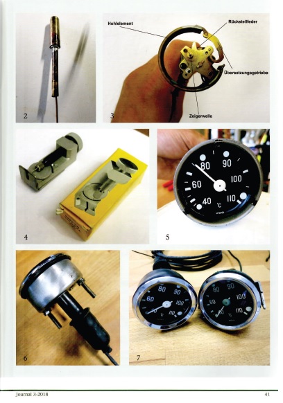

#559118
dann sind wir ja gleicher Meinung.
zum Thema: ich kenne kein Thermometer mit der 404 Ziffernblatt ohne Kapillarrohr. Da musst du ein passendes elektrisches Innenleben finden, zerlegen, Zeiger abziehen und Ziffernblatt ausbauen. Neue Technik einbauen, Ziffernblatt montieren, auf 100°C erwärmen, und Zeiger an der 100° Position aufstecken. Bei dem elektrischen Teil auf die Spannung achten, der 404 war ja im Standard 24V.
Für die chinesischen Nachbauten kann ich dir sagen, die Maße passen zu VDO zum umbauen. Ob das bei den elektrischen so ist, musst du selber ausprobieren.
Markus
#559119
Alternativ kann der Umbau des kompletten Innenlebens einer chinesischen Nachfertigung durchgeführt werden. Hierbei werden die besonderen Teile wie das VDO Gehäuse, Glas, Ziffernblatt und Zeiger erhalten, die Mechanik aber komplett aus dem chinesischen Nachbau implantiert. Das hat den Vorteil, dass das Kapillarsystem nicht geöffnet werden muss. Ein chinesischer Nachbau kostet um 50 Euro und ist günstiger als die benötigten VDO Ersatzteile.
Vorgehensweise
Da alle Anzeigen im Unimog durch um-gebördelte Chromringe verschlossen sind, muss dieser samt Glas vom kaputten Thermometer entfernt werden. Dazu wird der Rand mit einem kleinen Schlitzschraubendreher aufgebogen. Danach wird das Glas mit Dichtung und Chromring entfernt.
Mit einem modifizierten Uhrarmband-Bolzen-Ausdrücker wird der Zeiger von der Welle abgezogen. Für diese Arbeit gab es einen originalen VDO Abzieher, der extrem teuer gehandelt wird, obwohl er mit dem abgebildeten Werkzeug identisch ist, wenn man den Fußbereich dünner schleift, dass er zwischen Zeiger und Ziffernblatt passt. Stabiler ist allerdings ein zusätzlicher Blechwinkel statt des originalen Fußes. Beim Abziehen ist darauf zu achten, dass das Ziffernblatt durch den Fuß des Abziehers nicht beschädigt wird, denn dieses soll wiederverwendet werden. Das Unterlegen eines Küchentuches vermeidet Kratzer auf dem Ziffernblatt.
Nun kann das Ziffernblatt nach Lösen der zwei Schrauben entfernt werden. Jetzt liegt die Mechanik frei. Nach dem Lösen der beiden Schrauben auf der Gehäuse-Unterseite kann die Mechanik entnommen werden, wobei der Fühler durch die Bohrung im Gehäuse-Boden gezogen wird. In gleicher Weise zerlegt man den chinesischen Nachbau. Hier muss man nur auf die Mechanik achten, der Rest wird nicht mehr benötigt. Vorteilhaft ist, dass der Nachbau über die gleichen Befestigungspunkte verfügt wie das alte VDO Instrument. Es sind keine Modifikationen am Gehäuse oder der Mechanik erforderlich.
Man baut in umgekehrter Reihenfolge das Instrument mit der neuen Mechanik sorgfältig zusammen. Nach der Montage von Mechanik und originalem Ziffernblatt muss die Anzeigenadel richtig montiert werden, damit später der Anzeigewert passt. Hierzu bedient man sich einer Schüssel kochenden Wassers. Der Fühler wird eingetaucht und nach einem kurzen Moment wird die Anzeigenadel so auf die Welle gedrückt, dass 100°C angezeigt werden. Mit einem Haushaltsthermometer wird der Erfolg der Montage überprüft.
Abschließend wird das originale Glas mit einem Chromring und Dichtung durch Bördeln wieder verschlossen. Nach erfolgreicher Reparatur funktioniert die Anzeige wieder und äußerlich bleibt alles beim Alten.
Quelle: Unimog Veteranen Club / UVC Journal 03-2018
