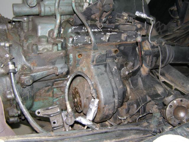

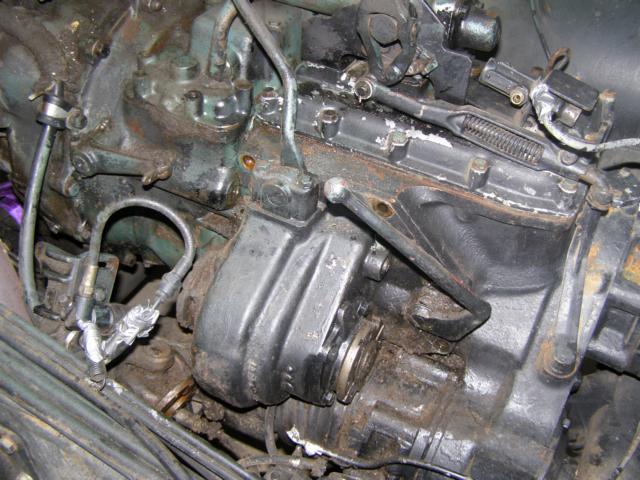

Also, die beiden Schubkugelgehäuse sind vom Getriebe abgeschraubt und ca. 2-3cm weggeschoben. Das Werkstatthandbuch sagt, man soll die Vorder- und Hinterachse jeweils vom Getriebe wegziehen. Das schafft wohl den nötigen (immer noch minimalen) Freiraum, um die Gelenkwellen, die innerhalb der Schubrohre verlaufen, ebenfalls vom Getriebe loszubekommen. Erst habe ich mich gefragt, weshalb ich auch noch die Achsen anheben muß, damit jeweils ein Rad freikommt. Das ist nötig, um an diesem Rad drehen zu können, so daß man nach und nach an die Schrauben kommt, die die Gelenkwellen mit dem Getriebe verbinden.
Grober Zeitaufwand bis hierhin (Einstufung Hobbyschrauber):
ca. 3 Stunden für Vorbereitungen (Fahrerhaus kippen, Leitungen und Kleinkram am Getriebe wegschrauben)
ca. 3 Stunden um die beiden Schubkugelgehäuse und Gelenkwellen vom Getriebe zu lösen.
Für die Schubkugelgehäuse braucht es verschiedene 15er Schlüssel. Die Schrauben sind extrem eng und es braucht mindestens einen möglichst kleinen, flachen 15er Ringschlüssel, und die üblichen Ring-/Gabelschlüssel.
Aus den Schubkugelgehäusen kam jeweils etwas Getriebeöl (vorne etwa ein Glas voll). Ich geh mal davon aus, das das nicht so sein sollte ???
Und noch was, an dem Abtrieb für die Zapfwellen hat es wohl früher mal einen Flansch zerrissen, der an dem Nebenabtrieb sitzt, und die hintere apfwelle mit dem Getriebe verbindet. Hier war eine Schraube ausgerissen. Falls jemand noch so einen Flansch (oder kompletten Nebenabtrieb ) hat, würde ich mich über ein Angebot freuen. Das Originalteil (der Flansch) kostet leider 240,. Euro !

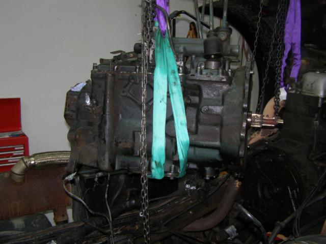

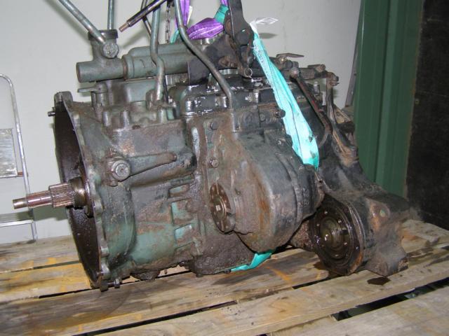

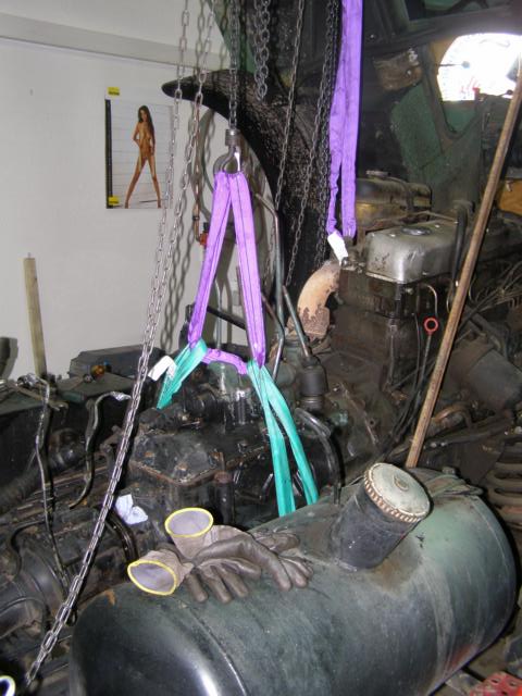

Feierabend für heute. Der Brocken ist draussen.

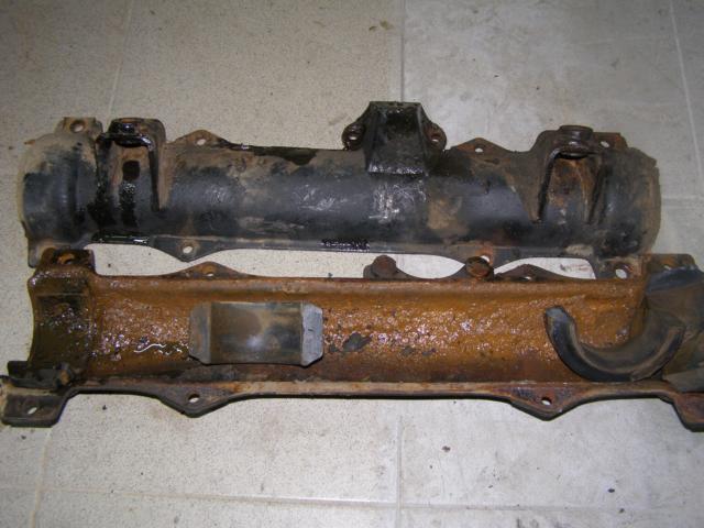

Das, im Handbuch so lapidar beschriebende "Getriebe ausfahren" war das schwierigste, bisher. Ich musste die Hinterachse noch weiter zurückziehen, da das Schubkugelgehäuse störte. Schlimmer war aber die hintere Getriebebefestigung. Sie war total im Weg, liess sich aber bei eingebautem Getriebe nicht demontieren. Die Getriebebefestigung sieht auch anders aus, als die im WHB.
Hab ich da was verkehrt gemacht ???
Der Patient liegt nun auf dem OP-Tisch.
Nach erster Inspektion gibt es (vielleicht) folgende weitere Probleme:

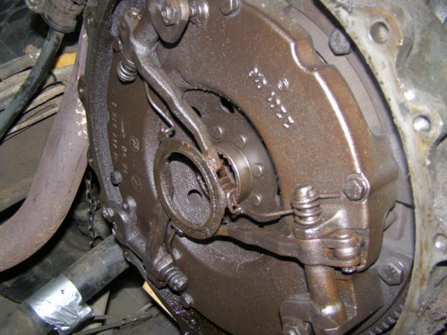

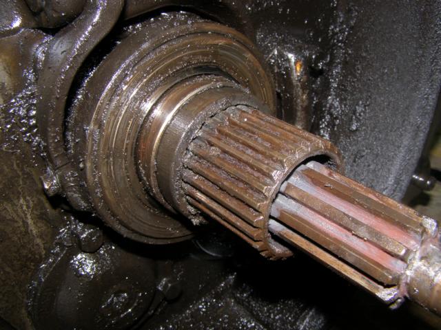

1) Die beiden Eingangswellen lassen sich leicht (ca. 1mm) hin und herbewegen. Ist das normal ?
2) Die verschiebliche Kupplungsbetätigung, die auf der Eingangswelle des Getriebes rutscht, hat Riefen.
Wäre nett, wenn Ihr mir da weiterhelft.

Hast Du die Getriebehalterung beim Ausbau drangelassen oder später abgeschraubt? Bei meinem 67er 406.120 ( hat noch das "alte" Getriebe ) ging das Getriebe nach lösen der 3 M14/16er Schrauben und anheben so vorbei, allerdings hatten wir die Achsen weit zurückgezogen (Kettenzüge )

Die Kupplungsbetätigung hat sich wohl anstelle des Lagers mitgedreht, die Riefen sind aber nicht weiter tragisch. Mach die Lager in der Betätigung und der Schwungscheibe neu und kontrolliere die Kupplung gleich mit ;), ich habs bereut und durfte desshalb gleich noch den Motor ausbauen :)
Die Lager gibt es für wenig Geld im Zubehör.
Spiel an den Wellen ist Axial oder Radial?

Klaus, den Getriebehalter habe ich erst rausbekommen, als das Getriebe schon heraus war. Vorher konnte ich den Halter nur etwas drehen. Ich werd den Halter jetzt entrosten, dann muss er vor dem Getriebe wieder rein.

Das Spiel an den Eingangswellen ist radial. Die Wellen lassen sich etwa +- 1mm bewegen. Ist das noch im Toleranzbereich ?

Meine Getriebewellen haben auch ein großes Axialspiel.
Ob das in der Toleranz ist kann ich nicht sagen. aber mein Getriebe funktioniert.

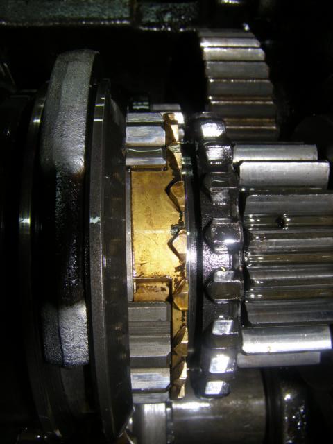

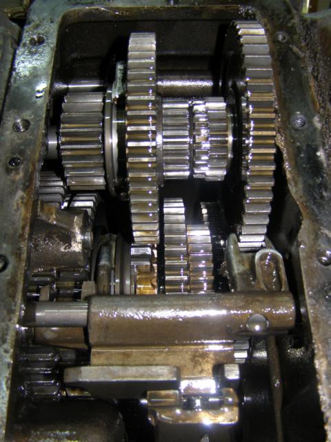

Heute hatte ich nicht soviel Zeit. Es wurde alles rund ums Getriebe abgebaut, also der Nebenabtrieb, die Schaltplatten und Hebelwerke. Mit der Demontage vom Vorschaltgetriebe habe ich angefangen. Sehr gemein sind die beiden versteckten Schrauben IM Hauptgetriebe, die ebenfalls das Vorschaltgetriebe befestigen.
Laut WHB muss ich noch auf der Eingangsseite des VG-Getriebe etliches abschrauben, um es vom HG wegziehen zu können.
Das kommt morgen an die Reihe.
Nachfolgend erste Innenansichten. So meiner Meinung nach ist nur ein Synchronring wirklich hinüber.
