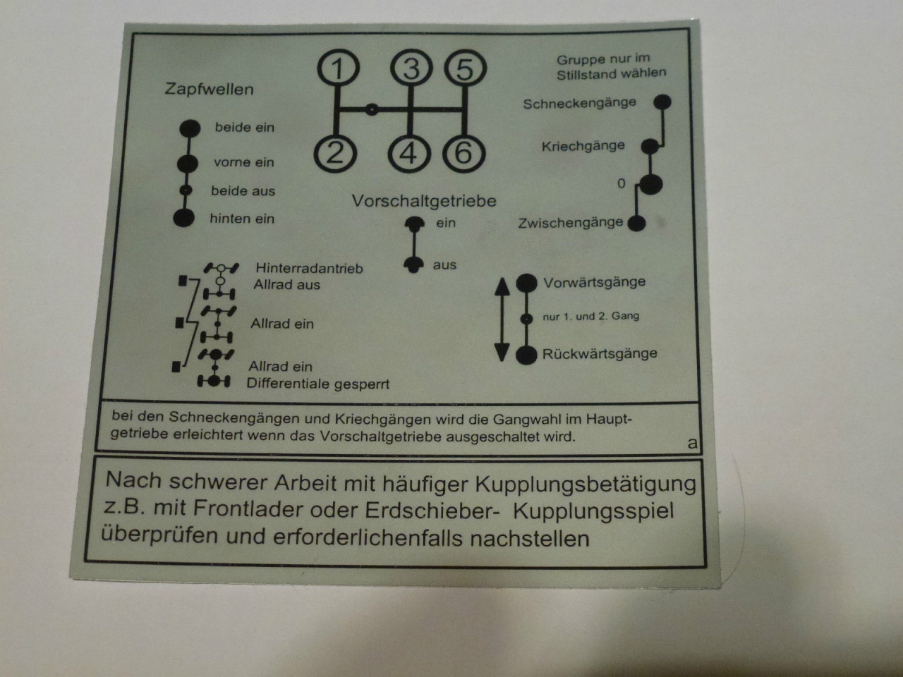

Dazu muss ich kurz ausholen. Das Vorschaltgetriebe ist ja wie es der Name sagt dem "normalen" Getriebe vorgeschaltet. Mit dem Gruppenwahlhebel ganz vorne rechts wählst du die entsprechende Gruppe vor - also hier jetzt die Zwischengänge ganz hinten. Dieses Vorwählen muss im Stand erfolgen und geht oftmals etwas streng. Vor allem natürlich wenn der Hebel ganze 12 Jahre nicht bewegt wurde. :mrgreen:
Dazu noch eine Anmerkung, die Schaltung erfolgt nicht nur in der Längsrichtung, sondern der Hebel macht exakt den Weg, wie es auf dem Schema abgebildet ist. Also seitlich abgestuft in Treppenform.
Wenn du nun soweit die Gruppe vorgewählt hast, kannst du in voller Fahrt mit dem Hebel "Vorschaltgetriebe ein-aus" das Vorschaltgetriebe einschalten.

o.k. Probefahrt beendet. Es war ein richtiges "gehakle" mit dem Gruppenwahlhebel, aber es gibt tatsächlich eine "Z" Stellung. Gaaanz hinten. O.k. dann ging es mit dem Vorschaltgetiebe genauso weiter wie vorher - nix! Kein Kraftschluss - Leelauf. Also das Gleiche nochmal und nochmal ...auf einmal war kein Leerlauf sonder eine deutlich geringere Geschwindigkeit beim Anfahren (auch das beschriebene "surren" war zu hören). Also doch ....ein Zwischengang. Auch wieder ein paar Mal rein, raus, rein raus - passt, geht. Ich hatte das Gefühl, ob sich hier was verspannt hatte, wie auch immer. Nach 12 Jahren kein Wunder :).
Aber ein Schalten während der Fahrt ist def. nicht möglich. D.h. der Wahlhebel "Vorschaltgetriebe" ist total (richtig) fest in den jeweils gewählten Position. D.h. egal ob "schnell" oder "langsam", wie verschaubt. Also nix während der Fahrt umschalten. Entweder braucht es hier ein paar km bis alles wieder locker wird, oder sonst was.

Gruppenwahlhebel auf "Z", dann Vorschaltgetriebehebel nach vorne. Danach ging zuerst nichts, d.h. Leerlauf- wie ursprünglich. Dann nach ein paarmal Hin und Herschalten mit dem Vorschaltgetriebehebel war dann doch ein Kraftschluss möglich, d.h. der Unimog ist mit deutlich langsamerer Fahrt angefahren. D.h. "Splittgang". Aber...im Stand war ein Schalten problemlos möglich, während der Fahrt aber konnte der Vorschalthebel von der "langsamen" Stellung nicht in die "schnelle" Stellung", d.h. nach hinten geschalten werden. Auch nicht mit deutlich "Druck". Auch umgekehrt von der schnellen Stellung nicht auf die langsame Stellen (nach vorne) bei Fahrt. Im Stand war das alles kein Problem. Ich gehe davon aus, dass das Vorschaltgetriebe eigentlich noch nie groß benutzt wurde. Vorher war der Mog über Jahre als reines Jagdfahrzeug bei einem Arzt im Einsatz. Ursprünglich war er bei einer Gemeinde im Einsatz. Hier kann es sein dass es evtl. zum Einsatz kam, aber seit ca. 25 Jahren def. nicht mehr. (Baujahr 75). Ich werde den Mog einige Zeit mit der "Z" Stellung bewegen, evtl. hilft das. Mir kommt es vor, als ob sich was verschoben hat, als ob irgendwas blockiert. Der Wahlhebel- Vorschaltgetriebe ist "knallhart" fest und lässt sich auch nicht ein bisschen bewegen, auch nicht mit Druck.
