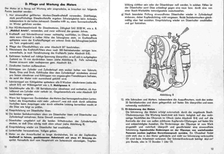

#474506
Hallo Jörg,
hier zum Vergleich eine Anleitung vom HIRTH D24 Zweitakt-Diesel. Es wird die Rückförderpumpe im Zusammenhang mit der Frischölschmierung (SAE20/20W) zwar nicht erwähnt. Er müsste sie aber auch haben - wie seit LANZ Bulldog üblich.
