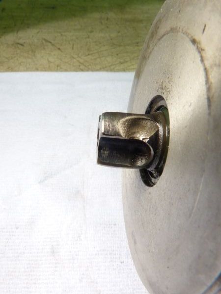

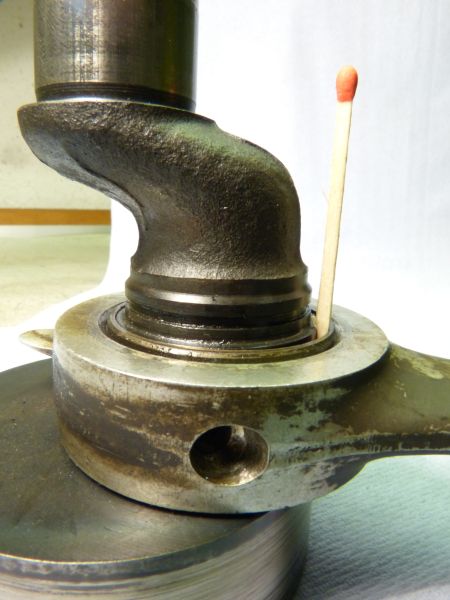

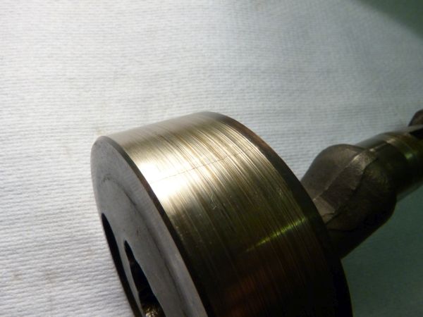

heute haben wir mal wieder einen typischen Fall für "lief bis zum Ausbau einwandfrei". Der Kombipresser wurde ungeprüft zu einem erheblichen Preis erworben.
Schon vor dem Zerlegen ist ein ungewöhnlich großes Radialspiel - bezogen auf den Kolben - am Wellenende festzustellen.
Dann das Schadensbild:
Sämtliche Lager und der Wellendichtring des Kompressors sind defekt. Am schlimmsten das große Gleitlager mit Fressrillen und Rissen (große Hitze?!) in der Welle, das Kurbelzapfenlager mit fast 2 mm Radialspiel (da passt ein Streichholz dazwischen) und das Kugellager rasselt ordentlich.
Ursache: Mangelschmierung
Es war beim letzten Betreiber wohl unbekannt, dass der Kompressor eine gewisse Ölfüllung benötigt.

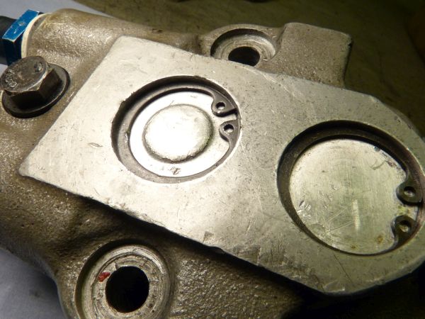

... Und noch schlimmer sieht es bei der Pumpe aus.

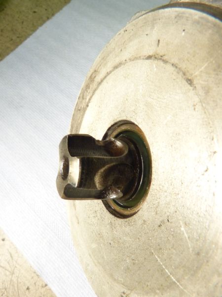

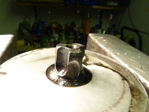

Die Welle des mitlaufenden Zahnrades hat es durch den Deckel gedrückt und dadurch gibt es "geringfügige" Leckage nach außen. Ursache? Rätselhaft!
Die Antriebswelle ist an allen drei Mitnehmer-Kugeln ausgeplatzt. Ursache? Kann eigentlich nur passieren, wenn man ohne Druckbegrenzungsventil "gegen die Wand fährt".

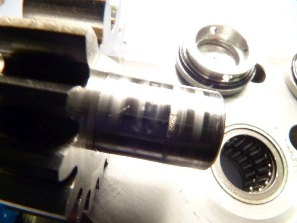

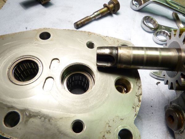

Wie man ja schon von außen gesehen hatte, war die Achse des mitlaufenden Zahnrades axial verrutscht, und zwar um ca. 5 mm zum Deckel hin. Das wurde vor dem Foto bereits mit erheblichem Kraftaufwand im Schraubstock korrigiert. Die Achse weist Fressspuren zwischen den beiden Reihen des Nadellagers auf.
In den Deckel hat sich die Achse 3,5 mm tief eingearbeitet, so dass sie bereits nach außen durchgebrochen ist.
Die Anlauffläche auf der Alu-Platte hat zwei Lunker und man erkennt, dass die Lagerluft zu groß gewesen war, so dass das mitlaufende Zahnrad leicht schräg laufen konnte. Es hat sich deshalb einseitig in die Alu-Platte eingegraben.

... Ein Nadellager ist ca. 1 cm zu weit außen eingebaut. Deshalb läuft eine Reihe auf der Welle im Bereich der Druckausgleichsbohrung. Den Spuren nach muss es dort auch schon mal "gekracht" haben.

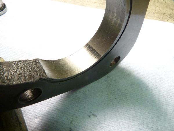

Die Stahlplatte ist radial stark verschlissen. Ursache: Statt einer Paßschraube war eine normale Schraube M8 eingebaut, so dass die Stahlplatte nicht genau zentriert war.
Daraus ergibt sich schließlich die extrem große Radialluft zwischen Zahnrad und Stahlplatte von mehr als 0,7 mm! Deshalb kann diese Pumpe keinen nennenswerten Druck mehr aufbauen.
Diese Pumpe kann also nur noch als mahnendes Beispiel für unsachgemäße Reparaturversuche dienen und wird im Gruselkabinett endgelagert.

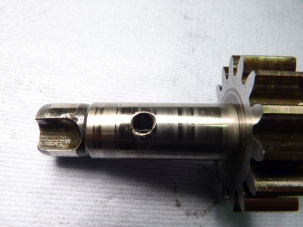

... Nächste Pumpe - neues Glück!
Auch hier wieder ausgebrochene Nuten an der Kupplung mit den 3 Kugeln. Überlastung durch Fahren auf Block ohne Druckbegrenzungsventil?
Und die Wellendichtung ist undicht.
Und wie bei der vorhergehenden Pumpe ist ein Nadellager 1 cm zu weit außen eingebaut. Eine Nadelreihe läuft wieder auf der Druckausgleichsbohrung.
Das mitlaufende Zahnrad war einmal gedreht eingebaut gewesen, was am Tragbild beider Zahnflanken zu erkennen ist. So etwas ist grundsätzlich zu vermeiden.
Sonst ist diese Pumpe aber in einem ordentlichen Zustand und nach Dichtungswechsel könnte sie wieder in Betrieb gehen in der Hoffnung, dass die ausgebrochenen Nuten sich nicht nachteilig auswirken.
