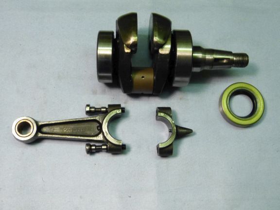

die Workshops scheinen immer länger dauern zu wollen. Unimog-Freunde sind wohl Ausdauersportler. :wink: Heute 8 1/2 pausenlose Stunden Arbeit an einem Luftpresser, einem 3-Wege-Hahn mit Filter und einem verstellbaren Druckminderventil eines 401 sowie einem inkontinenten Hydraulikzylinder.
Der Kompressor - Debüt in meiner Werkstatt - erwies sich als widerspenstige und besonders serviceunfreundliche Konstruktion (im Vergleich zum Kombipresser). Die Schwierigkeit bestand insbesondere darin, dass das Kurbelzapfenlager und das untere Pleuel zweiteilig sind und nur unter Aufbietung der versammelten Mechaniker-Intelligenz ohne Kollateralschäden zu demontieren war (siehe Fotos). Die Montage dürfte sich auch nicht ganz einfach erledigen lassen.
Jedenfalls ist der Gleitlagerschaden am Kurbelzapfen wegen Mangelschmierung entstanden und der einzig ernsthafte Mangel gewesen. Natürlich werden bei der anschließenden Reparatur alle Funktionsflächen nachgearbeitet und Lager, Dichtungen und sonstige Verschleißteile erneuert.

Liebe Unimog-Freunde,
der WESTINGHOUSE 35 Pt Luftpresser ist das reparaturunfreundlichste Gerät, das ich bis jetzt kenne. Dennoch habe ich es nun "besiegt". Kugellager, Dichtungen, etc. sind das geringere Problem. Aber das Kurbelzapfenlager hat es in sich.
Dafür gibt es nun eine Reparaturlösung mit Snap-on-Lager, die ich individuell anbieten kann.

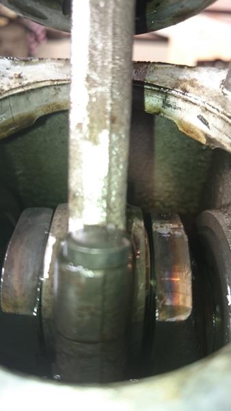

Hallo Christoph,
ich habe heute auch mal Hand an meinem Westinghouse PT35 angelegt.
Ich habe einiges negatives gefunden und brauche da mal deinen Rat.
Das Objekt war wirklich nicht zum Zerlegen gedacht, aber nach guten 20 Minuten hatte ich die Kurbelwelle dann raus(habe ich, wie soll es anders sein, mal wieder alleine gemacht :? )
Und hier der Kompressor(nach dem Test mit der Hand ließ sich erstmal kein Spiel feststellen, aber das Luft ins Kurbelwellengehäuse kommt und austritt): ...und der Zylinderkopf...

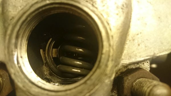

#487654
...das "Ventil" im Zylinderkopf... ...dann folgte der Blick in den Filter... ...und der obligatorische Blick innen Zylinder...

#487657
...nach dem Ausbau des Kolben zeigte sich weiteres(warum is die Kurbelwelle da bläulich angelaufen :shock: ... ...und durch diesen Schlitz muss man die 10er Muttern des Pleuels lösen..
DSC_0868 (Copy).JPG (49.67 KiB) 7297 mal betrachtet
DSC_0864 (Copy).JPG (42.86 KiB) 7297 mal betrachtet
#487658
...aber es gelang und ich konnt das Pleuel in den Händen halten, hier sieht man die Lagerschalen die deutlich verschlissen sind, nur noch teilweise ist die Zinnschicht zusehen... ...aber schlimmer hat es die Kurbelwelle getroffen, deutliche Riefen :( .... ...und da ist der Rest...
Aber jetzt meine Frage an Christoph, was kann man mit der Kurbelwelle machen, auf Untermaß schleifen? Oder auf Untermaß schleifen und außschweißen? Oder gibts da eine andere Möglichkeit?
2. wie verfahre ich mit so einem Zylinder, ich denke mal hohnen reicht da nicht :? , Buchse oder neuer Zylinder?
Und jetzt die finale Frage, könnte ich dich eventuell mal besuchen das wir den Kompressor irgendwie wieder fit bekommen?

#487674
Hallo Christoph,
wie schonmal erwähnt, seit 40 Jahren lief der Kompressor nicht, und auch bei mir nicht, und da der Unimog viel mit Anhängern bewegt wurde war ich beim Kompressor eh schon skeptisch, wegen Einleiterbremsanlage etc etc etc.
Dann habe ich den Kompressor so wie du es beschrieben hast getestet und die Lagerung war vom Gefühlt gut. Nur Druck kam wenig Zustand da die Kompression aus der Entlüftung und dem herausgezogenem Ölpeilstab heraus blies. Also aufmachen und da ich erstens keine halben Sachen mache und zweitens erhebliches Spiel am Pleuel feststellen musste habe ich dann alles zerlegt, also ein ganz normaler Schritt einer Restauration :wink:.
Aber nochmal zum Objekt, also die schwarzen Punkte im Zylinder und längliche schwarze Stellen sind Stellen wo Material herausgeplatzt zu sein scheint, hier sind schätze ich Stellen die bis zu einem mm tief sind. Und am Hubzapfen sind eindeutige Riefen die so auch nicht bleiben können.
Damit ich dir die betroffenen Teile zusenden kann bräuchte ich noch eine Adresse. Ich würde dann den Zylinderkopf mitschicken da am Ventil etwas nicht in Ordnung zu sein scheint.
