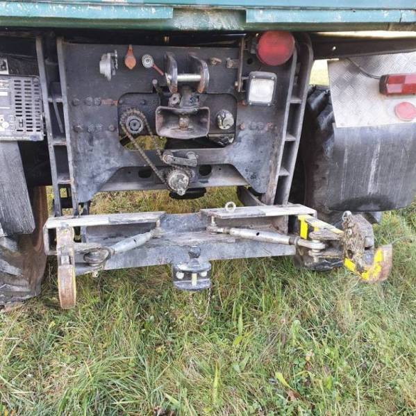

Servus zusammen,
Ich hab das auch mit Kette verlagert (nur 540er ZW), ist eingebunden in den Eigenbau HKH.
Für Seilwinde und Spalter funktioniert das echt gut.
Die Kette ist mit Unterlegscheiben zu spannen.
Gruß, Matthias
