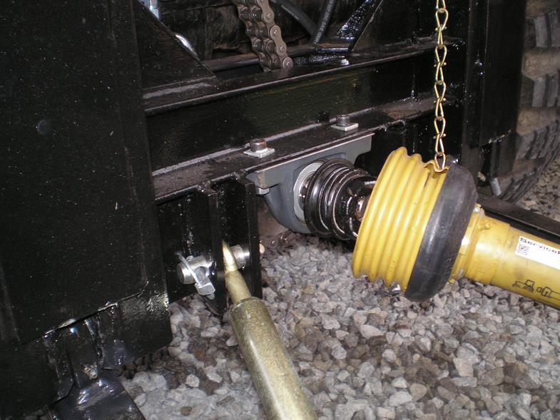

Servus zusammen,
Ich hab das auch mit Kette verlagert (nur 540er ZW), ist eingebunden in den Eigenbau HKH.
Für Seilwinde und Spalter funktioniert das echt gut.
Die Kette ist mit Unterlegscheiben zu spannen.
Gruß, Matthias

Tolle Lösung Matthias,
hast Du mir bitte paar Infos zu den verwendeten Bauteilen bzw. Bezugsquellen, Welle/Ritzel/Kette/Lagerbock?
Ich bin soetwas gerade für den FKH am Planen, mit Umkehrgetriebe. Nun würde ich gerne in die mittlere Position wie bei einem Schlepper kommen...
