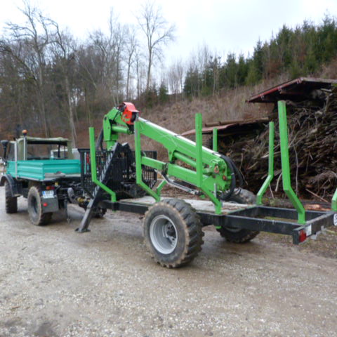

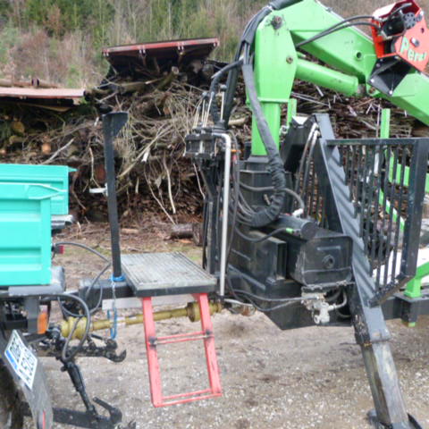

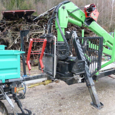

Hallo Thomas,
dein Kran hat ein Hubmoment von 2,5mt, also ungefähr bei 2,5m noch eine Tonne Hubleistung (theoretisch). Seitlich wird das immer ein Problem sein, weil einfach die Verbindung via Dreipunkt viel zu weich ist. Da ist schon eine Abstützung mit großer Abstützbreite nötig, wenn du das "Bein heben" vermeiden willst! Da die Hydraulik des Mog doppeltwirkend ist, kannst du den Kran runterdrücken, und das Gewicht des Mogs auf den Kran verlagern. Das hilft ein wenig.
Abstützvarianten, gibt es viele, schau einfach mal bei verschiedenen Rückewagenherstellern rein, es gibt z.B. Flap-Down Abstützungen, A-Abstützungen, Normale Kranabstützungen, usw. jeweils mit Vor- und Nachteilen.
Christian

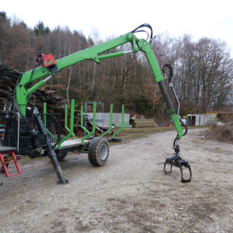

Hallo Thomas,
auch dein Mog muss drücken können - wenn nicht, dann stimmt was nicht! Geh der Sache auf den Grund, wie gesagt ich hebe meinen Mog auch immer hinten aus, bis die Räder in der Luft sind. Mein Kran hebt allerdings bei 2,5m nur ca. 400kg (allerdings Zange und Rotator schon abgezogen), das ist viel weniger, als bei dir! Trotzdem hebt er hinten das Bein, wie weit, das kommt auf dein Gefühl an (so weit, bis du ihn umwirfst, hehe!) Normalerweise muss die Hubkraft in diesen Bereichen reduziert werden, in denen der Kran nicht sicher steht, eben damit man das Fahrzeug nicht umwerfen kann!
Es gibt auch zweierlei Überlastsicherungen, einmal im Forstbereich (mein Kran), da kann die Last absinken, d.h. ich hebe einen Stamm an und fahre das Teleskop aus, dann sinkt der Kran bei Überlast ab. Das andere sind normale Hubkrane, wie du einen hast - da bleibt das Teleskop stehen, wenn die Überlast erreicht ist. Und du kannst nur noch Momentverkleinernde Funktionen (wie z.B. Teleskop einfahren) steuern. Das ist bei den modernen Kranen so, wie es bei den älteren ist, kann ich dir nicht genau sagen.
Wenn dein Mog drücken würde, könntest du dann die starre Abstützung auf den Boden pressen?
Christian

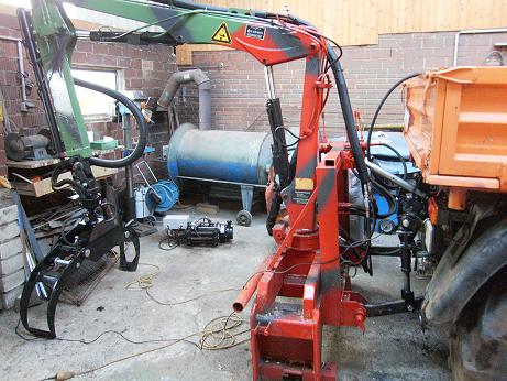

Ob der Kran dann stehen bleibt, könntest du ganz leicht ausrechnen, wenn du das Hinterachsgewicht deines Mogs wüßtest.
Beim Steuergerät würde ich mal Durchflußmenge und Druck prüfen (kann jede Lama-Werkstatt), dann hast du schon mal einen Anhaltspunkt. Dann die Leitungen verfolgen, ob irgendwo ein Dreiwegehahn sitzt, der vielleicht verstellt ist. Es könnte auch sein, dass die Zylinder vom Kraftheber innen undicht sind, oder die Hydraulikpumpe verschlissen, du siehst, es gibt schon ein paar Punkte - eine Ferndiagnose ist schwierig!
Ich habe übrigens (noch) daselbe Gestänge (Dreipunkt), wie du. Werde aber den Dreipunkt auf meine Werner-Bergstütze umbauen (wenn ich Zeit habe).
Christian
