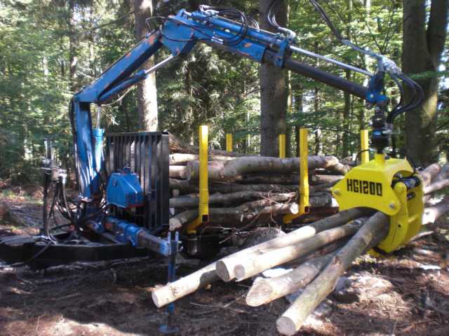

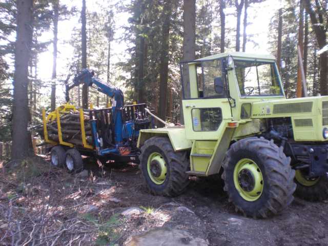

im letzten Jahr haben wir unser Projekt Rückewagen angefangen. Wir haben einen MM 10,5 Tandem gekauft und einen Palfinger PK7000.
Dann ging das Ganze los.
Hinten abgeschnitten und neu und massiver angebaut, vorn rausgeschnitten und neu und massiver wieder eingeschweißt, den Rahmen komplett sandgestrahlt, 2mal grundiert, die Rungenhalter angesetzt, 2 Träger für den Kran eingeschweißt, damit sich der Kran nach hinten auf der Achse abstützt. Die Bremsen überholt, Elektrik komplett neu, die Drulubremse wieder aufgebaut. Den Kran aufgebaut, alle Hydraulikschläuche neu, die Steuerung umgebaut, Pumpe angebaut und jetzt kommt noch der Boden drauf, noch ein Schutz für die Zapfwelle und dann gehts erst mal los. Holz muss nach Hause. Im Sommer kommen noch die Schläuche für Zange und Rotator rein, die Zange steht schon bereit und der Rotator kommt dann auch noch. Dann soll noch die Kransteuerung nach oben. Hier mal ein paar Bilder. Uns gefällt er, der Kran funktioniert gut (nicht ausgeschlagen).
Volker

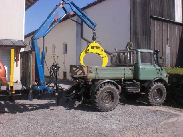

#333405
Hallo Martin,
ja, die Zange wartet nur darauf angebaut und benutzt zu werden. Ich muss nur noch den Rotator kaufen und beim Kran die Hydraulikleitungen ziehen. Das Steuergerät ist schon mit 2 zusätzlichen Ventilen ausgerüstet.
Ich muss nur in den nächsten Tagen erst mal Holz einfahren, sonst sitzen wir übernächsten Winter kalt. Dafür verwenden wir den Kran mit einer mechanischen Holzzange. Müssen halt zu zweit arbeiten.
Im Sommer kommt dann der Feinschliff. Dann wird auch der Kran nochmal lackiert.
Volker
