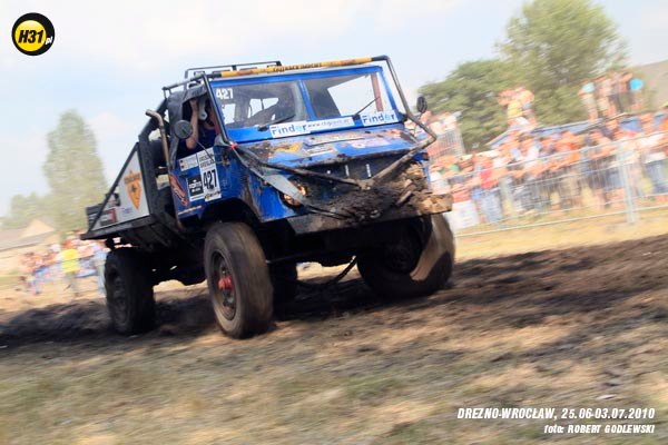

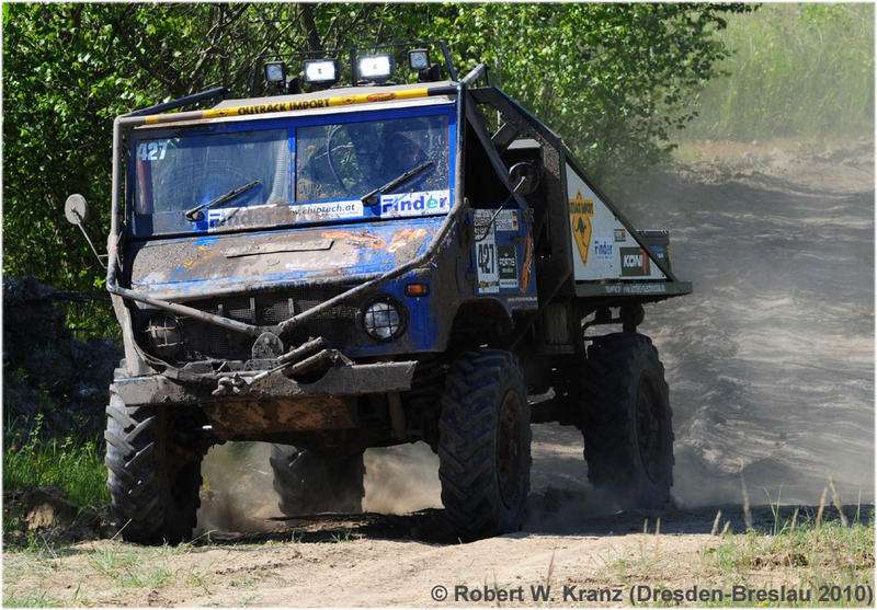

Auch mit einer verdammt übel abgeknickten Spurstange konnten wir zwei Runden im Prolog zu Ende fahren. Am Anfang der zweiten Runden hatten wir einen verdammt grossen Betonbrocken aufgepickt.
Durchhaltewille und ein gutes Fahrzeug sind da von nöten. Jeder zweite Geländewagen wäre da schon fertig gewesen.
Wechsel der selbigen dauerte gerade mal 30 min. und es ging weiter zur Augustusbrücke.
Seht das Bild genau an und betrachtet mal den Radstand.

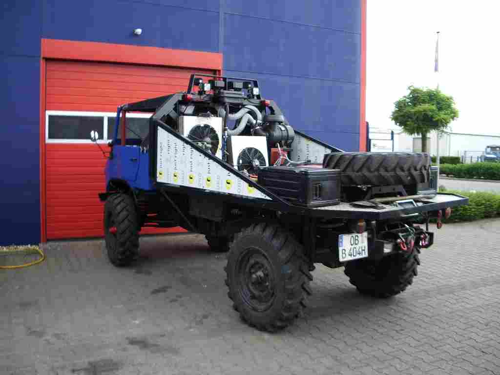

Der Rahmen hat einen grossen Überrollbügel von dem sind entkoppelt das Haus mit eigenem integrierten Käfig nach FIA Statuten sowie der Aufbau ebenfalls frei, um verwindung zu zulassen. Das ganze wird durch ein paar Astabweiser vor der Hütte zum Schutz der Scheibe garniert.
Es gibt eine große hydraulische 5 T. Rotzler Rahmenseilwinde nach vorne und eine elektrische Warn mit 4,1t nach hinten als letzter Notanker.
Hinten fahr ich ein Doppelstoßdämpfersystem, vorne folgt das gleiche dieses Jahr noch.
Als Energie hab ich 4 x eine gelbe Optima die zu 24 Volt in Reihe bzw parallel geschaltet sind. Damit kann man auch mal ein paar Stunden ohne Generator fahren.
Kühlung bis zum abwinken mit, einen grossen verstärktem Baumaschinenkühler und einen kleinen 404 Kühler mit E-Lüftern sowie zwei Ölkühler.

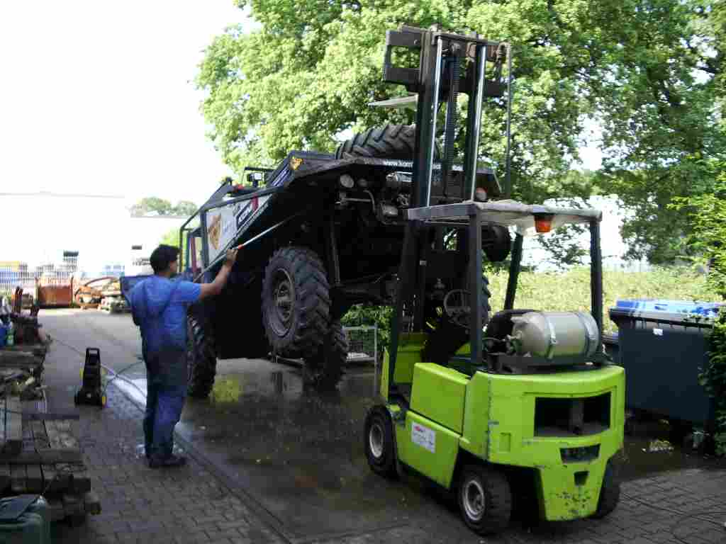

Einer davon ist leider daran schuld das wir in der 5. Etappe abrechen mussten. Es ist die Verschraubung an der Schweissnaht gerissen mit anschliessenden Ölverlust und Totalzerstörung meines Motors innerhalb von 1-2 Min.
Wir hatten nach dem überbrücken des Ölkühlers und neuem Öl nur noch 0,5 bar Druck bei kaltem Öl und Vollgas.

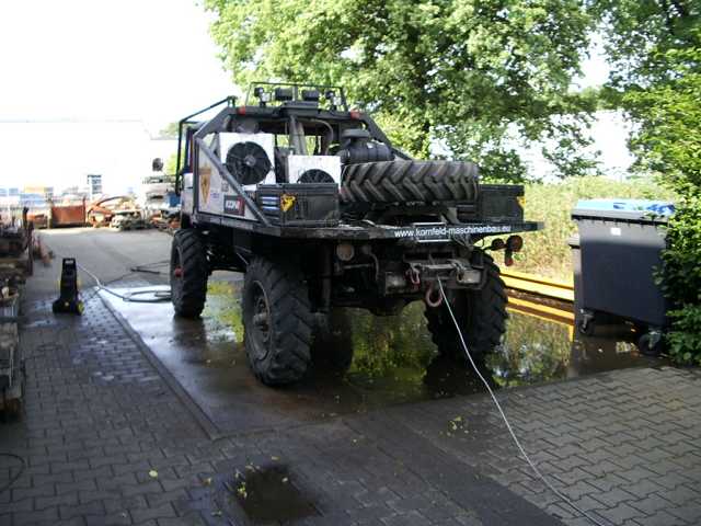

Hab die Tage mal Schadensaufnahme gemacht:
KW erledigt, Pleul krumm, Hauplagergasse Schrott, alle Lager weg und das nach ca. 100 m ohne Öl bei Vollast im Sand.
Auf dem einen Pic. sieht man noch die schwarzen Punkte und den Fleck in der Haube von dem Öl.
Und ja. Der Waschplatz hat einen Ölabscheider.

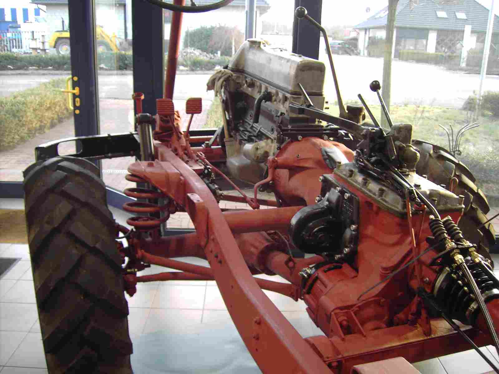

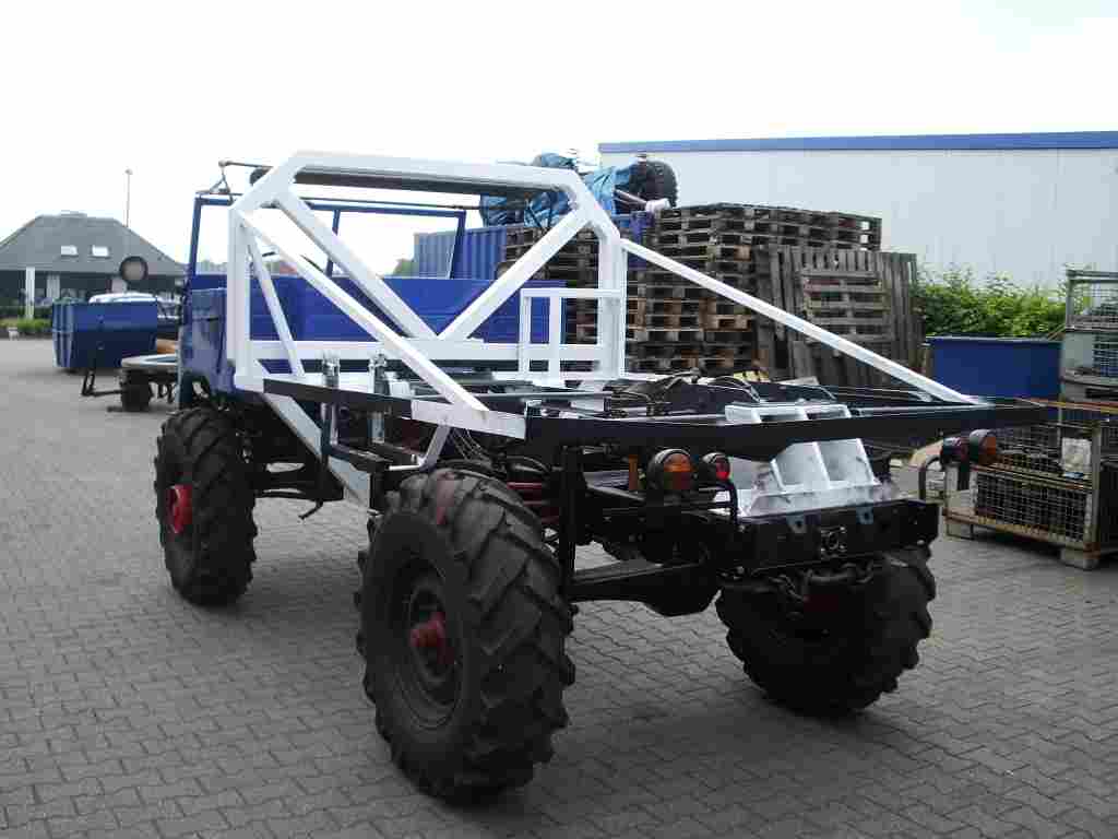

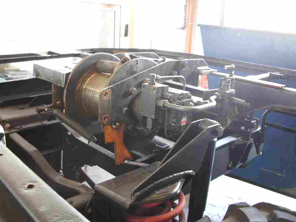

Hier mal ein paar Bilder aus vergangen Tagen.
So sah er mal vorher aus.
Im letzten Bild haben wir gerade versucht eine Winde die niemals so in leicht Fahrzeuge kommt zu integrieren.
Die Schweissnäht sind übrigens nur Haltehilfen. Im nächstens Beitrag könnt ihr die Orginal Halterung von Hinten betrachten.
Eher zerreisst der gesamte Rahmen bevor die Winde abgeht, wie es bei vielen Geländewagen passiert.

:D Geil das H-Kennzeichen :D
Allein die Filter und Kühleranlage auf der Ladefläche ein Augenschmauß :thumbup:
Du hast natürlich mit nem Metallbau die perfekten Voraussetzungen ein guter freund von mir hat auch eine Metallbaufirma somit kann ich dort zur not mal etwas kanten ,fräsen,drehen usw.(wenn er Zeit hat) ansonsten kann ich mir inzwischen schon ganz gut selber helfen :D
An so eine Perfektion wie bei dir komme ich in meiner Schrauberwerkstatt natürlich nicht heran :wink: allein finanziell :lol:

Noch mal ein Bild vom Reinigen. Da sieht man auch den negativen Sturz von der krummen Vorderachse.
