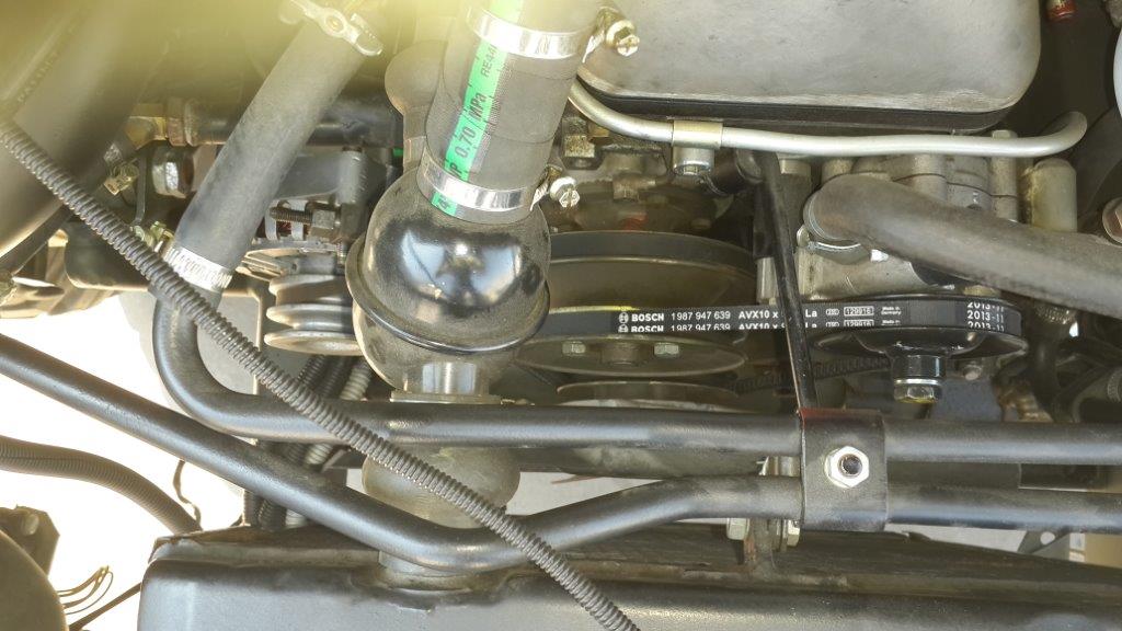

Hallo Christoph,
machst du jetzt nicht einen Fehler? Zwar sprichst du von Leistung, aber die Drehgeschwindigkeit am Lenkrad ist gering und die Kraft auf dem Niveau des Menschen. Leistung = F mal v, wenn F(Kraft) und v(Geschwindigkeit) klein, dann ist die Leistung auch gering.
Die Lenkhilfe unterstützt die Lenkung an der Lenkradseite, d.h. es muss nur die erforderliche Handkraft kompensiert werden und schon lenkt das Fahrzeug sehr leicht. Hier kann man die Übersetzung des Lenkgetriebes noch voll ausnutzen.
Wirkt die Lenkhilfe wie der ZF Ross Zylinder direkt auf die Räder, ist über das Lenkgetriebe nur die Kraft zur Ansteuerung des Zylinders aufzubringen. Dafür sind die Kräfte auf den Spurlenkhebel größer.
Ich kenne einen 411er mit dieser Lenkhilfe und da funktioniert es mit Zulassung.
Markus
P.S.: Hoher Antriebsleistungsbedarf kann auch aus einem schlechten Wirkungsgrad resultieren.
