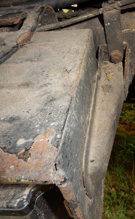

#485804
Die Maße des Kastens sind 56x 25x23 (L x B x T )
Der Kasten ist verbogen und geflickt, von daher können die Maße etwas abweichen.
