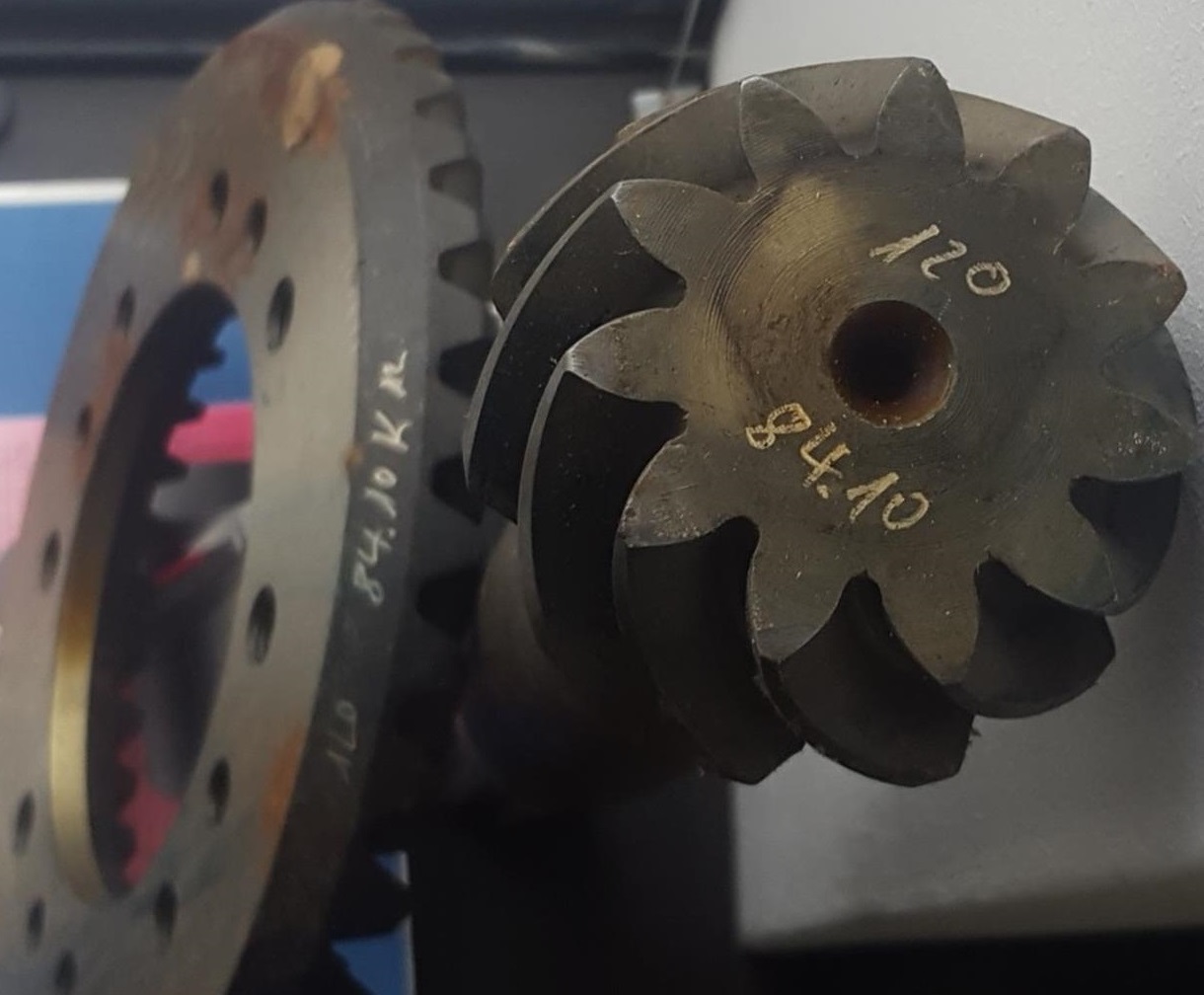

Die Kegel- und Tellerradpaare kamen an. Eines war ein perfektes Paar; die eingravierten Zahlen auf den Zahnrädern stimmten überein. Beim zweiten (für die Vorderachse) war das nicht so. Unkompliziert wurde mir aber sofort ein Ersatz geliefert, noch bevor ich das falsche zurück schicken konnte.
6047
Zum Hintergrund dieser Zahlen ist zu sagen, dass so ein Tellerrad und das Kegelrad in einem Zug gefertigt werden. Etwaige Toleranzen der Maschine, der Werkzeuge und der Aufspannung können so minimiert werden. Auch ist bereits bei der Fertigung fest gelegt, wie speziell das Kegelrad in Bezug zur Achse des Tellerades zu stehen hat. Eben dieses Maß wird unter anderem auf die beiden Einzelteile geschrieben.

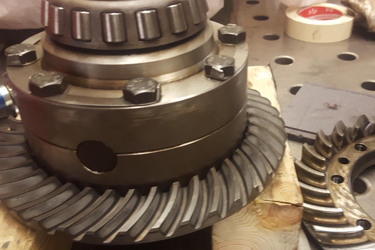

Die Teile hatten erhebliche Lagerspuren. Zum Glück nur an den Aussenflächen. Die Zähne selbst haben wohl wegen ihres höheren Vergütungsgrades die Zeit gut überstanden. Ich habe zum Entlacken, Entfetten und Entrosten einen großen Eimer konzentrierte Natronlauge angesetzt. Viele Teile , ob lackiert oder verrostet, kommen da wie "Fabrikneu" wieder raus. Aber Achtung mit Haut und Augen! Sehr stark ätzend.
Hier ein Foto des gereinigten und bereits montierten Tellerrades.
6048
Grüße, Paul

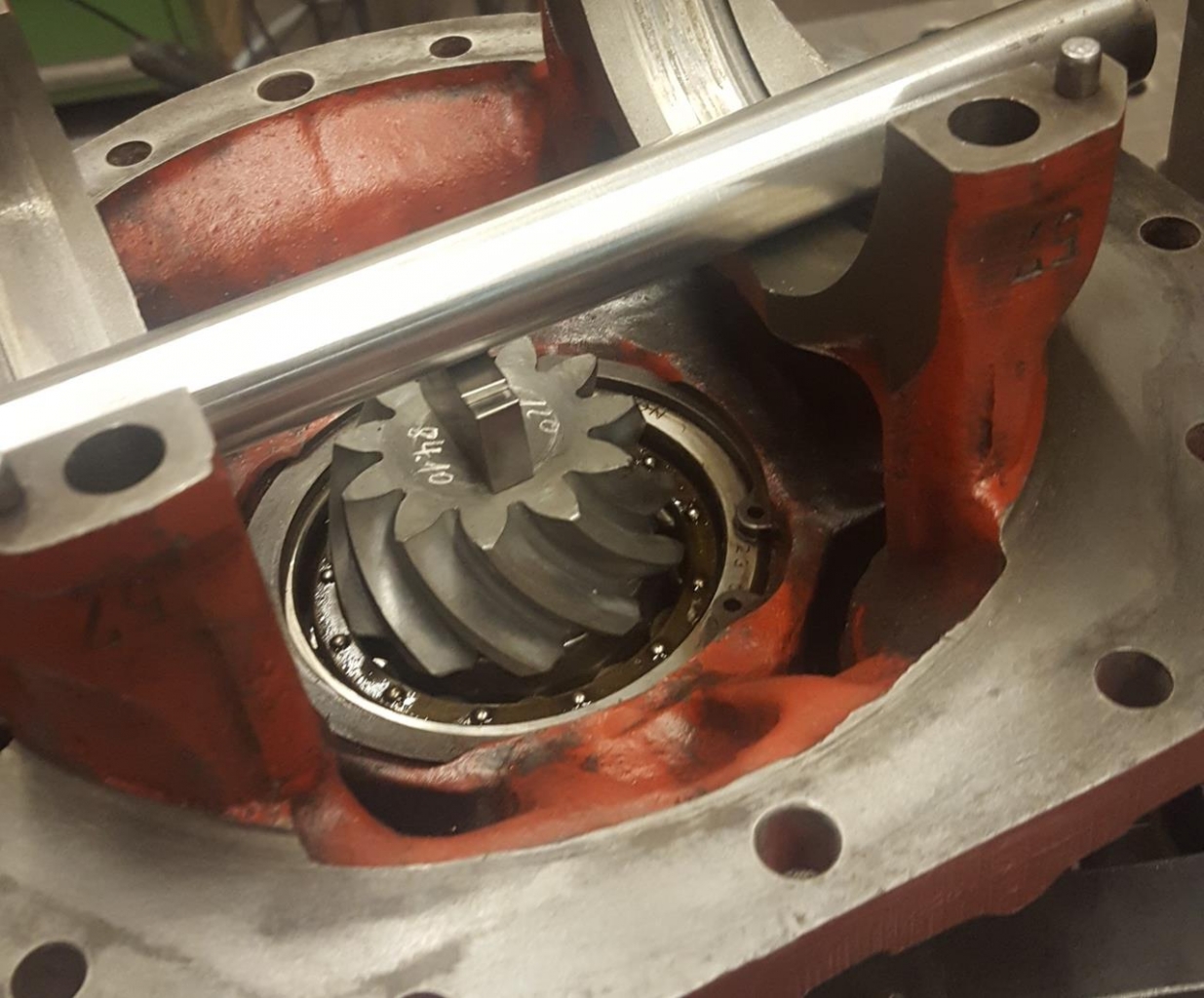

Das Tellerrad ist aber noch nicht an der Reihe. Zuerst muss das antreibende Kegelrad montiert und auf die richtige Einbaulage hin geprüft werden. Hier bin ich übrigens in der Vorgehensweise vom WHB abgewichen, da mir das dort beschriebene Einstellwerkzeug nicht zur Verfügung stand. Zur Ermittlung der richtigen Einbaulage ist ein Maß auf jedem Zahnradpaar eingraviert. Im eingebauten Zustand muss sich die Stirnfläche des Kegelrades (erster Messpunkt) genau um dieses Maß von der Achse des Tellerrades (zweiter Messpunkt) entfernt befinden. Wie ich diese Messung durchgeführt habe, sieht man im folgenden Foto.
6046
Am tiefsten Punkt der Lagersitze des Tellerrades liegt ein blank gezogener Rundstahl. Da die Kegelrollenlager einen Durchmesser von 120 mm haben, liegt dieser Punkt 60 mm näher an der Stirnfläche des Kegelrades (dem ersten Messpunkt). Mit einem Endmaßsatz konnte ich nun sehr genau die Entfernung des Kegelrades bezogen auf die Achse des Tellerrades ermitteln. Alternativ könnte man dies auch mit einem Tiefenmessschieber tun.
Fortsetzung folgt

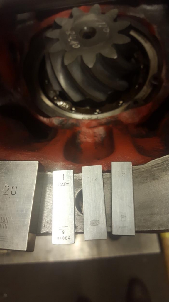

Verantwortlich für das gefundene Maß bzw. einstellen kann man die Entfernung mit einem Distanzring, der sich zwischen Gehäuse und dem Aussenring des inneren Kegelrollenlagers befindet. Ich habe also das neue Kegelrad mit dem vorhandenen alten Distanzring komplett montiert und dann Maß genommen. Dabei kam das Maß 83,62 mm heraus, wie man an den benötigten Endmaßen sehen kann.
6052
84,10 mm hätte es aber laut Aufdruck auf der Kegelradstirn sein sollen. Die Soll-Ist Differenz betrug somit ca. 0,5 mm. Ich bestellte mir also einen um 0,5 mm dickeren Distanzring als ich einen schon hatte. Den schnell eingebaut und schon stimmte das Maß.
Ob das Differenzial jetzt wirklich richtig ausdistanziert ist, sieht man aber erst nach weiteren Prüfmaßnahmen.

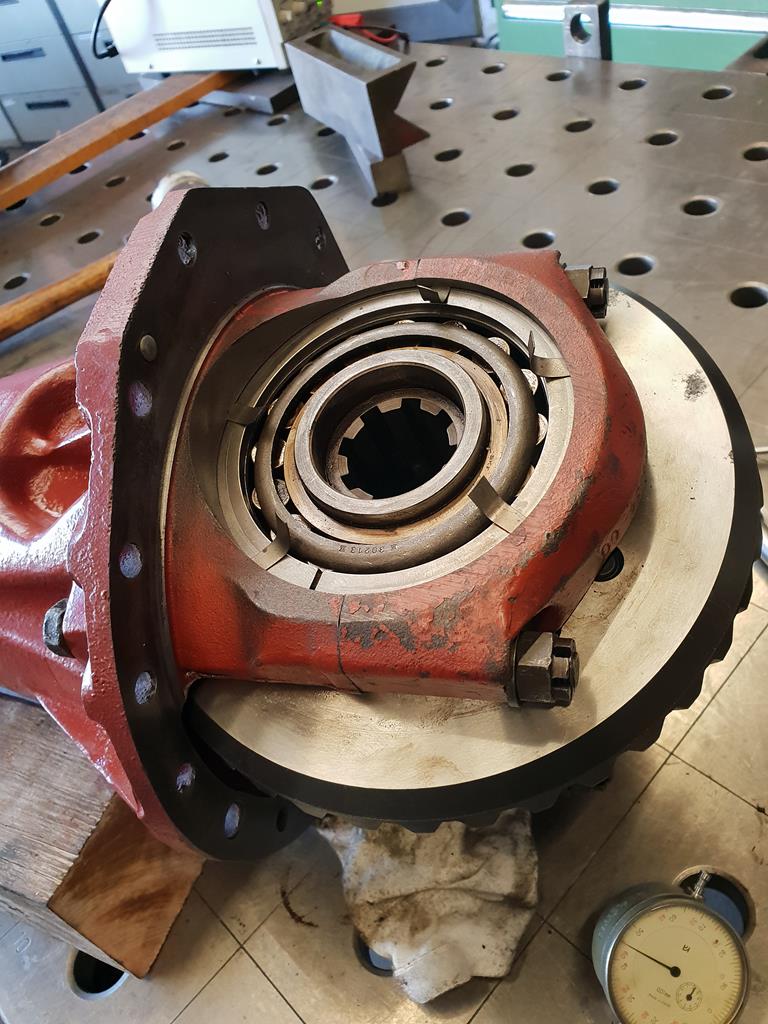

Auch das Tellerad muss korrekt ausdistanziert werden, zum einen um ein möglichst kleines Axialspiel zu bekommen; es soll sich nicht viel seitlich hin und her bewegen können und zum anderen muss es den richtigen Abstand zum Kegelrad haben, damit das Zahnflankenspiel zwischen den sich gegenüber liegenden Zähnen im vorgeschriebenen Bereich ist.
Zum Einstellen gibt es auch hier unterschiedlich dicke Distanzringe, die in Nuten der Lagersitze, jeweils neben den Aussenringen der großen Kegelrollenlager des Tellerrades bzw. des Ausgleichsgehäuses befinden.
6053
Behelfsmäßig habe ich erst mal die vorhandenen Distanzringe benutzt. Den dickeren habe ich sicherheitshalber auf der Seite der Differenzialsperre eingebaut, damit nicht die Zähne wegen zu geringen Spiels womöglich aufeinander knirschen. Um dann wirklich zuverlässige Werte für das Zahnflankenspiel und die darauf folgende Überprüfung des Tragbildes zu bekommen, ist es sinnvoll, das Differenzial auf die Seite zu legen, so dass alles schön im unten liegenden Lager auf der Seite der Differenzialsperre liegt. So arbeitet man mit dem kleinst möglichen Zahnflankenspiel.
Für die, die sich wundern: Die kleinen 0,5 mm dicken Blechlaschen im Bild passten tatsächlich auch noch in die Nut des Distanzrings. Der Typ, der da vorher schon mal am Differenzial sich zu schaffen gemacht hat, hat definitiv nicht auf das Axialspiel geachtet. Der ganze Klum aus Tellerrad und Ausgleichgehäuse eierte also lange Zeit zwischen den losen Kegelrollenlagern herum. Wohl einer der Gründe für den übermäßigen Verschleiß der Zahnräder.
Fakt ist, man prüft mit Messuhr, Fühlerlehre und Gefühl das Zahnflankenspiel und das Axialspiel, bestellt sich ggfs. andere Distanzringpaarungen, wartet und prüft erneut.
